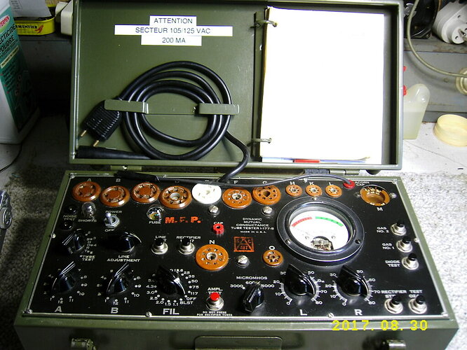

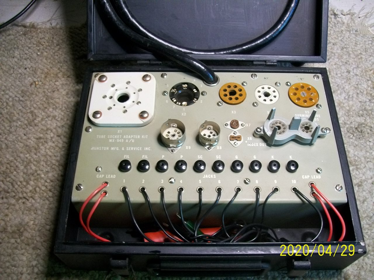

On trouve sur le Réseau une mise à jour du recueil de combinaison pour le tube tester Hickok 6000, compatible avec le I-177B & sa boîte d’extension MX-949.
J’ ai beaucoup de lampes souvent récupérées dans des lots non testées et pour ce, j’ ai un CENTRAD 751 ce qui suffit largement, même si cet appareil est basique mais robuste et plutôt performant.

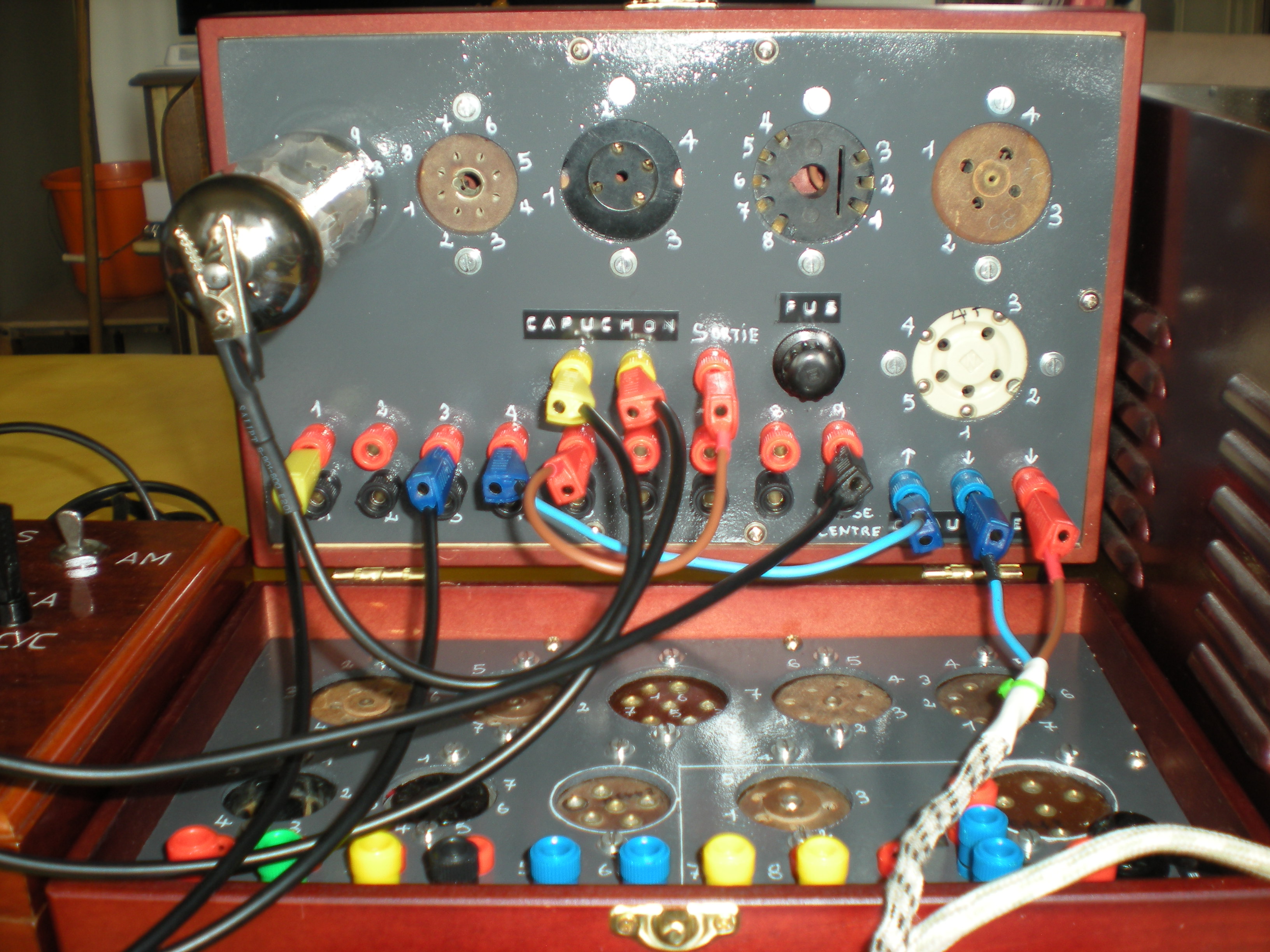

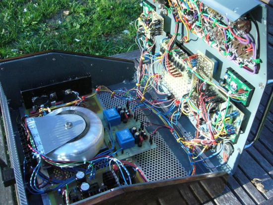

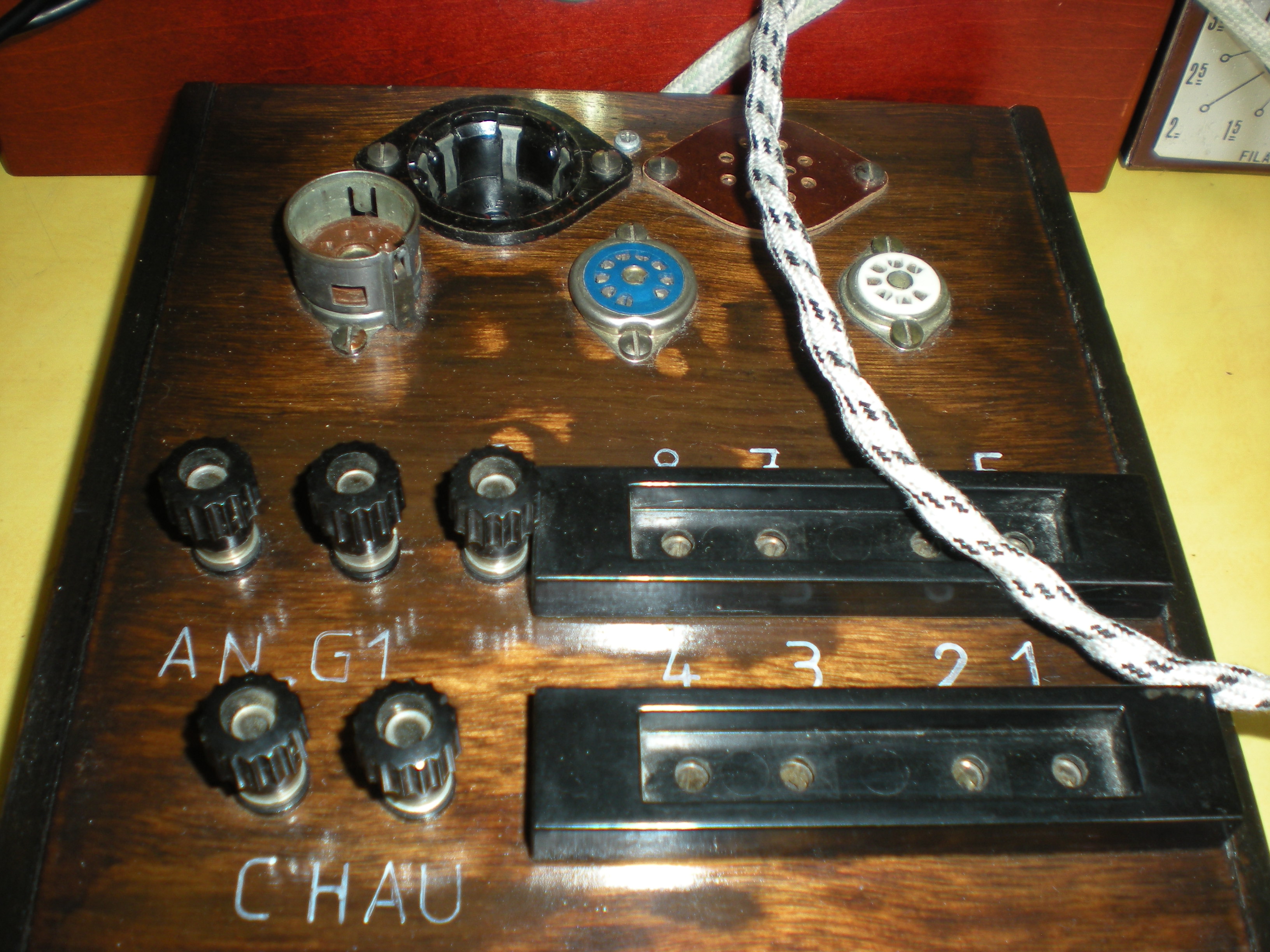

bonjour a tous
voila ce que j’ai fait avec le module a 145 euros de chez Radioelc
l’alim filament proviens d’un U 60 ainsi que les supports tube
je possède aussi un I177B et un radio contrôle S4 703
voila en image
4 « J'aime »
Salut Omale, c’est-mieux avec des photos???
Salut a toi voila les photos sa a mis du temps a charger
Toujours pas !
Au temps pour moi, elles sont bien là :confused:

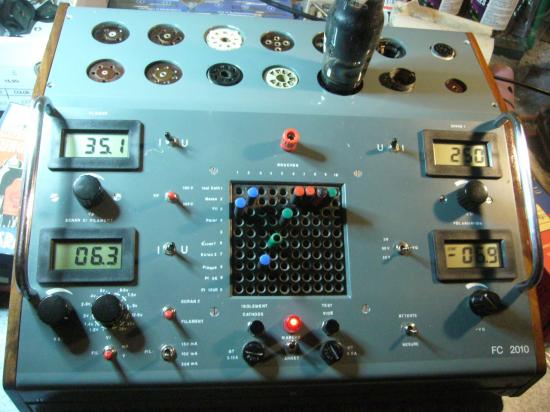

Bonjour…
Il y a aussi les realisations proposées par Sep44…
http://tsfsepelliere44.e-monsite.com/pages/realisations/lampemetre-fc2010-1.html
J’en ai fait une version ,il y a quelques années,il me sert de temps en temps.
fc2010
fc1

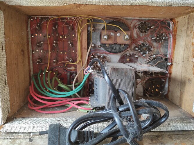

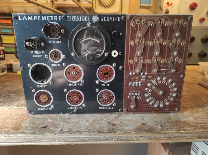

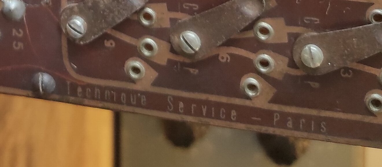

Ça je ne sais pas si c’est artisanal ou pas…
Le fait que la plaque qui supporte les socles est sérigraphiée sur aluminium peut faire penser à une réalisation industrielle, de même que le circuit imprimé.
Cependant cela fait très « bricole » avec du 117 V de tension de chauffage qui peut être manipulé sans aucune isolation, un truc a faire bondir tous les électriciens qui participent à ce forum.
Je pense plutôt â un kit ou une réalisation d’une école de radio, un truc éducatif mais pas pratique du tout et dangereux à manipuler …
le circuit imprime porte la marque
