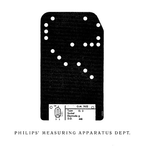

Pions, ponts banane ou commutateurs le boulot et le principe reste le même, il faut une liste ou un logiciel sur le PC pour indiquer quel.pont faire ou quelle position de quel commutateur utiliser.
Une carte perforée (Funke ou Philips Cartomatic) automatise un peu la chose.

J’ai pas fait,mais avec la matrice ,on peut faire une petite carte perforée pour chaque type de tube, avec l’emplacement de chaque fiche, plus besoin de consulter Combix ou le fichier Metrix…
C’est un début d’automatisation…non?

la carte perforée de programmation d’un cartomatic
