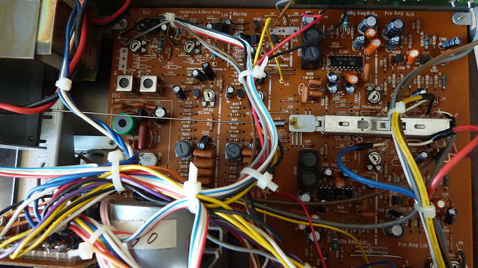

  • Il y a un contacteur à coulisse actionné par un levier et une tige à ressort. Je ne sais pas ce que c’est ?
    Au début de sa re-mise en service, l’apareil donnait signe de faiblesse. Le son était fort saturé, dans le rouge au cadran sur le canal droit.
    En faisant coulisser ce « contacteur à coulisse », bien arrosé de wd40, le problème à disparu.

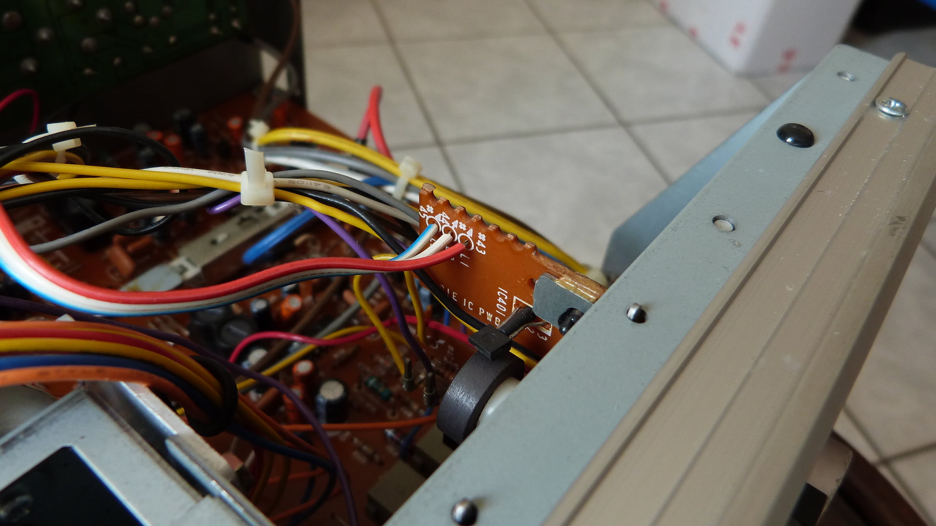

Quelle est son utilité, comment s’en servir ? Quel est ce petit composant à trois pieds LC401 qui survole cette roue ?

le commutateur à glissière est le commutateur enregistrement/lecture
Pièce fragile qui vieillit mal…

le composant a 3 pattes est un capteur magnétique positionné devant un aimant:
c’est une sécurité de défilement…tant que l’aimant tourne cela provoque des impulsions de courant qui maintiennent l’alimentation du systeme, des que l’aimant s’arrete le mécanisme déclenche l’arret!

Le petit composant qui survole la roue du compteur est un capteur à effet Hall. Il détecte un petit aimant dans la roue… si elle ne tourne plus (fin de bande), il déclenche le stop pour arrêter lecture ou (rem) bobinage rapide.

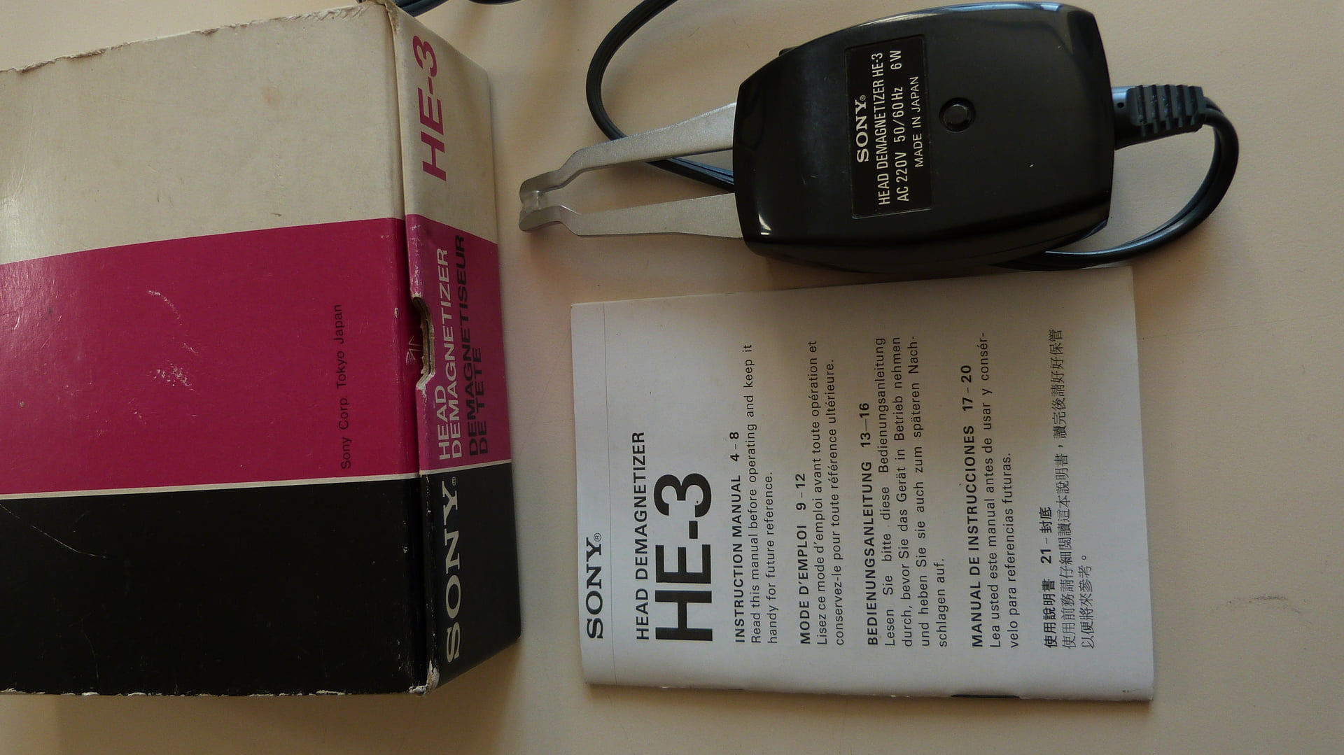

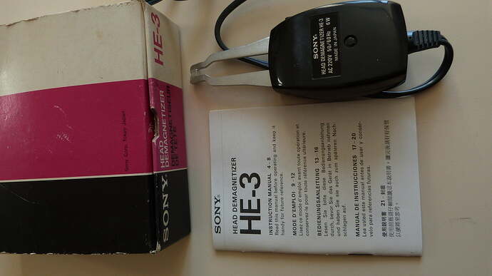

Pour les têtes de lecture et d’enregistrement, elles ont bien été nettoyées à l’alcool, et démagnétisées avec cet outils acheté d’occasion:

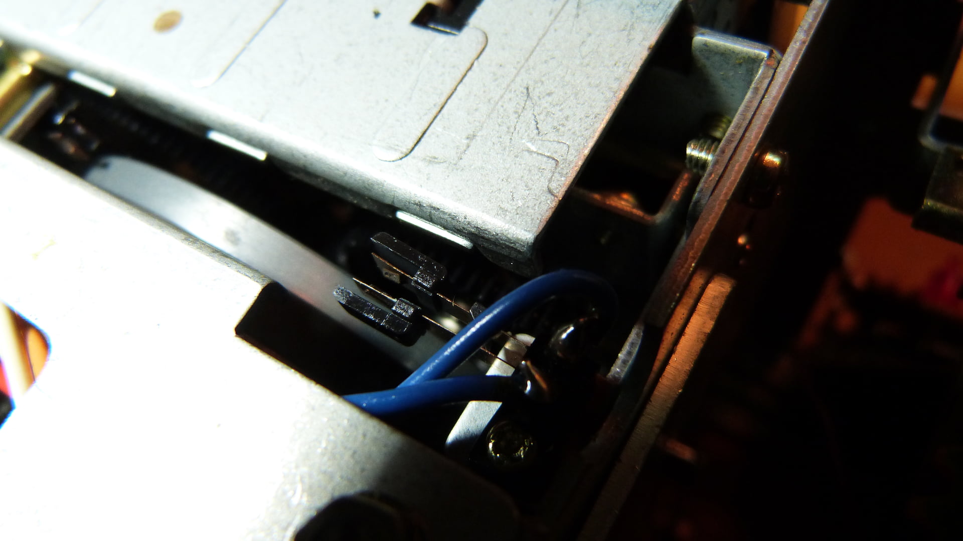

Il y a plusieurs contacteurs à lames comme celui-ci:
Dont un, qui fermé ne fait pas contact entre ses deux fils ( oranges )
Je me demande comment nettoyer les grains ( de platine ? ) de ces contacteurs.

pour nettoyer les petits contacts un coton-tige ou un mouchoir en papier imbibé d’alcool à bruler est suffisant!
Oui, un coup de mouchoir à l’alcool a été passé sur le mauvais contacteur, il est ok et les autres fonctionnent. La bobine a encore parfois un peu de mal à coller la plaque de métal, si je l’aide avec un petit coup de tournevis… elle re-fonctionne toute seule. Sans doute encore un peu de nettoyage à faire.

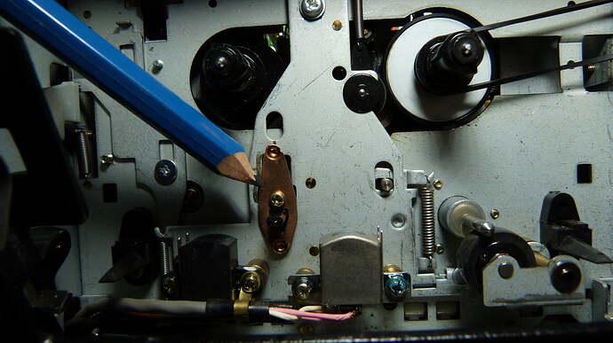

Photo du mécanisme en fonctionnement sur « lecture », porte ouverte, il tourne toujours:
Au bout de la pointe du crayon il y a cette plaque de cuivre qui vient en contact sur la carcasse quand le mécanisme est levé. Je ne vois pas son utilité;; pour l’instant.

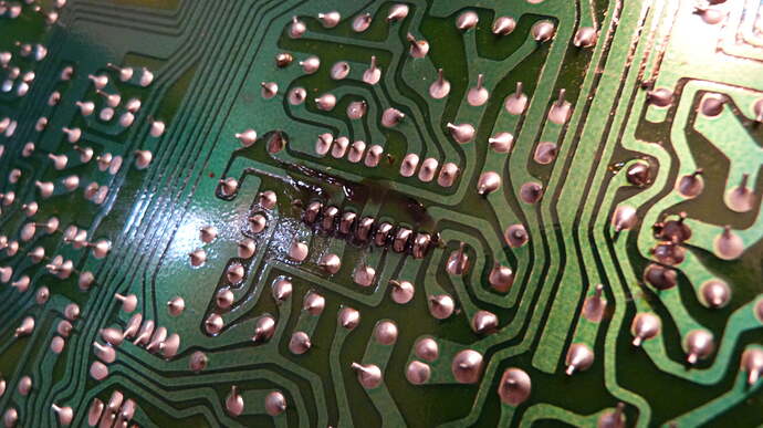

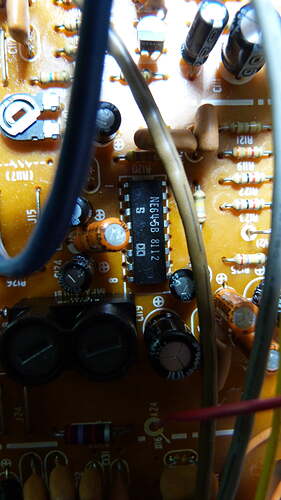

Détail observé sur le dos de la plaque électronique:
Du dépot noir s’est formé et a coulé autour d’une rangée de soudures d’un composant ( NE 645B 8112 ) qui se trouve dans la zone " Dolby Amp Lch ".
Un rapport ?
residu de flux de soudure mal nettoyé par de fabricant de la carte
un petit coup de coton tige imbibé d’alcool 95° le fera disparaitre
bjr,
oui, le NE545 est un circuit réducteur de souffle « DOLBY » donc si la lecture est bonne pas d’incidence!
Je rappelle que le « Dolby » (réduction du souffle) est efficace que si la cassette a été enregistrée avec la fonction enclenchée ou bien si c’est précisé dessus l’étiquette (cas des cassettes commerciales)…
Si la cassette est enregistrée sans « Dolby » il ne faut pas le mettre, car on perd beaucoup de bande passante dans les aiguës
