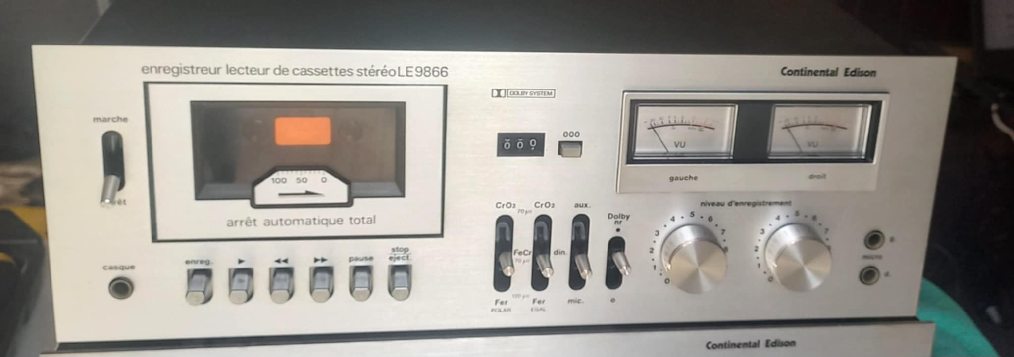

Continental Edison LE 9866 Lecteur Enregistreur K7
Merci Radioman33, grâce à vous tous j’avance doucement…mais sûrement , je ne sais pas si je vais arriver au but mais j’avance.

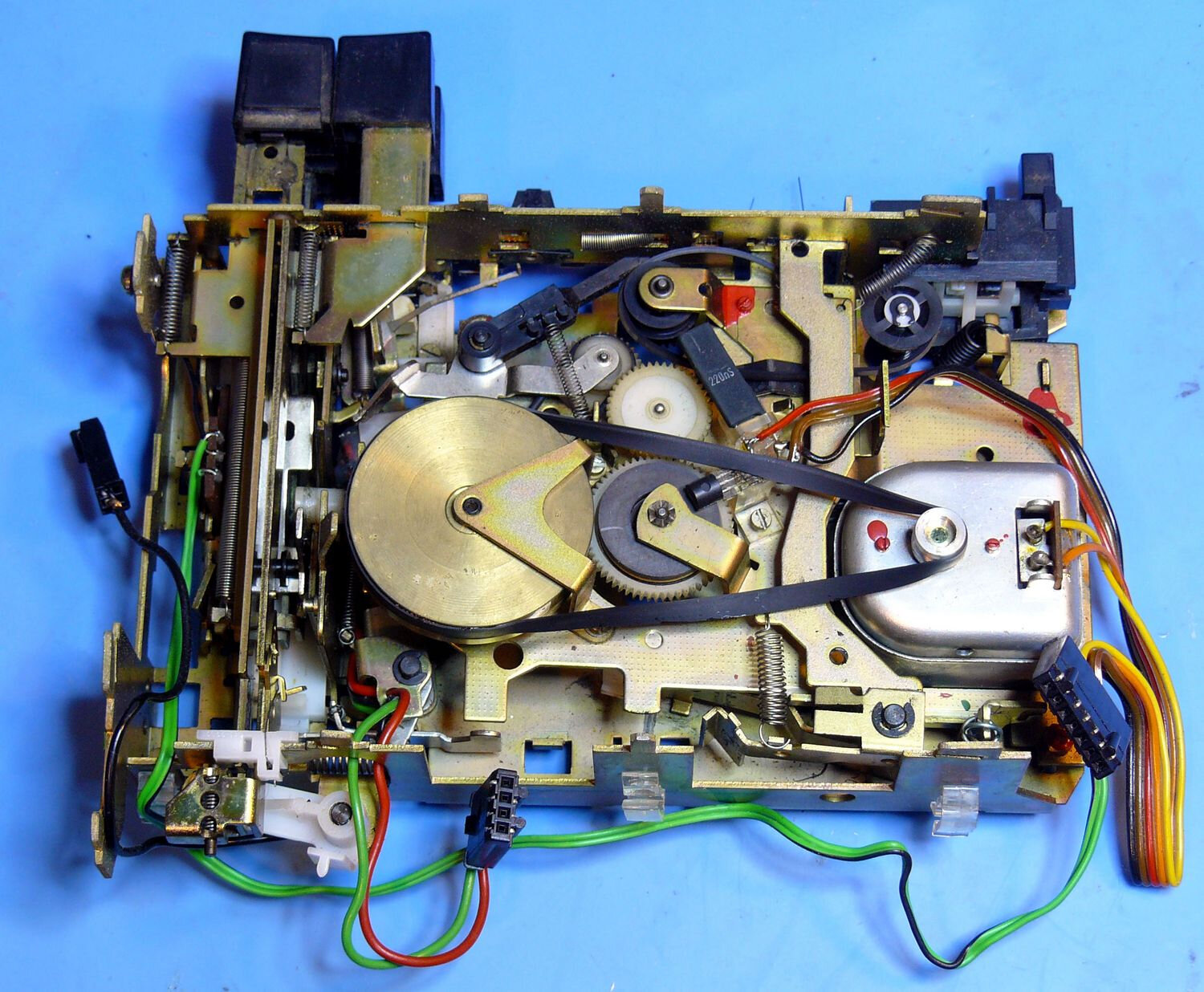

Exemple de photo d’une platine relativement bas de gamme avant réparation :
Ça permet de savoir comment sont entraînés les axes des bobines (ici : d’un côté par friction, de l’autre par engrenage !).
pour avoir un bon acces à la mécanique l faut enlever la facade alu:
on enleve les vis, les boutons..
on ouvre la trappe K7 et on déboîte la partie alu
on tire la façade doucement : parfois les vumètres y sont fixes…
on aura ainsi acces à tout le mecanisme

toutes les pieces ou il y a les courroies et galets en caoutchouc sont a dégraisser à l’alcool!
s’il y a du WD40 gras partout sur que les courroies et les poulies et les galets c’est pas bon pour l’adherence
et cela explique que ça tourne au ralenti…
