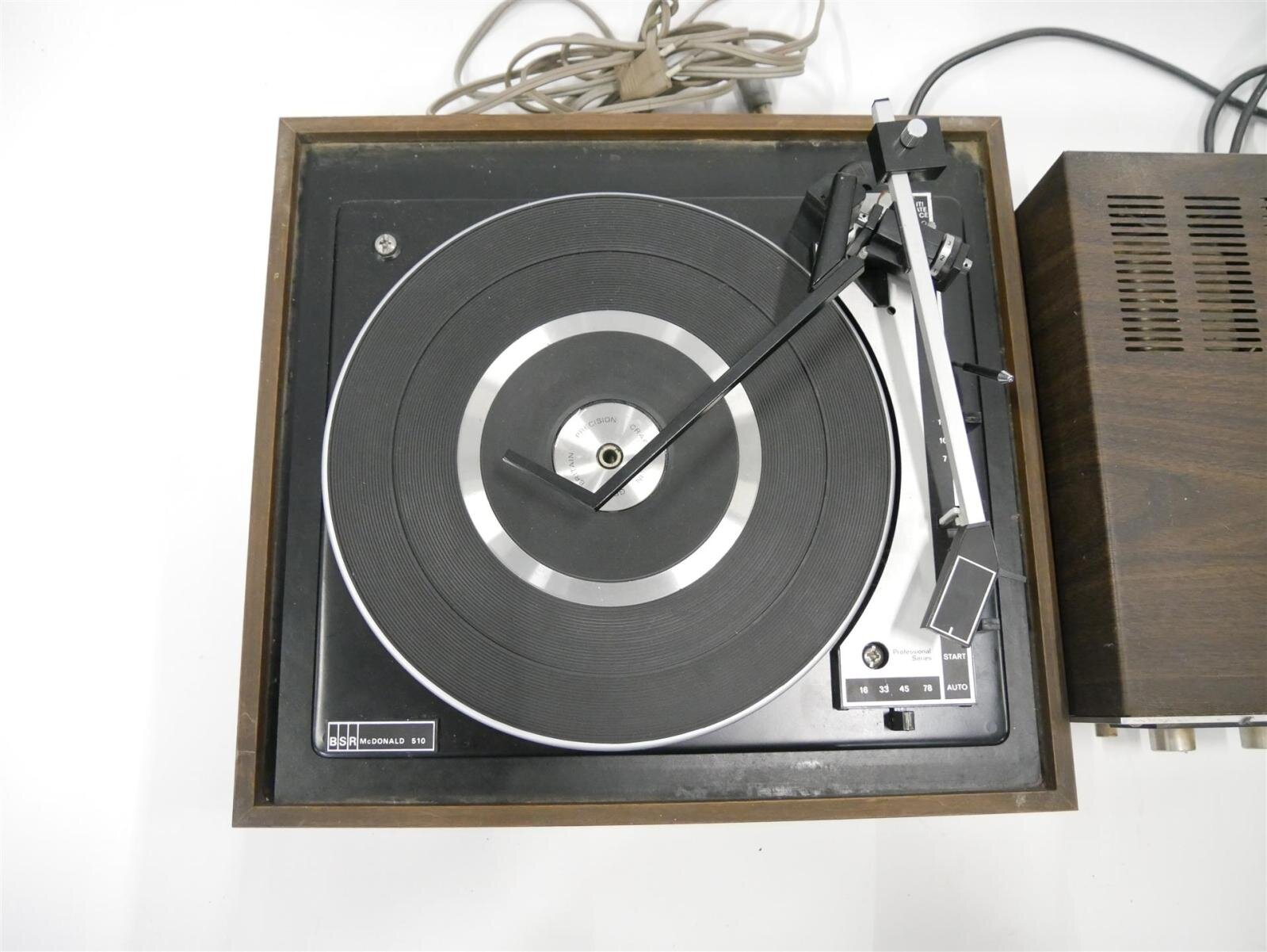

Je viens de toucher cet ampli tuner td dont je n’arrive pas à enlever la platine.

bjr,
quel modèle?
une photo?
desolé ; pas trouvé au grand livre …
Re,
C’est un compact studio
Mais je n’arrive pas à mettre la photo que j’ai prise avec mon apn en glisser déposé et même en coller copier.
Voici la photo de la platine td que j’ai trouvée sur internet.
C’est une platine BSR.
La voici
Les 2 vis qui servent à l’immobiliser pour le transport ne permettent pas de la déssolariser.

voir peut etre sous le plateau ?
il faut démonter le socle de la platine et positionner en vertical les deux ressorts de blocage: la platine se sort ensuite facilement!

@jackoe, Radioman33 et Radiolo ont bien compris!
Je précise que j’ai joint cette photo car je n’ai pas pu mettre celle du compact studio continental edison qui utilise cette platine bsr qu’il me faut enlever pour avoir accès à l’intérieur.
Pardon de ne pas avoir été assez précis dans mon premier message.

Pour enlever la platine il faut dévisser les vis pour quelle tombent et soient libre. En suite soulever légèrement la vis et l’incliner pour la libérer du châssis.
C’est pas difficile, il faut simplement prendre le coup…
J’avais démonté la plaque du fond et vu ce ressort mais je ne n’avais pas réussi.
Avec la photo, je viens d’y arriver.
