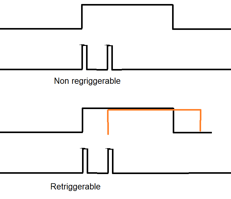

Pour les monostables j’ai trouvé cette app note très utile.
AN-366.pdf (2,5 Mo)
En page 23 il est dit qu’un retriggerable est nécessaire (une question de résistance au bruit d’entrée ?).
paint et une base de données composants
@aK1969
pour la resistance aux bruits parasitres ce sont les entrées trigger de schmitt qui gerent cela
