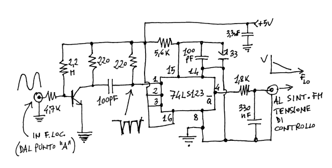

Ce n’est pas ça car pas de 74LS123.
Non ce n’est pas le bon schéma, c’est une de mes expériences sortie tout droit de mon cerveau çà fonctionne aussi cette fois en GO mais il y a une dérive au démarrage ! un peu plus compliqué !
En fait c’est le schéma d’origine italienne revisité au départ il y a un transistor NPN la base est reliée directement à la grille de l’oscillatrice donc négative qui bloque le transistor !
Je mets çà au propre !

mefie toi du 74123 ce double monostable avait tres mauvaise reputation cote derive du temps d’impulsion au demarrage
met un 74121 a la place il est beaucoup plus stable
il y a aussi des version HCmos

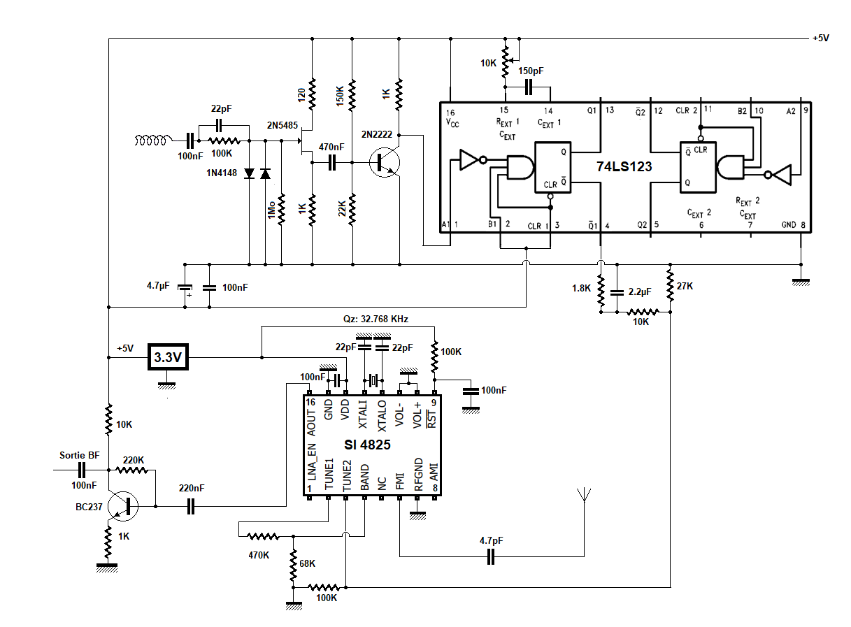

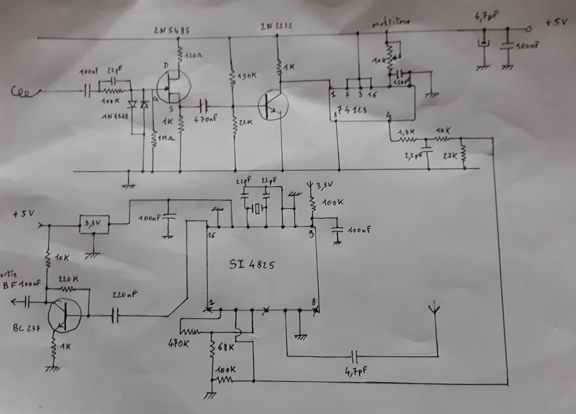

Voilà le schéma au propre et à la main :
Les résistances 10 K et 27 K déterminent la tension la plus basse environ 90 mVolt ,je pense les remplacer par un ajustable au prochain montage ,la moyenne fréquence est de 480 Khz
Pour le moment pas de problème de dérive le poste fonctionne depuis 9 heure ce matin !
Salutations Jean-Luc
curieux to probleme par ce que le 122 c’est 2 x 121 dans le meme boitier ( et une porte en plus pour le rendre retriggerable) et ça chauffe trop > derive
j’ai fait la mise au propre de ton schema
constaté qq problèmes
il manque la valeur de la R de drain du 5485
il manque les masses sur les 22pf du Qz
il doit y avoir une permutation des broches ; band et tune 2 sur le SI4825
Oui exact j’ai inversé les broches 3 et 4 du SI4825 ,la résistance sur le drain du FET 120 ohms
À ce propos ,je n’ai pas l’habitude des FET j’ai essayé plusieurs valeurs à l’origine c’était 100 ohms source et drain
les condensateurs de 22pF vont bien à la masse
Merci d’avoir rectifié je vais le faire sur mon schéma

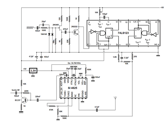

voici la mise au propre en espérant ne pas avoir introduit d’erreurs
La résistance sur la patte 4 du 74123 est de 1,8 kohms ,la valeur du condensateur de découplage du 3,3 volts sur la sortie du régulateur 100nF en plus très importante
oui c’est un probleme
les deux ( le regulateur et le SI )veulent chacun la capa au plus pres
en bref ils se battent tous les deux pour avoir la capa …
faudra peut etre leur en donner une a chacun . ou rapporocher au max le regulateur 3.3V du SI
les correction on etes faites dans le posts qui contient le schema
pour la qustion des fets les plus rapides sont les 2N4416 suivis de pres pa la serie des 2N4391 & 92 & 93
