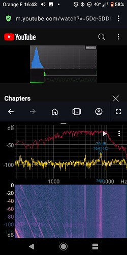

Quelques mesures vite fait avec bluetooth audio de balayage en fréquence de 20KHz à 20Hz et spectrogram avec appli Spectroid.
Première capture juste le HP visaton avec une résistance de 6 Ohm en parallèle (pour présenter 2.5 Ohm au secondaire du transfo de sortie)
Deuxième photo même chose mais avec le C26 à 3.3 nF
On voit bien le renforcement des aigus.
