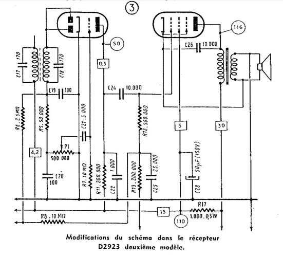

Après avoir ajouté un module bluetooth dans un petit poste sans prise PU je constate que le son n’est pas très musical. Lampes et tensions sont OK et les condensateurs et résistances ont des valeurs conformes.
Donc je me suis dit que peut être le contrôle de tonalité fait pour l’AM n’est pas adapté.
Qu’en pensez vous ?
Est-il nécessaire de revoir cette partie lors d’une modernisation afin de mieux restituer en son plus moderne ?
J’essaie de comprendre la partie contrôle de tonalité sur ce schéma (Ducretet D2923). J’ai l’impression que ça se résume à R12, C25 mais je dirais pas non à un deuxième avis :wink:. Je pourrais essayer de changer la valeur capacité pour voir ce que cela donne côté aigus mais il manque aussi un peu de basses.

On pourra jouer sur R15-C22-R16-C23 pour modifier un peu le timbre (1 er montage)
Mais je dirais : avec seulement un H.P de 10 cm et de cette époque, et avec seulement une UL41 sous 110V , il ne faut pas espérer grand chose !
(Si on veux du bon son, et plus de graves, il n’y a pas de secret, il faut un H.P d’au moins 19 à 21 cm , avec un bon transfo de sortie de 50x60 ou 62x75 , et un étage de sortie bien plus puissant …Evidemment tout cela n’entre pas dans l’espace réduit d’un D2923 !)

Je n’arrive pas à voir comment est réalisé le filtrage avec cette dispositif…
Pour un filtre passe-bas ça serait plutôt R12-C25 non?

Oui, ça fait filtre et améliore un peu les graves, mais de peu…Et en fait, ces composants servent surtout a parfaire le filtrage de la H.T (ça diminue les ronflements et parasites)

L’UL41 est donné à 4W à 10% de distortion. Pas beaucoup…
En revanche je crois que la tonalité est fixée par l’action combinée de C25 et C26. Le premier pour un filtrage à la grille et le deuxième pour un filtrage à la plaque de l’UL41.
Je vais enlever la première et mettre une capacité plus grande (50nF) à la deuxième pour voir ce que cela donne.

Et encore, ces 4W à 10% c’est au taquet et a 200V anode …Avec du 110V comme ici on aura à peine la moitié, et si on veux un son correct et pas à 10% de DHT , il faut descendre encore de la moitié , soit au quart de ces 4W …Soit 1W , c’est bien peu !
Bref, avec l’existant, ça relève du rêve de sortir un son correct et avec des graves digne de ce nom …Quand a tout changer, ça va dénaturer le poste, et ça risque de ne pas tenir dedans (Sincèrement, pour un tel projet, je partirais d’un poste beaucoup plus gros , avec un H.P d’au moins 21 cm )
