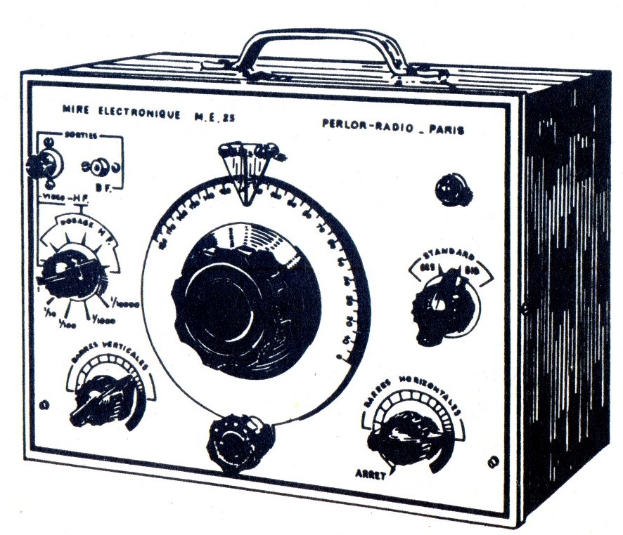

J’ai un petit TVNB auquel je tiens et qui fonctionne ( avec une vieille mire Perlor ME25 )

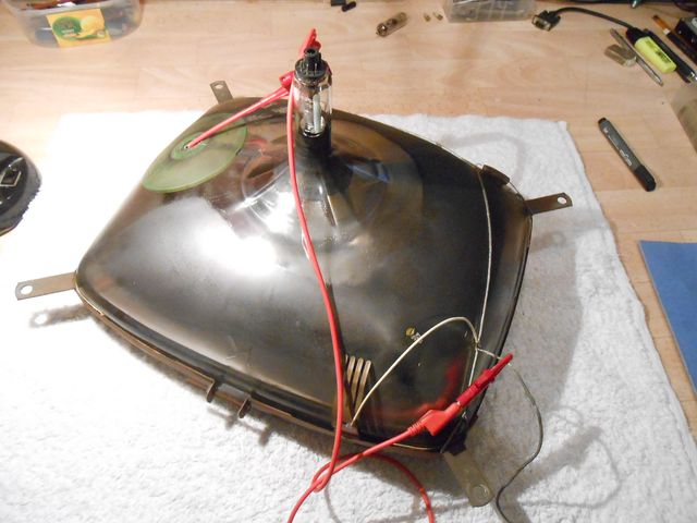

De toute façon j’ai prévu de refaire le graphitage du tube qui est presque entièrement parti

Je suis assez curieux du procédé de « re-graphitage » (colle en bombe préalable, pinceau, brosse douce, temps de séchage, nombre de couches ?) :bulb:

Re-Graphitage de tubes cathodiques, voir par exemple ce produit en bombe chez Conrad.
On commence par retirer les flocons ou particules se détachant facilement de l’ancien graphitage.
Puis dégraissage du verre à l’alcool.
Masquage au Scotch de peintre des zones à laisser libre, puis vaporisation à la bombe de la nouvelle couche.
Laisser sécher.
conrad.fr/p/graphit-33-200- … -ag-045750
Fiche technique chez Farnell :
farnell.com/datasheets/2723424.pdf
Le graphite extérieur forme avec la couche interne au tube un condensateur aidant au filtrage de la THT.
S’assurer que le contact de Masse de la couche extérieure fait bien contact avec la masse du TV.
C’est en général soit une lamelle formant ressort soit un petit ressort entourant le col du tube près de la partie évasée.

Le graphitage , oui c’est avec une bombe
C’est simple à faire mais il faut déposer le tube cathodique

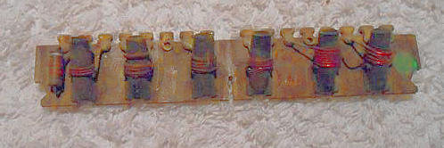

Il n’y a qu’une seule barrette avec rien de marqué dessus
Si quelqu’un connait ce genre de barrette …
J’ai aussi déposé le tube
Sur la photo on ne vois pas bien mais il y a de nombreux manques de graphite ce qui provoque de mini arcs sur le tube et parasite l’image

C’est quasi-impossible de deviner le canal d’une barrette bande III d’après une photo.
N’y a-t-il aucune inscription de l’autre côté ?
Sinon sais-tu où ce TV était utilisé ? Si c’est en région parisienne c’est le canal 8A, ce qui ne permet pas de recevoir le son et l’image en même temps à partir d’un modulateur norme L’.
A moins de bricoler la bobine d’oscillateur local de la barrette pour abaisser sa fréquence d’environ 213 MHz à environ 135 MHz (passage du mode « supradyne » au mode « infradyne » pour passer du canal F8A à qqch de proche du canal F7).
Pas facile sans fréquencemètre…

Voici l’image de la barrette un peu éclaircie.

En relisant ton premier post j’ai vu que ton TV fonctionnait avec une vielle mire Perlor.
Tu dois donc savoir sur quel canal de la mire ça fonctionne et donc le canal de la barrette ?
Sinon si la mire n’indique que les fréquences son et image on peut facilement en déduire le canal.
Peux tu nous en dire plus ?

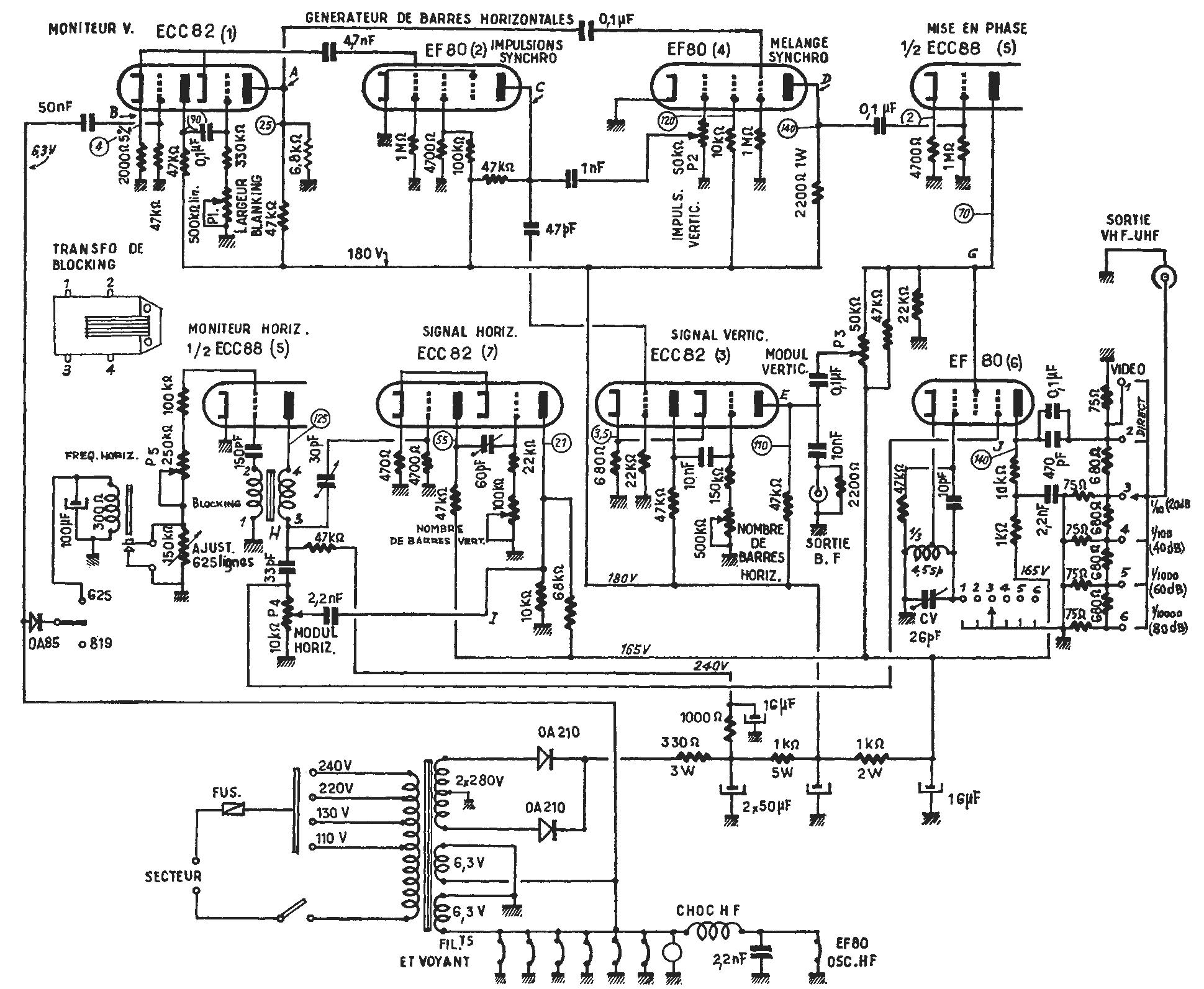

C’est bien cette mire et je voulais mettre le schéma
Le cadran est juste gradué de 0 à 180
Merci Clopos qui m’a devancé
Justement j’avais eu l’idée de mesurer la fréquence de sortie de la mire , mais ce n’est pas stable
c’est au alentour de 130 Mhz
D’autre part en remontant le télé , j’ai vu que la barrette avait son canal de gravé dessus , c’est F8A
S.
Cela ne correspond pas à la porteuse image du canal F8A qui est autour de 185 MHz …
C’est donc un appareil utilisé en région parisienne (ou peut-être lilloise).
S’il se confirme que le modulateur MT47 sort le son en double bande, il pourrait être utilisé avec cette barrette à condition que le réglage fin puisse ratrapper +1,15 MHz (avec le shift maximum de 2,25 MHz la 2ème porteuse son du canal L6 descendrait à 175,25 MHz, soit 1,15 MHz d’écart avec le son du canal 8A).
