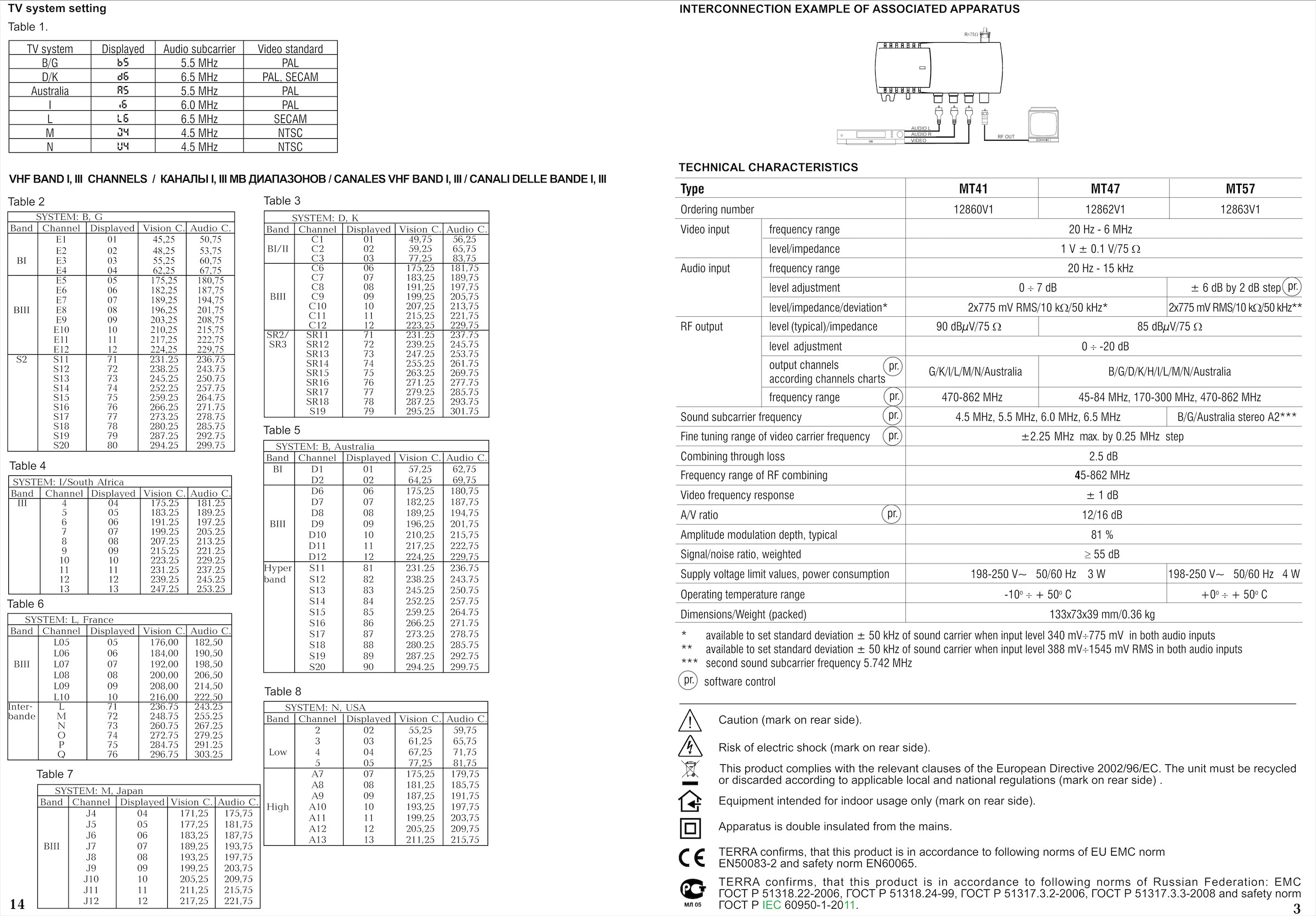

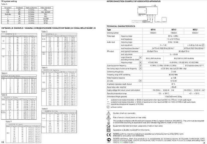

Hello,

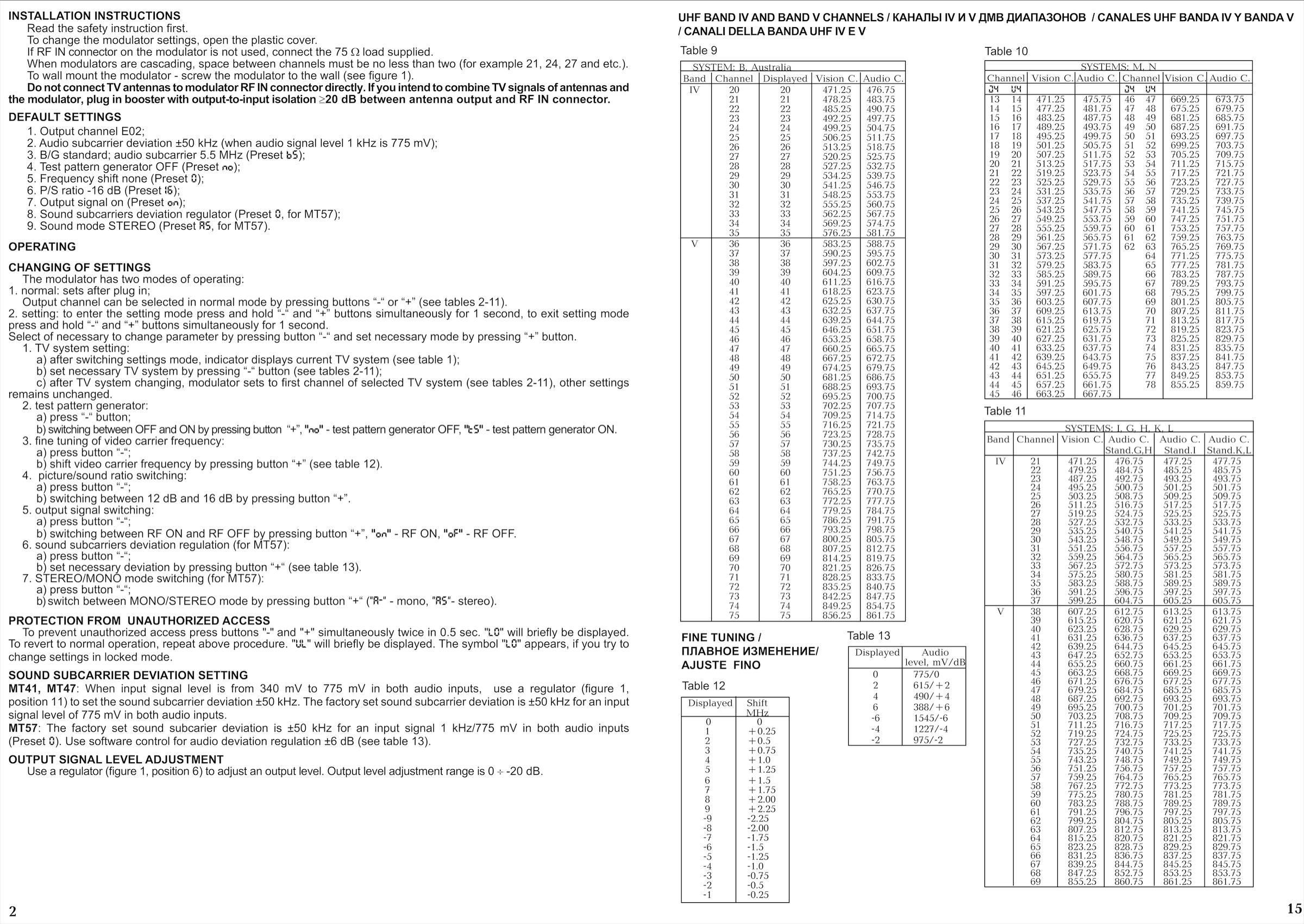

Oui, il est possible de corriger jusqu’à -2.25 et +2.25 MHz la fréquence vidéo+audio en plus du choix selon la norme TV (de 4.5, 5.5, 6.0 à 6.5 MHz). Mais je ne suis pas sûr que ce modulateur puisse exploiter une porteuse audio inférieure à la fréquence porteuse de la vidéo, ni la décaler en l’ajustant toute seule. :unamused:
Voici les données du mode d’emploi :
Moi non plus, mais si la porteuse son est modulée comme une sous-porteuse de l’image (ce qui est souvent le cas), comme le modulateur est double bande il devrait y avoir deux porteuses son: une (volontaire) à +6,5 MHz et l’autre (« sous-produit ») à -6,5 MHz.
C’est facile à vérifier et si c’est le cas cela donnerait encore plus de souplesse à l’utilisation de ce modulateur avec un vieux TV à la norme E.
J’ai demandé à pascal62 sur « le forum d’à-côté » de vérifier.
Merci à tous de votre aide

Pascal62 vient de confirmer que le MT47 a bien 2 porteuses son comme je le pensais:
« Bien vu , il a bien une deuxième porteuse son à -6,5 mHz de la fréquence vision .
j’ai une bonne réception sur le canal F12 avec le modulateur réglé sur L09 et shift à 0 .
J’ai aussi une bonne réception sur le canal F8 avec le modulateur réglé sur L06 et shift à -9
cela fonctionne aussi sur le canal 8A mais le son est un peu plus faible .
Ce modulateur est vraiment étonnant ! »
forum.retrotechnique.org/t/philips-tf1705/32526/89
Pour le F8 le shift du L6 à -2,25 MHz met la porteuse son à -150 kHz de la valeur idéale, donc rattrapée sans problème avec l’accord fin mais pour le F8A il faut rattraper 1,15 MHz, ce n’est pas toujours possible (sauf si la barrette était prévue pour 8 et 8A).
Un léger déréglage du noyau du bobinage d’OL d’une barrette F8A permettrait certainement de rattraper cet écart.

Bonjour Pascal,
En fait si l’accord fin de la barrette F8A ne permet pas de capter le L6 sur la 2ème bande latérale avec shift -9, il suffit de dérégler la self d’oscillateur local d’environ +1,15 MHz pour que ça fonctionne.
Su une barrette à bobinages conventionnels (non imprimés) il doit suffire d’écarter très légèrement les spires du bobinage d’OL pour augmenter suffisamment la fréquence d’oscillation.
Ne pas toucher aux autres bobinages.
Le MT47 utilisé de cette manière a surtout l’intérêt de pouvoir diffuser des images « live » (p.ex. venant d’un déco TNT) sur d’anciens TV sans UHF mais acceptant le 625 lignes.
Tout le monde n’a pas un convertisseur Aurora qui reste une solution relativement « élitiste ». :wink:

Pour l’UHF uniquement, le moins cher dans la même gamme Terra est le MT41. :wink:
J’ai acheté 2 unités du modèle UHF uniquement (MT41) directement auprès de la marque en Lituanie. Je ne crois pas qu’on puisse le trouver moins cher même en ajoutant le port. :wink:
Voici le lien pour le MT47 :
http://terralt.lt/MT47-moduliatorius-710.html?productpage=0&productid=412
En effet si c’est pour utiliser avec des TV 819 lignes (même avec canal F8A seulement) il faut le MT47.
Les seuls anciens canaux bande III français que le MT47 ne peut pas couvrir malgré la modulation son double bande sont F5 et F6 (<174 MHz).

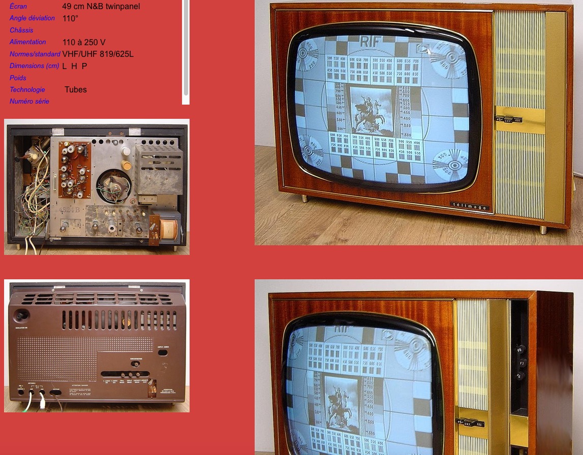

Hello,
À quoi ressemble ce téléviseur ? Est-ce un modèle « twin » (avec verre protecteur renforcé devant le tube) ?
En général, ces TV datent d’avant 1963 voire encore avant s’il n’avait pas le 625L UHF d’origine.

Ce n’est aucun des modèles au-dessus

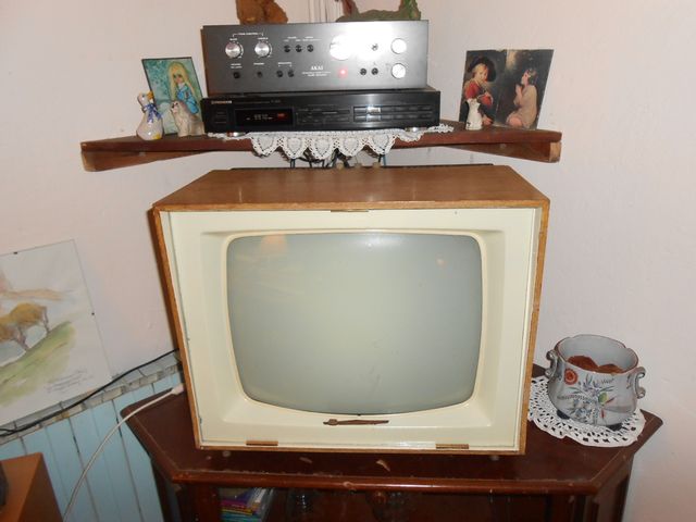

J’ai cherchée sans le trouver
Il n’avait que le 819 lignes et il a une vitre épaisse devant le tube
S.
Bonjour Solange,
Vu l’aspect de l’écran à coins relativement « carrés » c’est à priori un tube 48-49 cm (diagonale verrerie, image visible 42 ou 43 cm) déviation 110° monté dans une caisse initialement prévue pour un tube 43 cm / 90°.

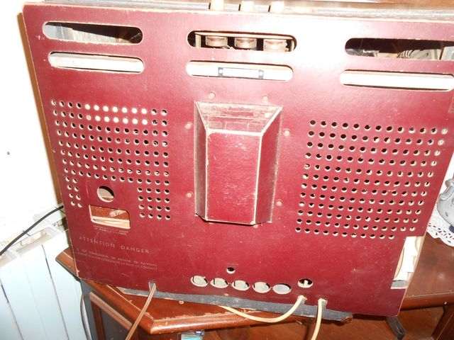

Si c’est le cas le carton arrière doit être plat car la caisse avait une profondeur prévue pour un tube 90° et un carton avec une protubérance pour la queue du tube.

Peux-tu faire une photo du carton arrière ?

C’est bien un tube 110° de 43cm d’image ( photo du tube en 1er page )
Par contre le carton a une protubérance

Cette protubérance est très peu profonde, elle est là par sécurité mais le tube ne doit pas dépasser de l’ébénisterie en bois.
Je vois qu’il y a 2 câbles d’antenne (le deuxième, sans doute avec fiche rouge, était prévu pour le tuner UHF en ajoutant une barrette). Mais je suppose qu’il n’y avait pas de commutation 819/625 d’origine.

Il y a bien deux cordons d’antenne sur le TV mais il sont en // sur la barrette
S.
C’est curieux, d’habitude elles arrivent sur 2 contacts différents du rotacteur avec la masse (blindage) entre les deux.
