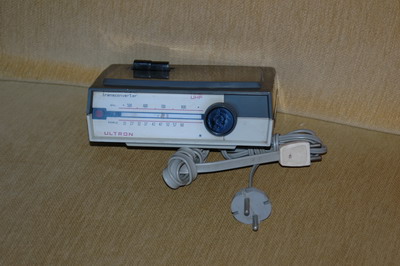

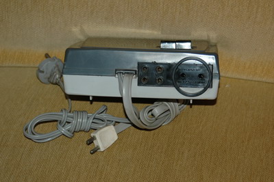

convertisseur UHF / VHF
on ma donne un convertisseur UHF/VHF
j’ai une vague idee de son fonctionnement
je pense qu’il faut brancher a l’arriere les antennes UHF et VHF et que le cable fixe sur le boitier va a la prise antenne du tv
si tel est le cas quelle est la frequence de sortie canal 2 ,3 …8 ?
merci de vos conseils

bonsoir ,
en général , effectivement , ça sortait sur un canal en bande I . C’ est étonnant que ça ne soir pas marqué dessus !
il suffit ,
  • s’ il fonctionne il suffit de le brancher sur une TV pour trouver
  • et s’ il ne fonctionne pas , peu importe de savoir le canal .
    souvent c’était le canal 4.
comme l’ OL était au dessus du canal UHF à convertir , on retombait avec le bon emplacement des porteuses en bande I ,
on réglait l’ OL pour retomber sur la porteuse son du canal 4 et le filtre de sortie devait faire l’ atténuation de porteuse image ad hoc , que ne faisait pas la FI du TV sur le canal 4 français , car c’ était un canal 819 lignes à bande large .
A moins que ce convertisseur UHF soit un modèle pour canaux CCIR ???
il fonction bien et sa sortie est sur le canal 2
il n’y a qu’une adaptation d’impedance a faire

bon ! merci pour l’ info .
par contre certains TV d e l’ époque n’ aimaient pas trop le canal 2 de la bande I, mais il y avait quand même qqs émetteurs sur ce canal : Caen , Limoges , Troyes, Bastia, et les antennes étaient des monstres .
j’ai pas mal utilisé , et vendu de mon côté des convertisseurs interbande ( III ) vers bande I ou UHF , pour les réseaux de télévision par câble , pour adapter les canaux interbande et super bande non acceptés par les TV des années 70/80 en canal recevable .
l’ daptateur UHF de téléavia sortait directement en FI , avec une EF 80 en tampon FI.
par la suite les convertisseurs ont fonctionné avec des transistors , bien entendu.
le convertisseur que j’ai est a transistor

les convertisseurs " d’ abonné " pour réseaux de télévision par câble dans les années 60 - 80 à l’ étranger ( belgique , suisse ) sortaient généralement sur un canal en bande I. canal 2 par exemple .
c’ était le cas des convertisseurs de marque ACEC ( belgique ) ou OAK ( USA ) importés en europe .
seul TDF , pour pas faire comme tout le monde , et aussi pour des considérations techniques * a exigé pour les réseaux français une sortie du convertisseur en bande V , par ex le canal 58 en haut de bande , ce qui a entrainé la modification ou adaptation des matériels trouvés sur le marché par adjonction d’ un second changement de fréquence bande I > bande V, pas facile à maitriser à l’ époque, et entrainant des surcoûts notables de production du matériel !
  • il faut dire notamment que dans les années 70 - 80 nos téléviseurs n’ étaient pas adaptés à la réception convenable d’ un canal de 8 MHz de largeur dans la bande I !!!
    compte tenu de l’ étroitesse du marché , personne n’ a jamais su produire en France un convertisseur de bonne qualité et à coût raisonnable à l’ époque . seul Portenseigne s’ y est essayé et a produit en quantité limitée un monstre à clavier qui a eu une diffusion limitée sur peu de réseaux .
    je dois encore je pense peut être en posséder un exemplaire .
pour en revenir à la question , normalement le canal de sortie est indiqué sur l’ étiquette signalétique de l’ appareil ! :smiley:
il semble en plus que votre appareil soit équipé d’ une arrivée d’ antenne en câble bifilaire type " twin lead " symétrique 240 Ohms , comme il était coutume en allemagne .
genre de câble et connectique que l’ on trouve sur les postes radio allemands à l’ entrée UKW ( FM )
