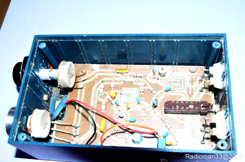

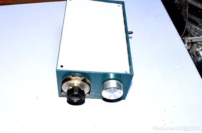

Ce matin en fouillant dans mon bazar je suis tombé sur un boitier TEKO avec un démultiplicateur…Etrange :
a l’intérieur un montage bien connu des années 70-80:
c’est le convertisseur VHF Jostykit HF305
Pour une fois ce n’est pas chinois mais Danois !
Ce convertisseur se branche sur la prise antenne d’un récepteur FM calé sur 100 Mhz
Il permet de couvrir la bande 100-200Mhz …
Intéressant pour ceux qui ont un poste FM qui s’arrête à 102Mhz ou bien pour écouter la bande aviation les radioamateurs, la bande marine VHF…

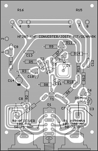

j’ai trouvé un lien qui en parle et qui propose le circuit imprimé au format Gerber…
Pour les composants je peux éventuellement relever les valeurs sur le mien!
cdt
domi

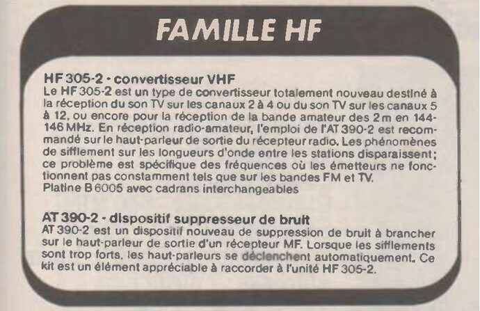

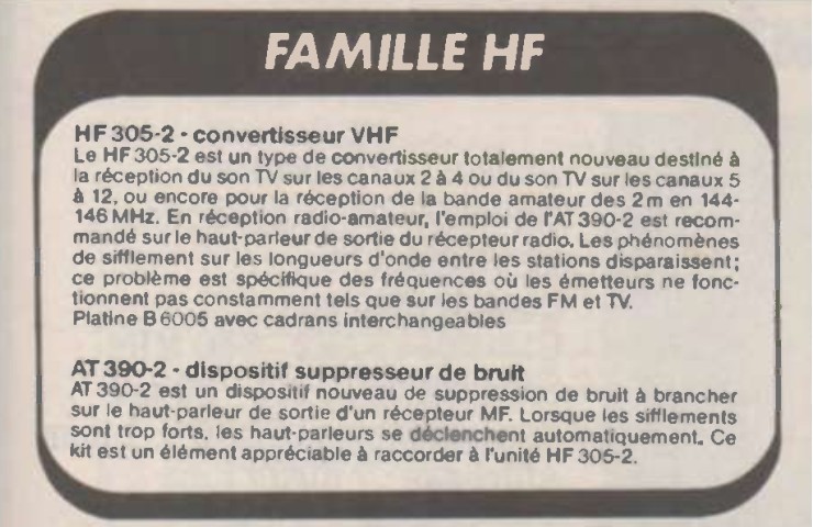

je me suis en effet mal exprimé:
en réalité dans la bande comprise entre 100 et 200mhz on choisit (avec le cv interne) le morceau de bande qui nous intéresse et avec l’accord varicap on a une variation d’environ 2Mhz:
ceci est confirmé par cette note trouvée dans une pub:

juste le lien indiqué plus haut qui permet de réaliser le circuit imprimé…
Re Pour le circuit imprimé c’est faisable, mais manque les valeurs des composants dommage
je vais fouiner un peu partout mais je pense que c’est peine perdue
pour les composants pas de problème:
je peux relever les valeurs sur le mien car c’est des composants classiques et tous les bobinages sont imprimés sur le circuit
ok Radioman merci d’avance ,mais pour les bobinages ca va pas etre évident, concernant leur valeurs.
ils sont imprimés sur le circuit imprimé!
si le circuit imprimé est réalisé à l’échelle il n’y a aucun pb et le dossier « gerber » permet une réalisation industrielle.
il y a de nombreuses sociétés qui réalisent ce genre de circuit sur le net pour un prix dérisoire, voir:
https://easyeda.com/fr

Il est bien dit plage de réception: 144-146 MHz donc les performances annoncées par Domi au début ne correspondent pas … ?
bjr,
en réalité la couverture de bande est d’environ 2Mhz
la bande peux se choisir par le réglage du CV d’accord:
voir le "post-it " plus haut qui annonce la réception des canaux TV qui sont plus haut en fréquence!
il existait plusieurs versions préréglées sur la bande désirée (HF305-1, HF305-2…).

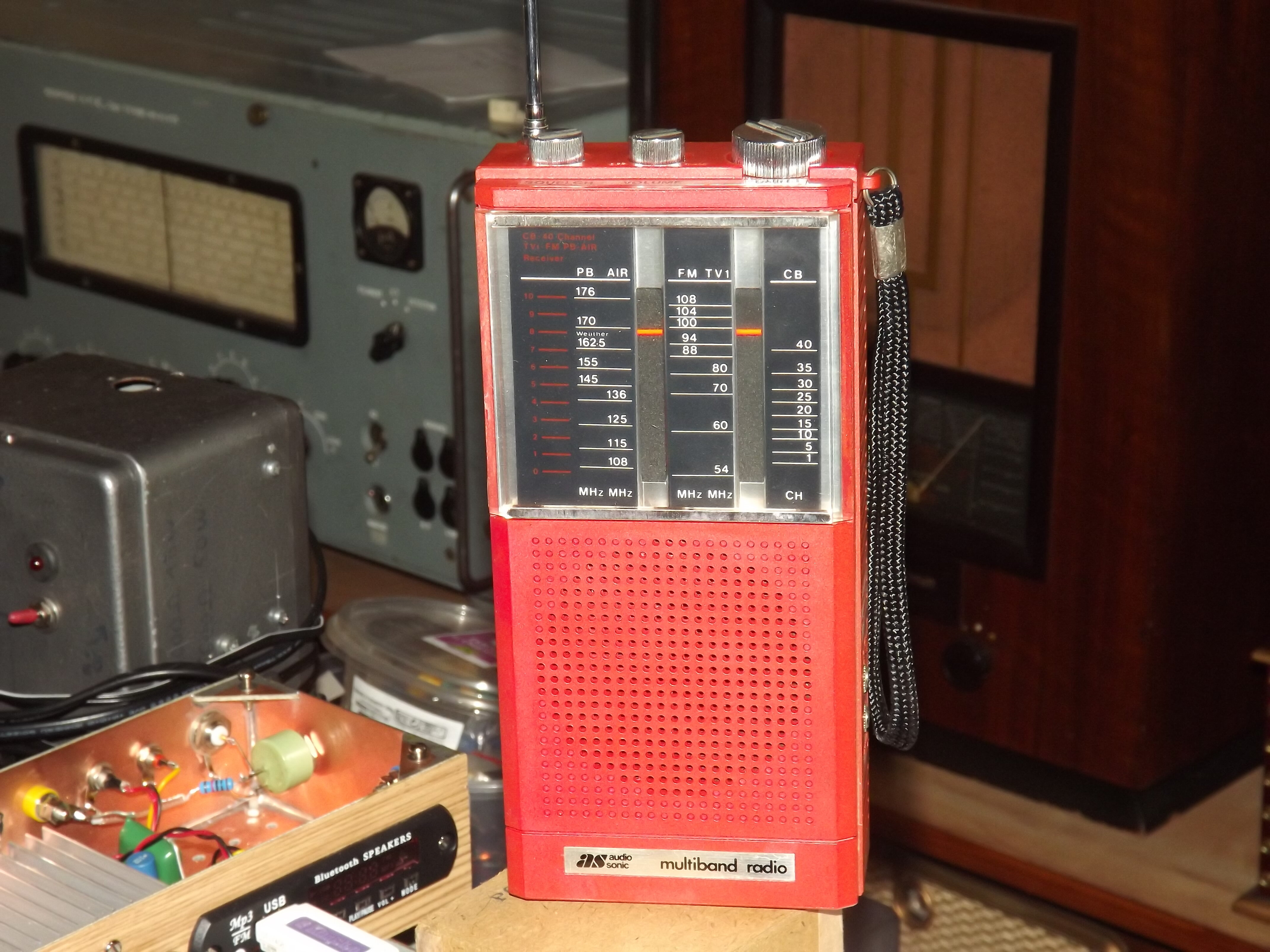

Bonjour à toutes et tous. J’ai eu le convertisseur original que je n’utilise plus maintenant car à Lyon , il y a trop de stations FM qui passent en direct . C’étais un kit comme il est rare d’en trouver maintenant et on pouvait recevoir jusqu’au premier canaux tv VHF en décalent la conversion FM un peu plus haut , quand à l’AM aviation , pas trop loin d’un aéroport elle était décodée parfaitement en décalant un peu le signal AM reçu (réception en « slopper » ( sauf erreur de ma part sur le terme° Un peu comme ces récepteurs (bon marché) qui font AM/CB/FM BASSE amateurs et aviation . Merci de m’avoir lu et corrigez si je me suis trompé. Jean-Louis F6BNL

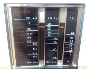

oui, le recepteur c’étais ce genre:
Tk322F1 Tk322F2
En effet on recevais la bande aviation avec!
Tout à fait , je regrette de l’avoir donné à un neveu !
Il est plus beau en orange!
j’ai eu le même, acheté neuf sans essayer, gardé deux jours, jamais vu une passoire pareille, ça transmodulait comme c’est pas possible
et une seul mode pour toute la VHF, pas d’inverseur AM/FM
Michel…
Étant pilote, je recherche un récepteur ancien sur lequel écouter la bande aviation. Ce petit audio sonic semble assez rare, je n’en ai pas trouvé. Avez-vous d’autres appareils à me conseiller ?
Et moi j’en ai un gris métallisé, on trouvait cela sous différentes marques dans les années 80 …
