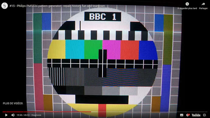

mais il faut quand même garder en tête que ce phénomène éxiste dans les 3 standards, juste qu’en secam la mire philips le met en évidence du au fait que les sous porteuses sont constamment présente
mais sur une version modifié par la bbc de la mire philips, si à la place du blanc, tu mets du gris…
et bien subitement, ça change tout.

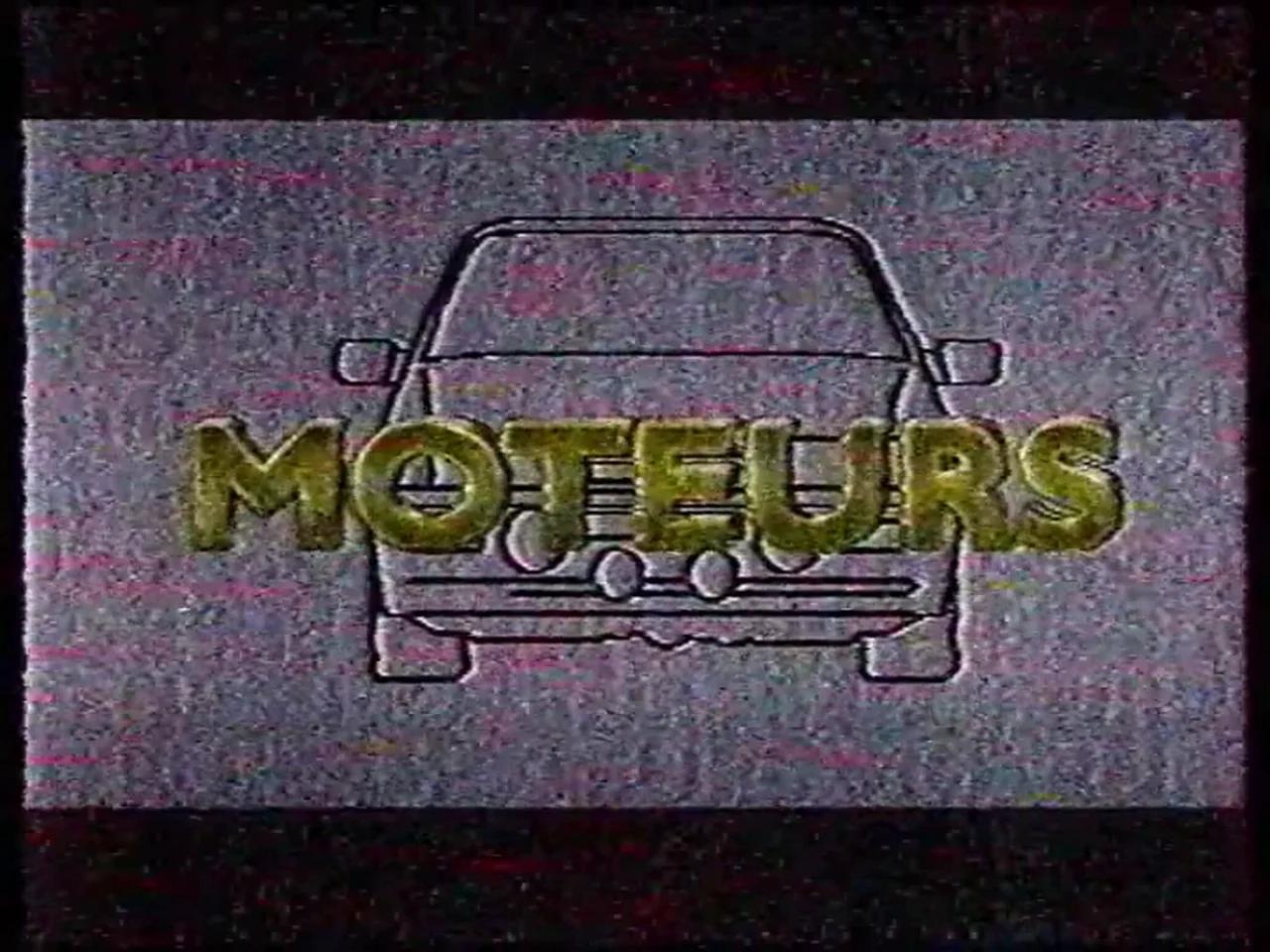

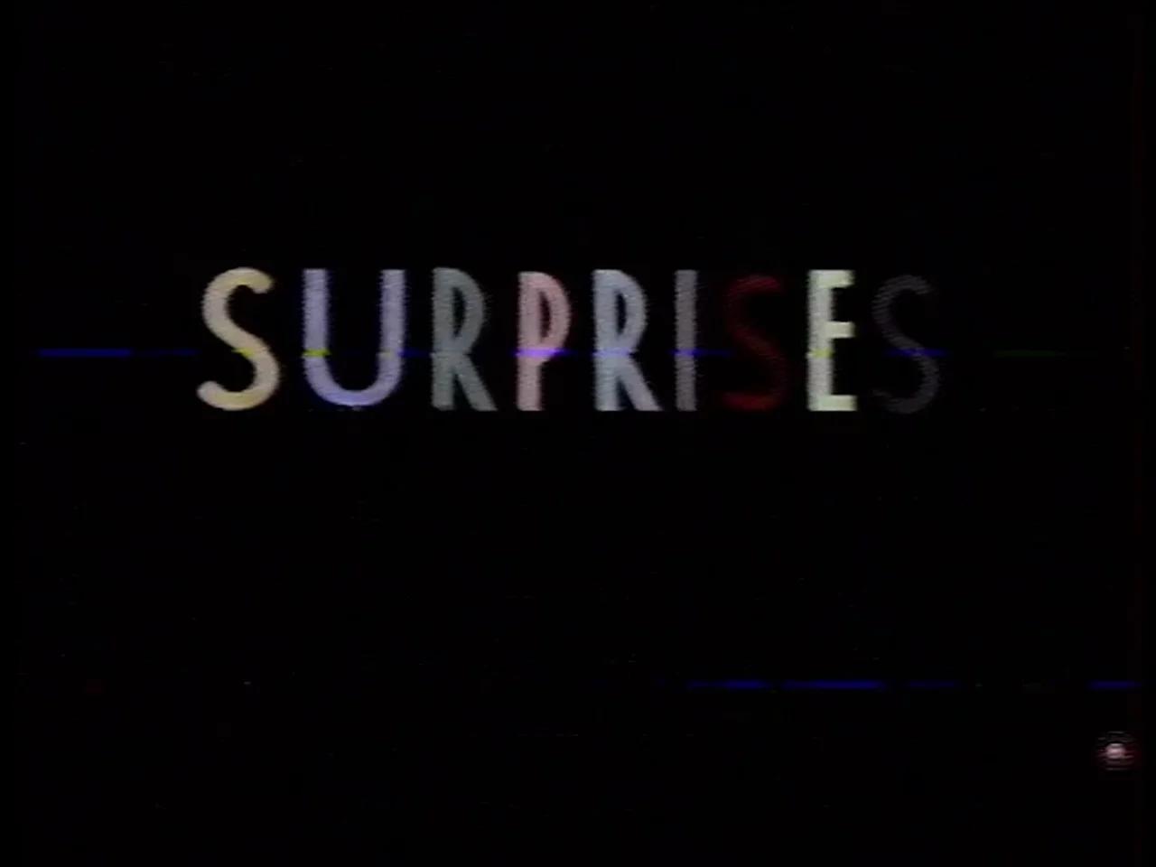

ça me rappel que j’avais aussi fait un essai/montage avec le hackrf en secam et norme L
j’avais enregistré le truc en V2000 avec une cassette qui a fait la guerre…
le son n’est pas terrible, la norme L n’est pas super bien implémenté non plus.
et y’a un léger « motif » dans la video dû au hackrf, ça peut se corriger en jouant avec certains réglages, mais trouver l’équilibre pour le faire totalement disparaitre demande une certaine patience :smiley:
mais finalement, tout ça rajoute un « charme » qui était tout à fait plausible en conditions de réception à l’époque.
et voilà ce que ça donne :
(bon, le choix de la video, c’était pour me marrer… ça plaira p’tet pas à tout le monde :smiley: )
Très bon rendu ton extrait, en tenant compte du fait que l’implémentation du SECAM L n’est pas optimale dans hackTV👍.
