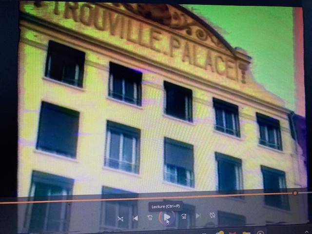

Je vais mettre une photo du résultat actuel.
Photo du résultat actuel:
Trouville 1982
je pense que le transcodeur CGV dégrade le signal vidéo. Il en existe des plus qualitatifs.

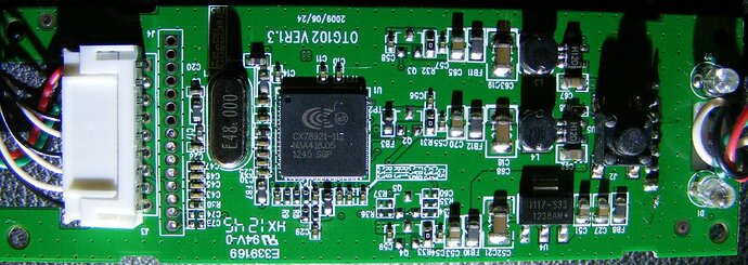

si le fabricant n’a pas changé les spécifications de ce produit alors ça devrait être bon, il y a le détail technique ici :
https://www.linuxtv.org/wiki/index.php/OTG102
une photo du PCB, basé sur une puce Conexant CX78921-11z (un double-clic pour voir en plus gros) :

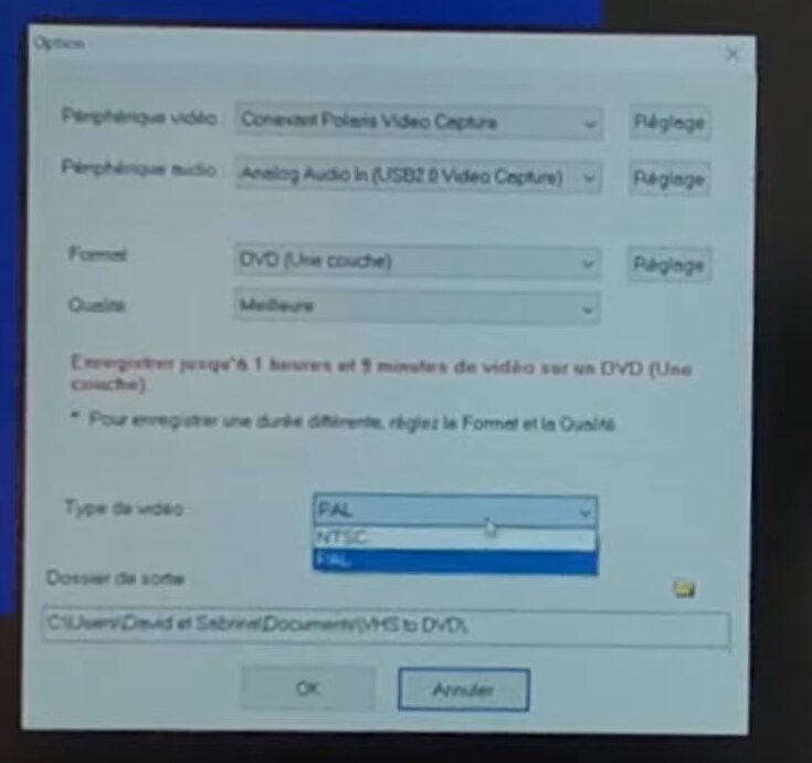

Précisions par rapport à la vidéo du youtubeur :
  • vous n’êtes pas obligé d’utiliser le logiciel de capture du fabricant, vous pouvez très bien utiliser un autre logiciel, il y en a des gratuits open-source, souvent mieux conçus, avec moins de bugs, d’ailleurs j’ai l’impression que le logiciel du fabricant embrouille un peu l’utilisateur, on voit dans la vidéo à 10 minutes 29 une liste déroulante « type de vidéo » qui ne montre que le PAL et le NTSC,
mais pas de panique, le pilote permet bien les 3 standards, il est probable que « type de la vidéo PAL/NTSC » soit en fait la résolution verticale 576p/480p du fichier de sortie,
pour choisir le standard couleur PAL/SECAM/NTSC il faut probablement cliquer sur le bouton « réglage » en haut à droite de cette fenêtre :
personnellement étant sous linux j’ai utilisé ffmpeg et mpv pour la capture, ces outils donnent la possibilité de choisir le standard couleur, virtualdub et VLC donnent aussi la possibilité de capturer.

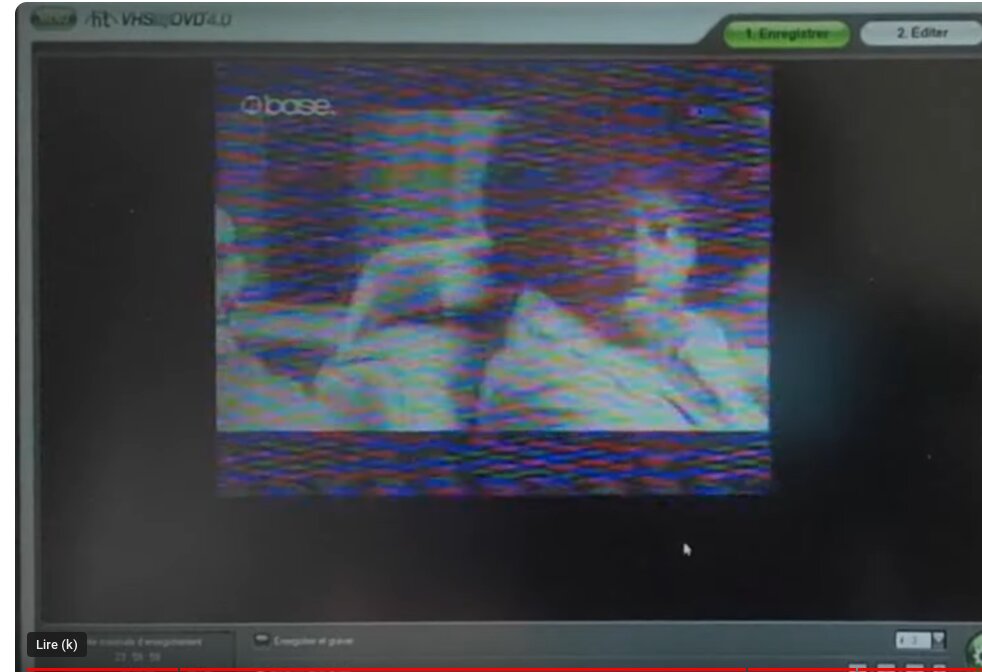

  • le youtubeur indique que sa cassette VHS a une image dégradée et pense que c’est lié à l’usure, mais en réalité c’est le logiciel qui est configuré en PAL, alors que la cassette est en SECAM, on reconnait le symptome avec les motifs en arc-en-ciel :
La solution a été donnée dans les commentaires (d’où l’importance de bien choisir le logiciel de capture, mal conçu il va induire en erreur l’utilisateur et lui faire croire que la clé USB de capture est défectueuse) :
@alexandrecorelli7179
il y a 2 mois
Hello David. Ta cassette n’est pas détériorée, elle est lue en PAL. J’avais le même souci avec la clé sur une cassette qui passait parfaitement sur la télé. Il faut aller dans les paramètres (la roue dentée), sélectionner en périphérique vidéo : « Conexant Polaris… », puis le gros bouton « réglage », sélectionner "composite " et cliquer sur le bouton « contrôle » et sélectionner « SECAM L ». Elle sera alors lue correctement.

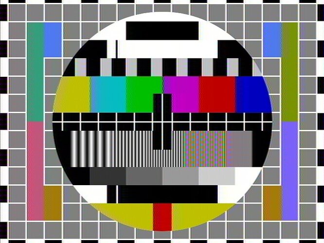

J’ai fait un test de capture de signaux PAL, SECAM et NTSC avec une clé USB August VGB100,
le générateur de signaux vidéos est fait par le logiciel hackTV, via un adaptateur USB3 vers VGA (puce FL2K),
La capture PAL commence dès les premières secondes, puis vers 15 secondes sur la vidéo c’est du SECAM, puis enfin à 30 secondes c’est du NTSC :

la vidéo montre bien la faiblesse du SECAM par rapport au PAL concernant la bande passante luminance.
En SECAM à cause de la chroma FM toujours présente, les deux derniers pavés 3,8 MHz et 4,8 MHz ne sont pas restitués.
Avec un codeur professionnel on aurait un « incendie SECAM » sur ces pavés.
En PAL la porteuse chroma en QAM supprimée permet l’imbrication des spectres luma et chroma et le filtrage en peigne permet d’éliminer le cross color.
Dommage que la mire NTSC n’ait pas de pavés de définition, mais là aussi on a la chroma en QAM supprimée.
elle montre surtout que l’implémentation du secam de hacktv est perfectible.
y’a aucune raison que le secam en lui même rabote la résolution de la luma passé 3 MHz… ni même aucune raison que ça « s’enflamme » en video composite.
si cette limitation éxistait dans le standard « d’époque » il n’aurait pas pu être serieusement utilisé en télédiffusion.

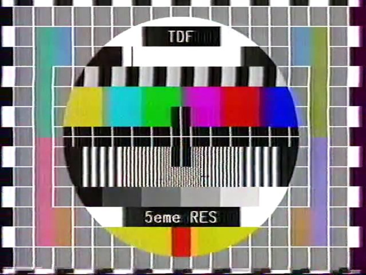

Ben si, c’est justement le défaut du SECAM : les mauvaises transitions ( et le phénomène de cross-color qui a conduit à la suppression des barres de "haute définition " de la mire pour éviter « l’incendie de couleurs »). Défauts passant inaperçus sur une image en mouvement.
mire exploitée avec suppression des barres « hautes définitions »
voir cette discussion
C’est là qu’on perçoit la supériorité de la première photo ! ! !
En effet, si on sait que dans une vidéo (en mouvement) on ne voit
pas les « franges » de couleurs, on aperçoit dans la seconde les écho de transistion même sans couleur ! ! !
y’a une legere nuance entre dire « le secam rabote la résolution » et « on a enlevé les pavés qui bavent pour faire plus joli » :slight_smile:
hacktv pourrait mieux faire, c’est une certitude.
