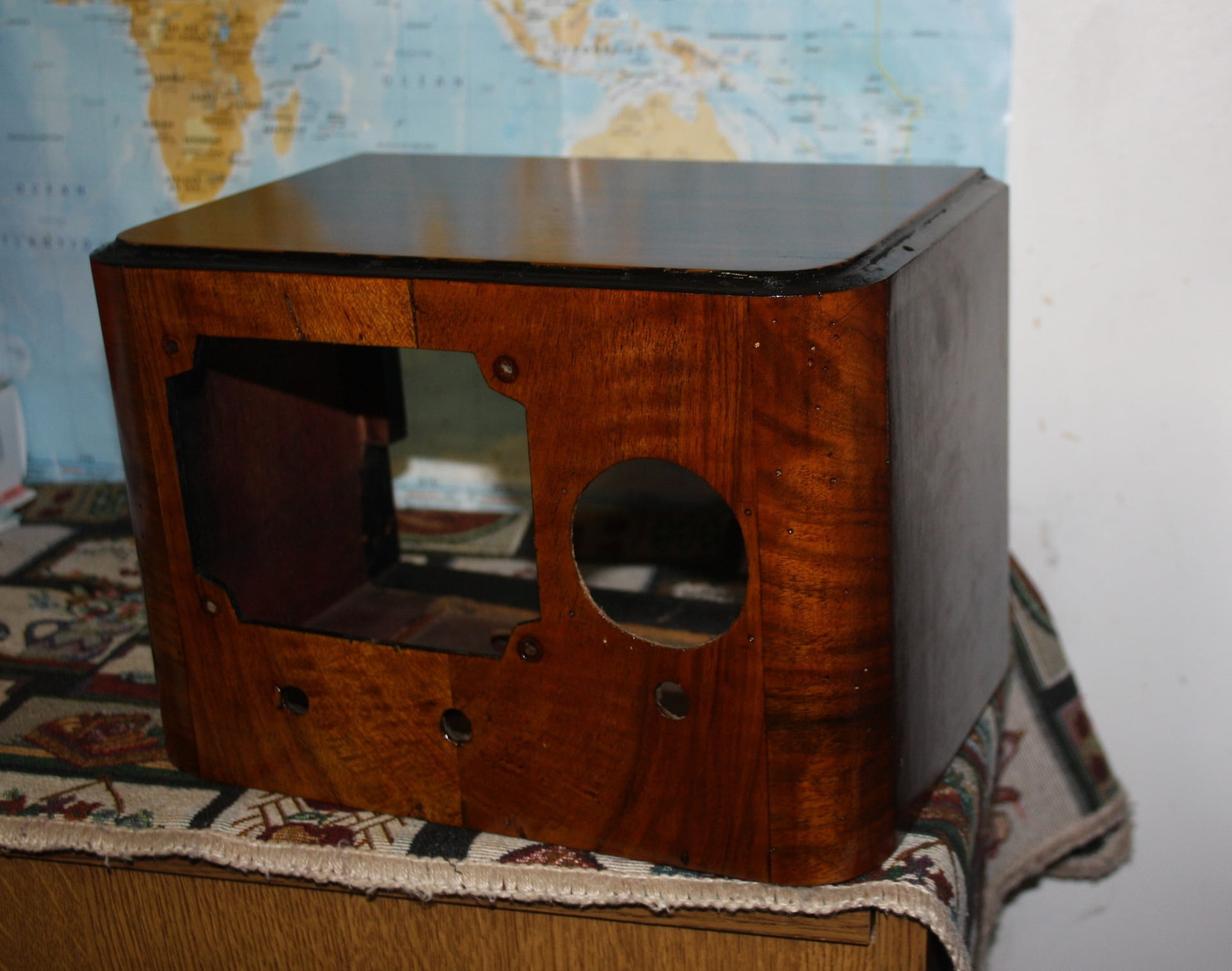

je vais bientôt terminer la refection du cabinet, voilà une photo :
Le vernis tampon c’est quand même bien.
Ne pas se fier à la couleur plutôt foncée, il est plus clair que çà, vous verrez cela sur les photo de demain après remontage des accessoires.

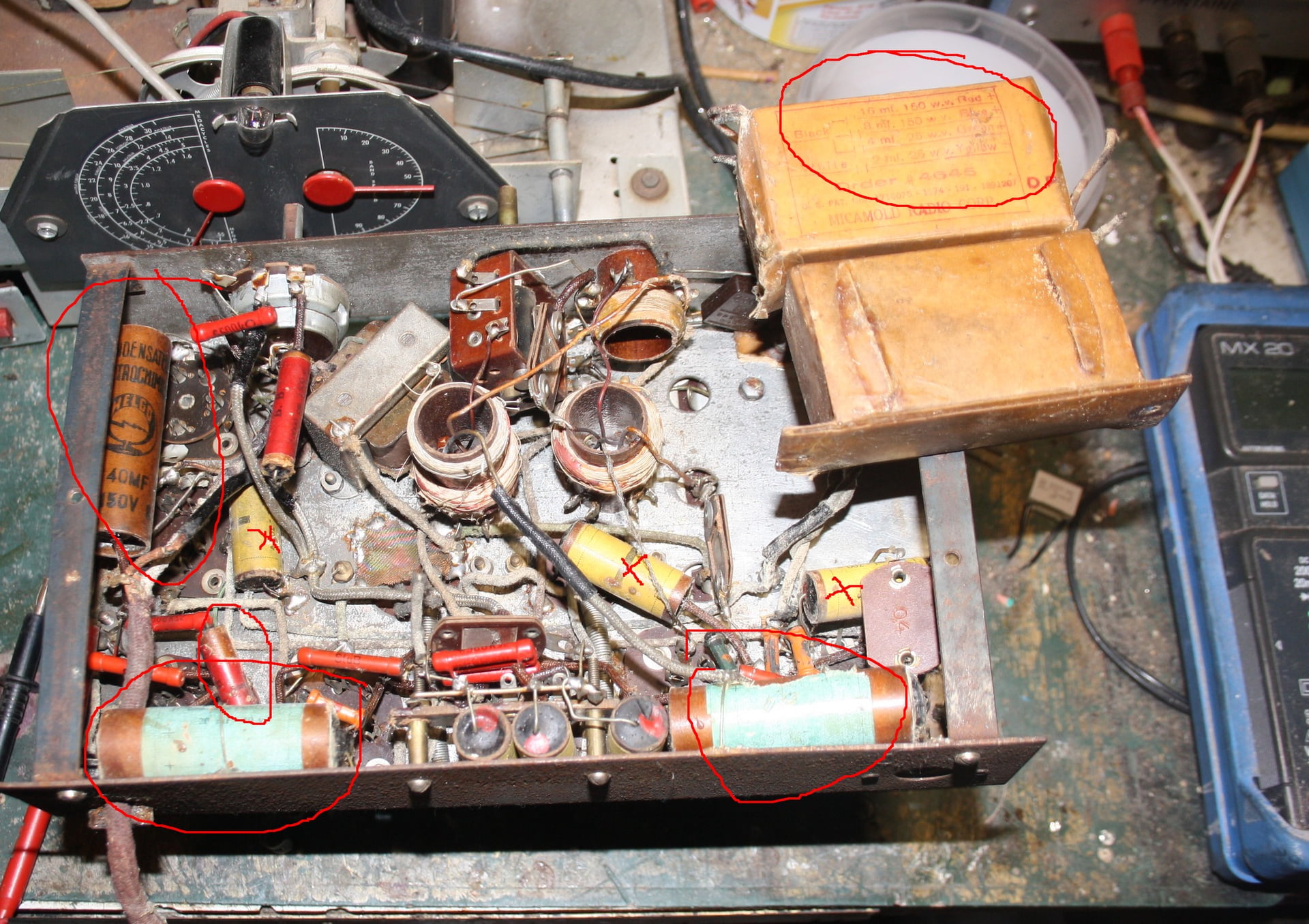

3- devant vos yeux ébahis vous devinez un certain nombre de condensateurs qu’il faudra éventuellement remplacer avant la mise à feu. on s’aperçoit aisément que le poste à été revisité un jour au niveau du filtrage.
les capas d’origines se trouvaient dans les gros blocs marrons à droite.4 condos en un (2,4,8 et 16 microF)
quand j’ai exploré cette fonction (le filtrage), il apparait que un seul de ces blocs était encore utilisé pour le 16mF (HT1) et qu’un autre condo en haut à gauche filtrait HT2 40mF.

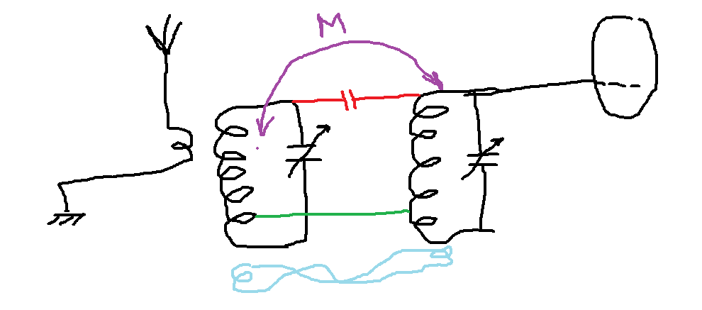

comme le CV a 3 cages
ils ont peut être fait un filtre présélecteur passif a 2 bobines accordées couplées
plusieurs couplages possibles
coupage magnetique M en violet
couplage capacitif en rouge
couplage par prise en vert
couplage par boucles en bleu
ou pire ils ont tout bêtement supprimé un des deux bobinages , mais alors pourquoi avoir laissé une CV 3 cages

j’ai changé tous les condos hors valeurs, en CC, ou coupés ou pas beaux;

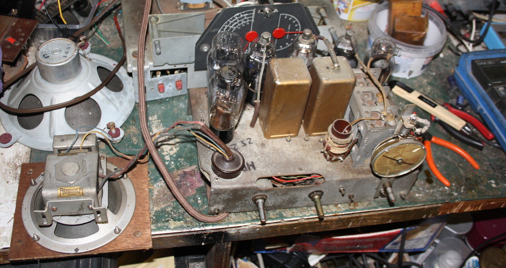

j’ai mis en place le nouveau cordon chauffant. et après avoir contrôlé les filaments de tubes,(bien m’en a pris, celui d’une 78 est coupé ou bien sa connection), j’ai mis en route au travers du « variac ».
à partir de 80V ça commence à s’allumer. Super
je continu et m’arrête à 110V.
  • la loupiote de cadran éclaire assez doucement, c’est une 7V avec 10 ohms a ses bornes.normal je pense.
  • quand je gratouille les tétons des lampes qui m’en offre un, ça réponds fort et clair, dans le HP . Donc coté BF tout va pour le mieux.
on ne le voit pas bien, mais les lampes sont allumées. La 78 à droite n’a plus de tétine, mais je n’avais que celle là immédiatement sous la main pour assurer la continuité des filaments.

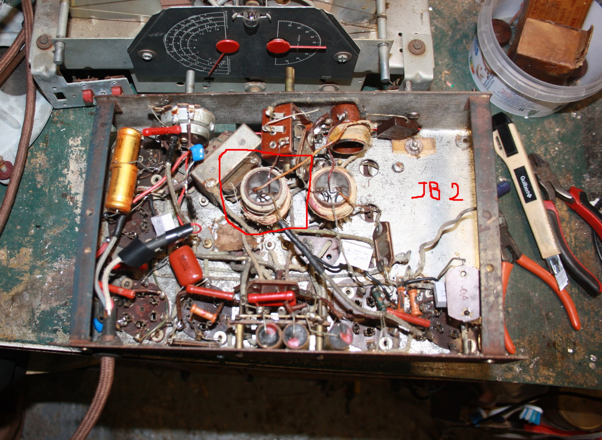

    Pour cela j’ai identifier (enfin jespère) JB1 et JB2 pour jeu de bobinage.
    En effet celui qui est bouffé en dessous du chassis sera JB2 dont un des bobinages est relié à la plaque de la 1ère 78; Celle de même facture au dessus du chassis est reliée à l’entrée antenne, je le nomme JB1.je ne sais pas écrire sur un GIF.?
