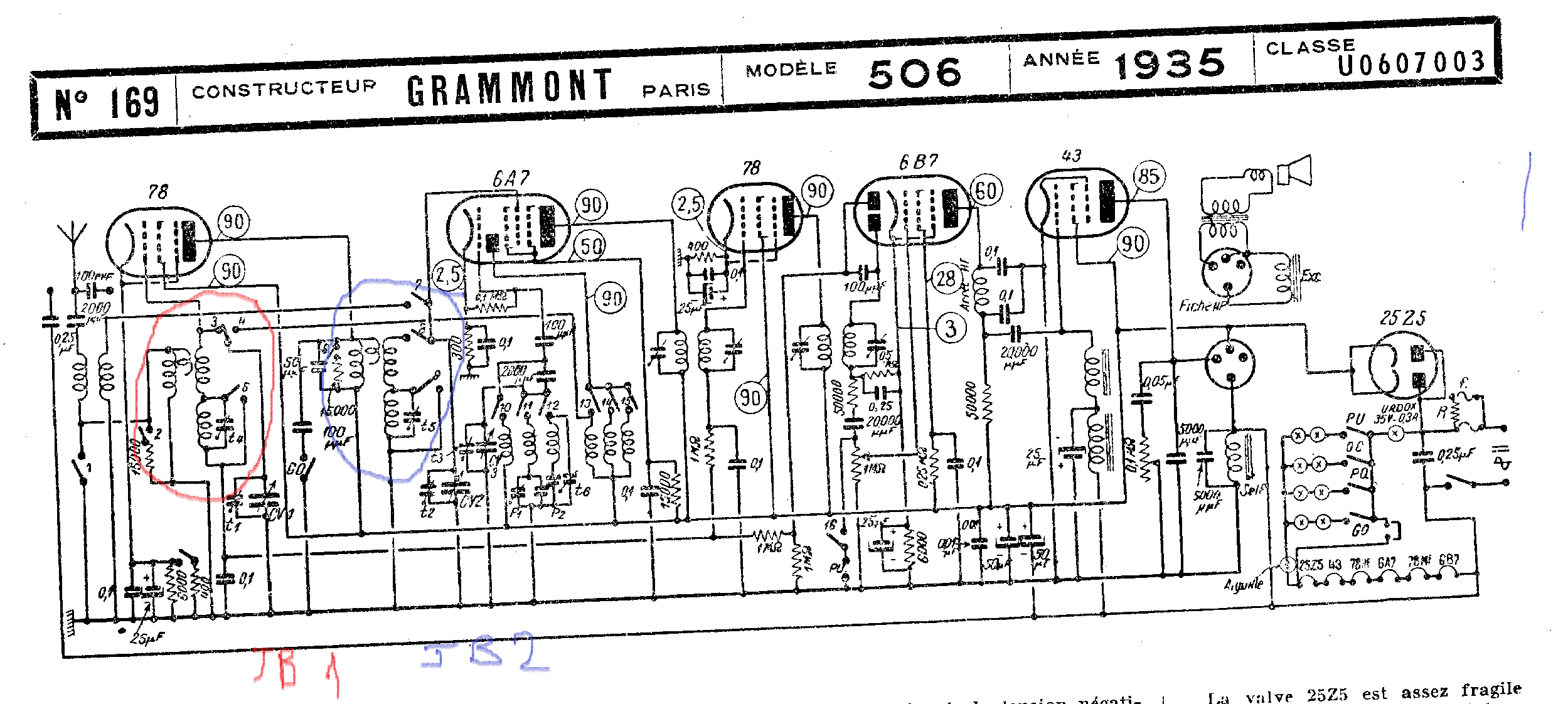

Dans un premier temps, je l’ai redressé, mais je ne peux pas écrire à ta place
Je voulais juste entourer les deux JB pour les identifier sur le schéma, pour le confort de nos lecteurs.
bien maintenant tu dois savoir faire
voilà donc sur quoi il faut que je réfléchisse.

quel est exactement le défaut de JB2 ?
est il visible fil coupé et ou ?
bonsoir @Radiolo
ce JB2 dont j’ai tenté un schéma est constitué de 4 bobinages. L’un d’eux est constitué d’une simple spire, c’est le seul en bon état.
les 3 bobinages nid d’abeille sont grignotés sur plusieurs rang. j’ai donc du mal à savoir où sonts les entrée et sorties.
bobine sprel001.pdf (361,3 Ko)
quoi qu’il en soit, c’est prise de tête aussi j’ai arrêté pour aujourdh’ui, sachant pertinemment que ce relevé comporte des inepties.
Enfin on dirait que B1 et B2 pourrait correspondre à quelque chose sur le schéma du grammont.
si la structure du schéma est bien la même
les deux bobinages B1 et B1 sont identiques
car ce sont deux étages accordes sur les mêmes fréquences
Tu veux dire JB1 et JB2?
oui j’a oublié le J
Alors « quine » comme disent les americains!
J’ai raisonné un peu et je me suis dit que je pourrait tenter de remplacer l’une par l’autre et trouver un branchement pour l’antenne.
Supprimer la 78 et remplacer son filament par une résistance (ou la laisser en place vu qu’elle n’a plus de téton).
si tu démontes les bobinages pour les permuter pense a mesurer , si tu en a le moyen, leur inductance ( tout doit être déconnecté pour cela a cause des couplages entre bobines )
cela servira pour un éventuel rebobinage
Oui je peux faire cette mesure
Mais je songeais à les laisser à leur place et changer juste les branchements
Il faut que je regarde si cest plus simple que de les intervertir, d’autant que rebobiner du fil comme ça, en nid d’abeille hum…
