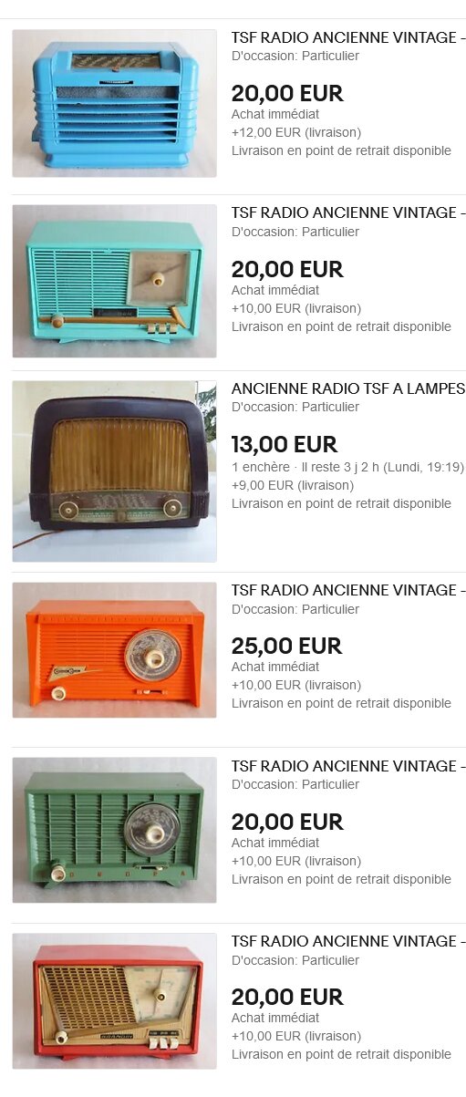

A mon avis pour le premier ce n’est évidemment pas le cas Philips - BF 281 U radio
Pour le poste orange c’est un Continental Edison, cette couleur est très improbable pour 1957 Continental Edison - D 411 radio
Pour les autre je n’ai pas la référence du poste en tête mais a part le deuxième bleu clair les couleurs ont l’air bien plus cohérente. Le coup de peinture ne m’étonnerait pas car une partie des amateurs de postes ancien n’ont que faire de l’aspect technique et privilégient le côté « déco » de l’appareil.
probablement la folie de l’orange c’était dans les années 70
les PTT avait sorti un S63 orange
Le Philips BF121 ( le 3ème ), c’ est sans aucun doute d’ origine et le rouge du bas je pense également .
Allez voir dans la description de l’objet, tous les postes de ce vendeur ont été repeints…
Pas très finement pour certains d’ailleurs…
La question était " couleurs d’ origine " et pas " peinture d’ origine " !
ils peuvent donc éventuellement avoir été repeints , pour les " rafraichir ", dans la couleur ( teinte ) d’ origine
mais effectivement , par ex , le dernier rouge " Grandin " est dit d’ origine " ivoire "ou " bordeaux " , mais le rouge lui sied bien
par contre le philips BF121 est bien dit dans l’ annonce " aspect original d’ époque "
J’ai déjà vu des rafraîchissements peinturaux (sic) plus furieux…
Je pense que ces postes viennent du site de vente Ebay où un certain vendeur Toppaz444 sévit. Ce monsieur est un faussaire qui repeint quasiment toutes les radios qu’il met en vente. Même si le travail est assez bien fait, il est en train de fausser complètement l’aspect collection. Aucune de ces couleurs ne sont d’origine et c’est bien dommageable pour le peu de vraies radios colorées restantes, notamment en Philips.

Quelqu’un qui fait un faux est un faussaire. En l’occurrence, dans le cas présent, les couleurs ne correspondent pas à celles d’origine.
Le choix de ces couleurs vives et chatoyantes n’a pas d’autre but que de transformer le poste en un objet vintage et décoratif plus facile à vendre.
Il faut noter que seule la caisse est remise en état. Le vendeur prend bien soin d’avertir les acheteurs qu’il ne garantit pas le fonctionnement de l’appareil et précise même qu’il peut être risqué de mettre ces radios sous tension.

Apparemment pour le Ducretet-Thomson 2923, il existait en cinq couleurs : bordeaux, ivoire, vert, bleu et rouge.

Mais le Bordeaux et ivoire sont teintés dans la masse…Roland Asensi avait la série complète…
