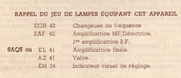

Il manque apparemment l’ œil magique, et la ficelle pour chercher les fréquences radio et coupé
Voici le jeux de lampes qu il devrait contenir

Le poste a déjà été réparé : une EL84 à la place d’une 6AQ5, mais ça doit faire un certain temps.
Pas du tout certain de ton hypothèse.
Le reste des lampes sont en rimlock, donc poste construit à l’époque du changement de jeu de lampes entre rimlock → miniature ou rimlock → noval.
On le voit avec les différents modèles utilisant ce châssis 551 qui peuvent être équipés d’usine de trois type de pentodes finales différentes : EL41, EL84 et 6AQ5.
Oui. D’où le petit autocollant EL84 apposé sur le carton arrière, certainement à la place d’une EL41 dessinée au départ.

Le tube EL84 monté à la place d’une EL41 implique des modifications autre de l’ électronique, où peut-on monter indifféremment l’ une ou l autre ?

Supports différents, :wink:
Pourtant, il y a certaines différences. La EL84, avec Vg2 un peu réduite, se comporte presque comme une EL41. Mais la pente de la 6AQ5 n’est que la moitié de celle de la EL84. Les supports sont différents, bien sûr.
D’une certaine façon, je comprend ce coup de cœur. J’associe toujours encore ce modèle avec l’introduction du microsillon en France.
Oui un support différent, la résistance de cathode ou la polarisation grille et le transformateur de sortie adaptés au tube utilisé, mais tout cela a été fait « de série » au montage en usine.
Ces modèles ontr étés produits durant plusieurs années, avec de légères modifications comme ici d’une année à l’autre, en fonction de l’évolution du marché des tubes électroniques.
J’ai permuté une EL41 par une EL84 récemment, sur un Ducretet, polarisation par le moins. Le courant total consommé n’a pratiquement pas changé, observable par la polarisation passant de -6,5 a -6,7V, Mais j’avais bien replacé la tension HT à sa valeur originale sur plan 280V pour la plaque (seule la EL84 utilise cette tension), 220V pour g2 (et les autres lampes). Impédance transfo BF inconnu, pas trouvé les courbes EL84 g2 220V.
Si K veut se lancer, il peut. Mais je garderai la EL84 en place…

Joli poste avec le tourne disque,garde la EL84 qui et d origine.

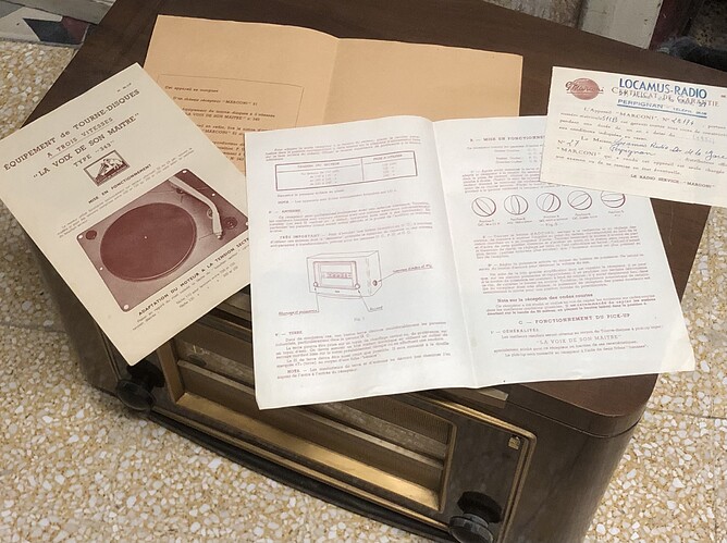

Bonsoir a vous tous, comme promis voici les documents
Le certificat d’ achat
La chemise qui contiens les notices
Le tourne disque
La radio
Il doit être rare de trouver des radios, avec leur documents :+1: :+1:
Bonne soirée a vous tous
Effectivement, c’est rare, ça m’est arrivé 3 fois.
J apprécie la garantie de l époque ! :innocent:

Dans la notice, il précise bien la possibilité d’ avoir tel, ou tel jeux de lampe, selon les versions
