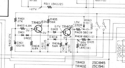

Bonjour thermoionic , c’est une continental edison PA 9915
je possède les schémas mais j’avoue…je ne comprends pas grand choses . Des notions en électroniques me font grandement defaults
C’est là qu’est le problème:
Je regarde et donnerai des nouvelles

Sur le net, on trouve sans problème comment vérifier des transistors et diodes avec multimètre, Tester TR401 TR402 D401 D402 D404 D405 D403 (il y a une position diode sur tous les multi modernes). Si coupé(s) ou en court-jus ça bip. Je changerai d’office C401 C402 C403 car ça coûte 5€ en tout. Maintenez nous au courant des investigations ou doutes, il y aura qq pour répondre.
PS: je suis parti du principe que l’ampli marche et que c’est la protection qui déconne… car vous dites qu’il marche à bas régime…

Jetez un coup d’oeil sur l’alim et les tensions données sur le schéma, c’est un minimum avant de partir dans tous les sens, le 49, -49 et -31V. Il y a 2 blocs d’alim, à faire 2 fois donc.

peux tu donner les tensions que tu mesure sur C401, C402 et C403 ?

Je suis de retour sur mon ampli et , sur tes conseils , j’ai mesurer C401 , C402 , C403
C401 je trouve 119 uf ( valeur inscrite sur condo :100uf
C402 je trouve 203 uf ( valeur inscrite sur condo : 220 uf
C403 je trouve 10,35 uf ( valeur inscrite sur condo : 10 uf
Bonsoir thermoionic ,
Je viens de faire qq tests :
TR401 TR402 D401 D402 D404 D405 D403 : aucuns bip sur toutes
Et C401, C402, C403 je les ai démonter et tester et tout est bon
…et pour tester les tensions …je sais pas faire ! :sad_but_relieved_face:

il faut ressoudé les condensateurs (dans le bon sens).
Tu place le multimètre en position Vdc, et tu mesure la tension aux bornes de chacun des condo en placent le fil noir sur le moins et le fil rouge sur le + ( Ampli sous tension bien sur, et sans faire de CC …! )
NB: comme ici tous les moins des condo (C401, C402, C403) sont a la masse, tu peux mettre le fil noir sur a masse et mesuré les tensions avec le fil rouge en prenant les bornes + de chacun des condo.
