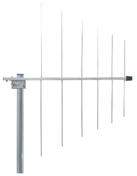

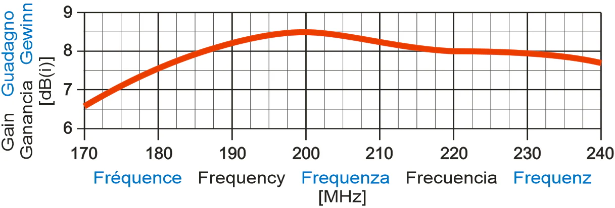

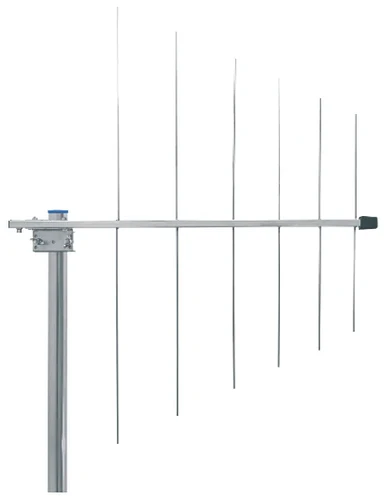

Bonjour, je me permets de rebondir sur ce sujet en effectuant une recherche sur Google je suis tombé ici.
Ajouter un répartiteur va apporter du bruit supplémentaire, alors qu’il existe des antennes DAB FM avec une seule entrée fiche F, vous avez qu’une descente de câble.
je vous donne le nom d’une antenne omnidirectionnelle que j’utilise : LowcostMobile DABFM-87240
je ne sais pas si je peux poster des liens sur le forum.
l’avantage c’est qu’à l’extinction de la radio FM, une fois qu’on a pensé à la réallocation des fréquences FM, par la DRM, pas besoin de changer quoi que ce soit.
après, il y aussi la possibilité d’utiliser une antenne DAB directive à fort gain, de même marque, la LowcostMobile DAB+174240, la FM est quand même captée à courte distance même avec ce type d’antenne, il n’y a juste pas de gain sur la tranche de fréquences 87.5 - 108Mhz, mais parfois le gain n’est pas nécessaire notamment lorsque l’antenne est positionnée à l’extérieur sur un toit, le signal est souvent déjà très bien capté.
