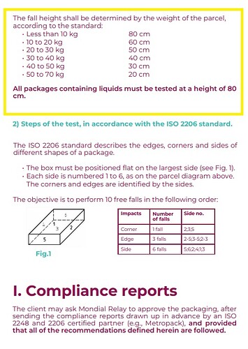

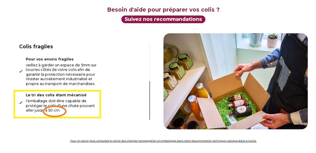

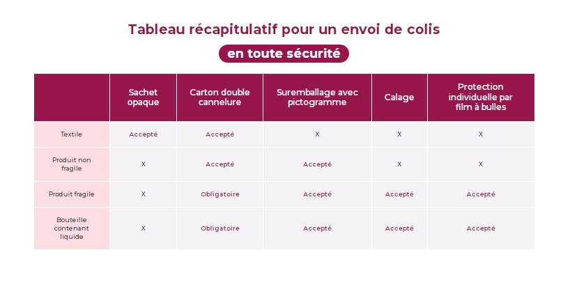

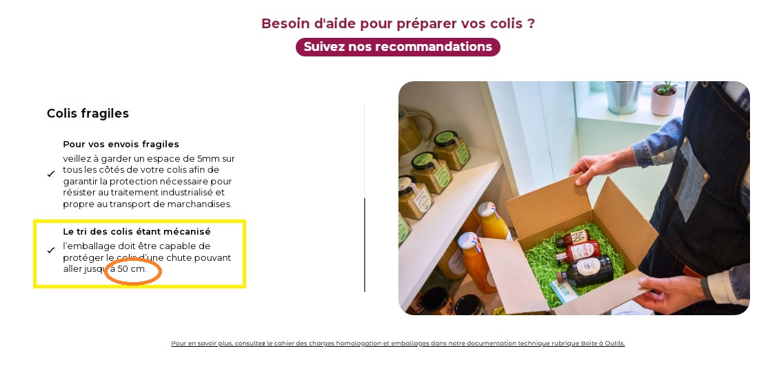

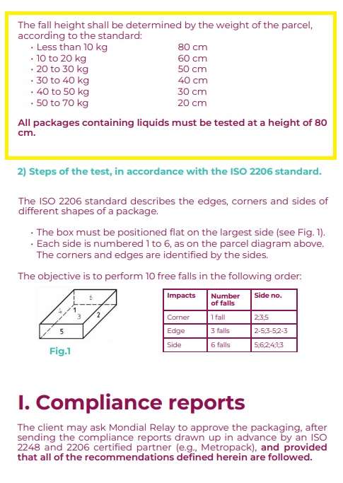

Re,
Pour ceusses qui ont la flemme de rechercher le CDC de MR
Les normes

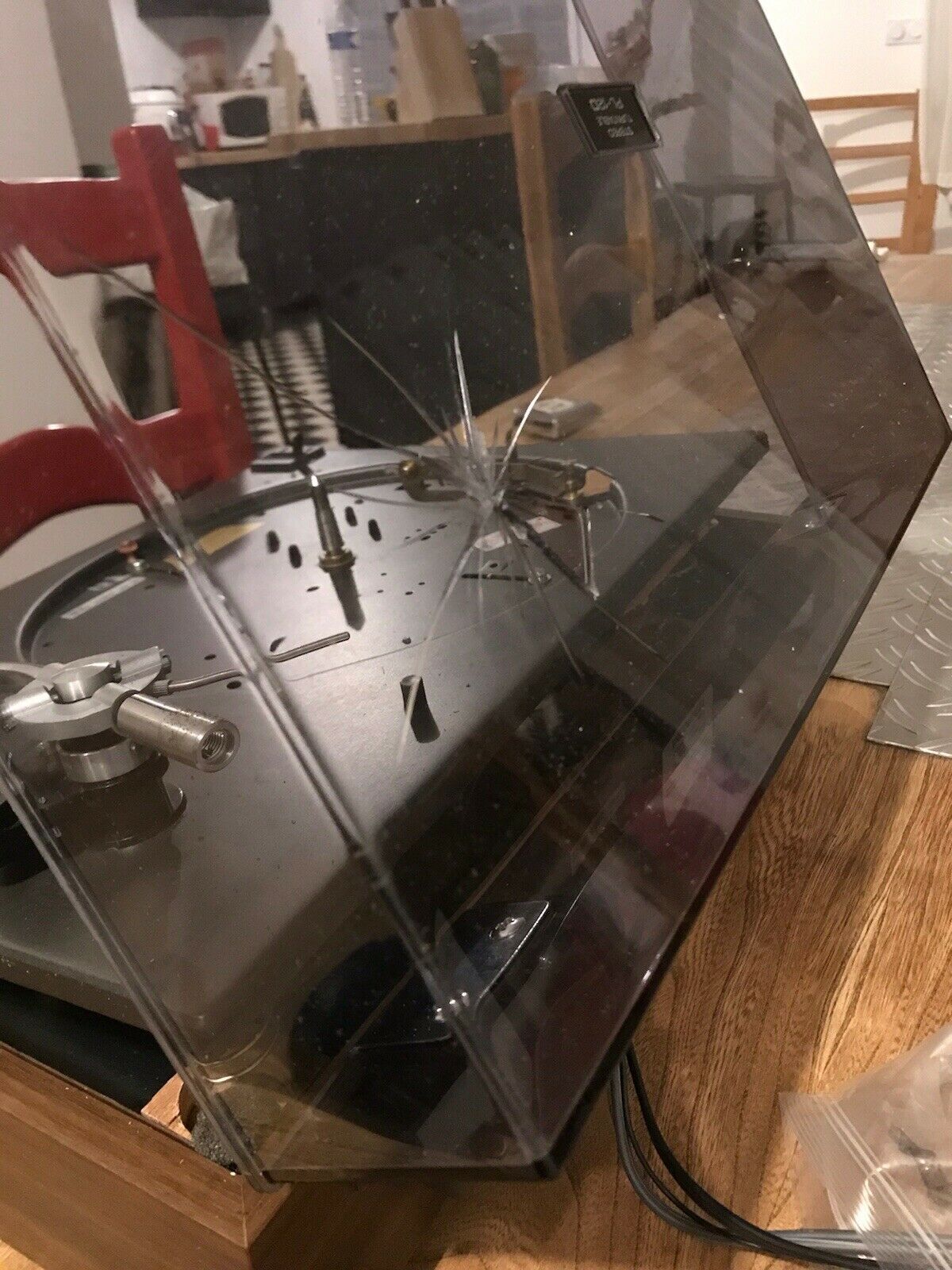

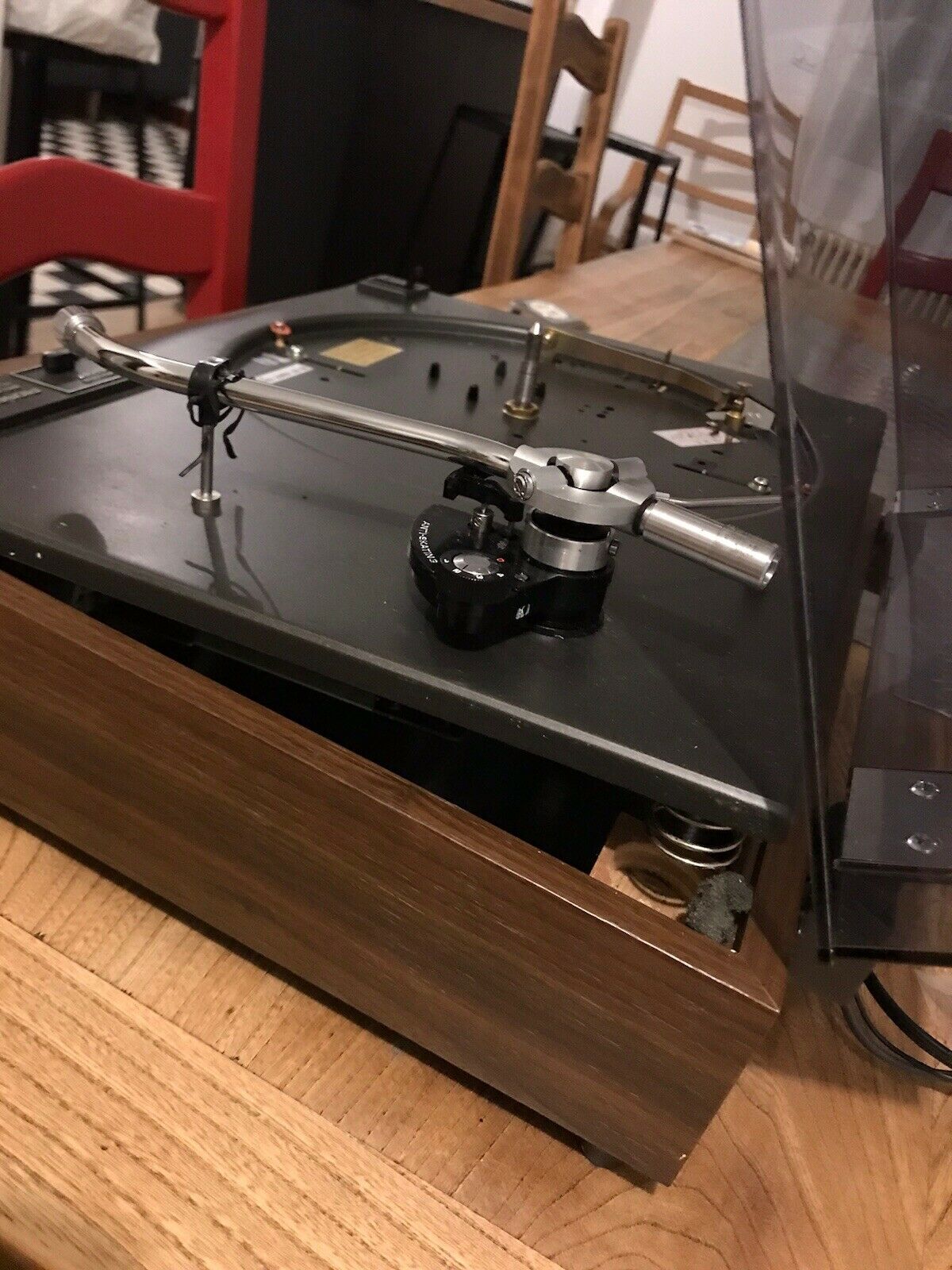

Des fois, on a beau faire, les transporteurs sont les plus forts !
J’ai vendu pour un ami très soigneux une superbe platine Pioneer de 1972 dans un état proche du neuf. Même le capot ne comportait pas de rayure.
Mon ami avait conservé le carton d’origine avec toutes les protections pour le transport. J’en avais ajouté quelques unes.
A l’arrivé, le carton ne comportait pas de traces visibles de choc (photo à l’appui). Mais à l’intérieur, c’était une autre affaire. Deux photos envoyées par l’acheteur après déballage pour donner une idée
Résultat, vis de blocage de la suspension arrachées, capot détruit plus d’autres dommages.
Le choc a dû être particulièrement violent.
Par « chance », j’avais pris des photos de chaque étape de l’emballage. Il a fallu deux mois de tractations avant que le remboursement ait lieu. Opération pour moi : que des ennuis mais au moins, j’ai pu rembourser l’acheteur qui n’y croyait plus.

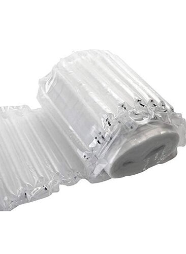

Les airbags c’est efficace sur un choc non amorti. Cela pète et cela joue un rôle d’amortisseur entre l’objet avec une protection rigide et l’emballage.
Je le sais car j’ai parfois demandé aux acheteurs si ils avaient éclatés. :hugs:

@Ladere_Jean-Pierre à quoi ressemble les Airbags de colisage ? Ceux-là ?
@S3b Bonjour Sébastien,
Oui, il y en a de différentes dimensions. Je les récupère ainsi que les chips en polystyrène.
Je ne pense pas qu’il y ait des machines à petit prix pour en fabriquer. :hugs:

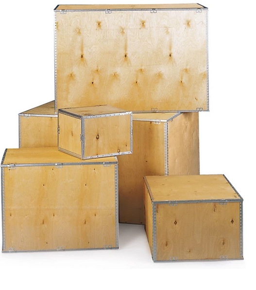

Il y a aussi les caisses de transport homologuées. Souvent à un prix équivalent à celui d’une assurance qu’il est impossible à faire valoir. Pour un objet d’une certaine valeur, c’est préférable.

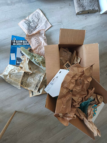

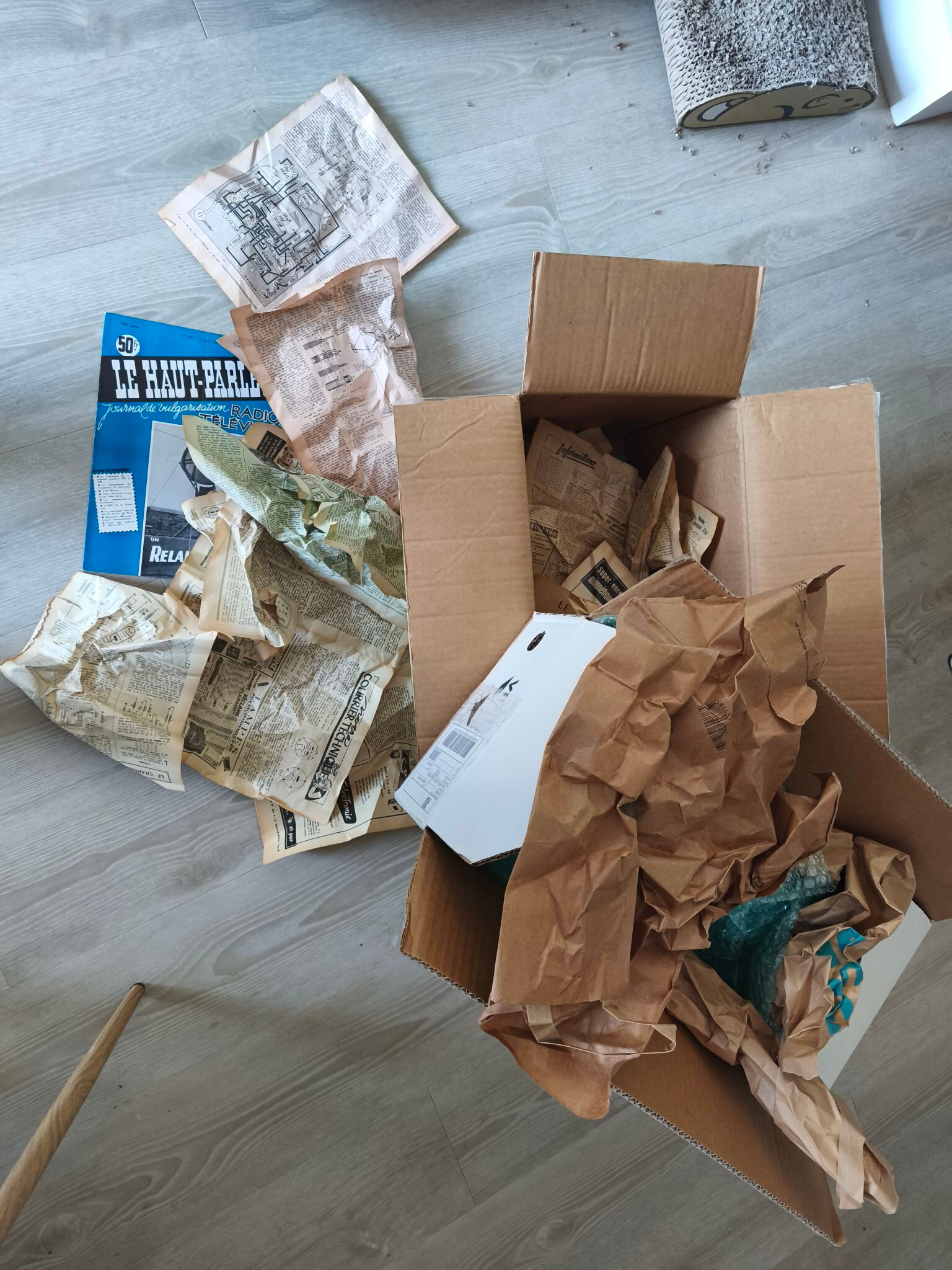

Bon, ba voilà un colisage digne de ce nom ! Enfin :slight_smile:
Article bien protégé dans un carton, lui-même protégé dans un autre carton !
Et les journaux utilisés pour le calage, je vais même les lires !
Dans l’absolu, même si ce n’est pas toujours possible pour les limites de dimensions, l’idéal serait un double emballage carton avec plaques polystyrène entre les deux cartons. Il faut aussi penser aux tubes qu’il est préférable d’enlever de leurs supports et d’emballer individuellement.
Oh sacrilège ! Ou blasphème !
Un magasine "le haut-parleur , dégniapé, utilisé comme bourrage dans le colis !
Bonjour SEB . Et, dans le cas ou, il s’girait de journaux « a grand tirage », tu peux même les utiliser pour allumer le feu ! :wink:
J’ai déjà entendu ça dans un sketch de Coluche :wink:
