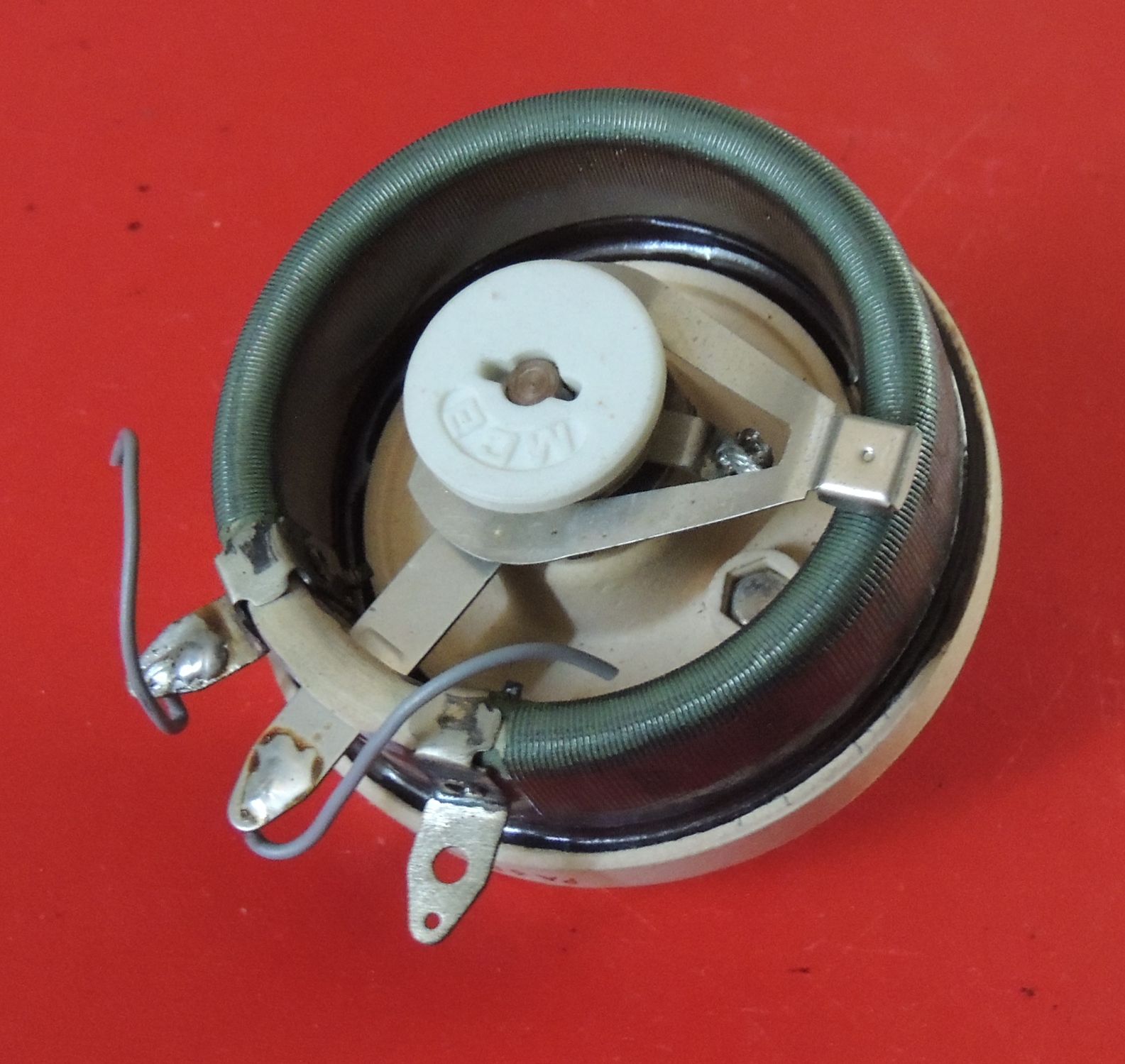

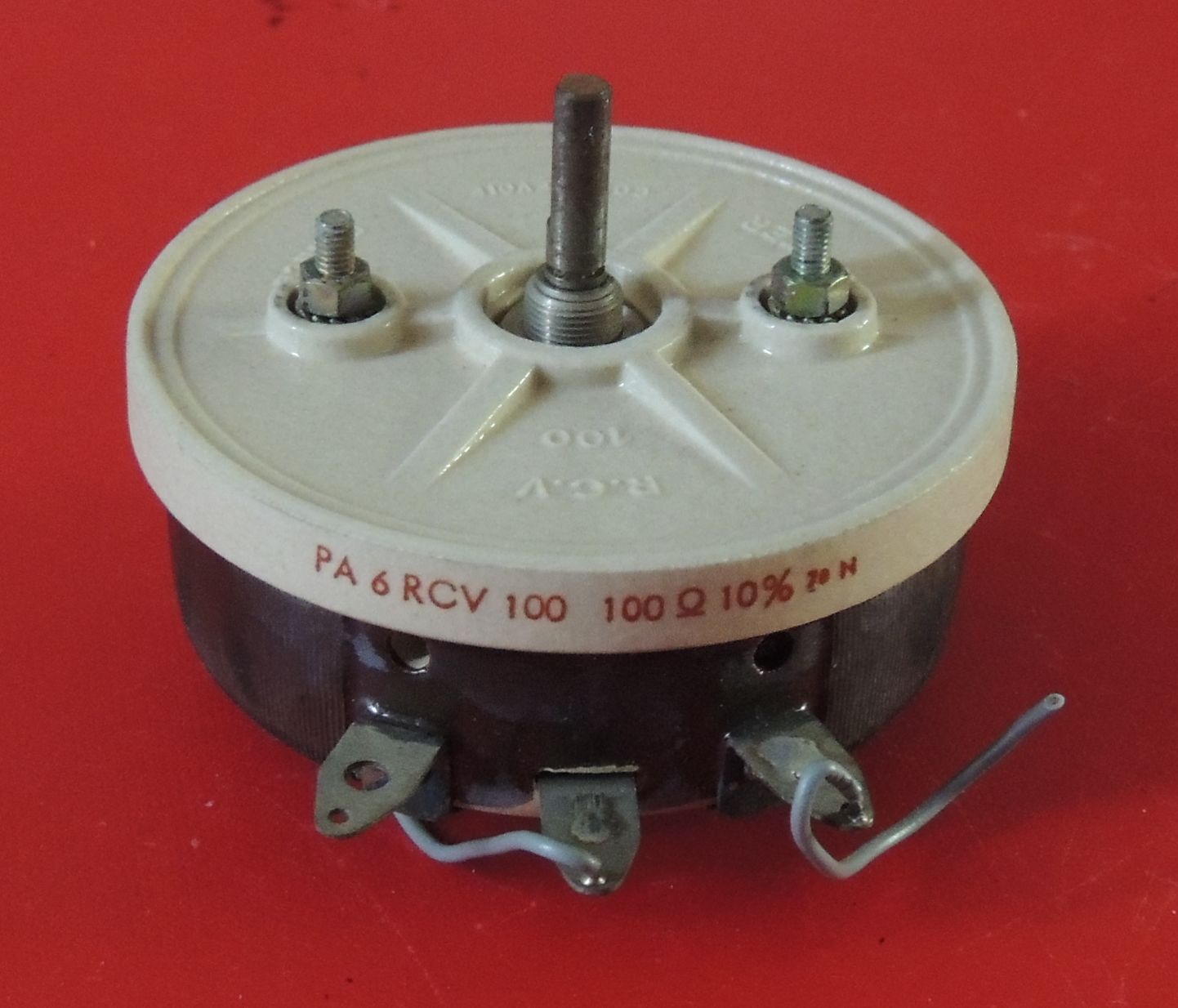

Bonjour. Est-ce que quelqu’un.e peut m’indiquer le courant maxi admissible par ce rhéostat (diamètre extérieur de l’enroulement : 80mm, hauteur 23mm) ?
c’est un 100 ohms 100 watts, donc courant maxi 1 ampère

Merci Patrick ! J’ai bien lu la résistance du rhéostat mais comment sais-tu pour la puissance ? :thinking:
C’est comme le Port-Salut :wink:
les rhéostats MCB (excellente marque au passage !) série RT (RT10, RT25, RT50,RT100 …) ou RCV (RCV10,RCV25, RCV50, RCV100 …) se font dans des puissances échelonnées en 10-25-50 , et les chiffres qui suivent le groupe de lettres indiquent la puissance en watts, tout simplement .
Donc, ici, c’est un 100W en 100 ohms

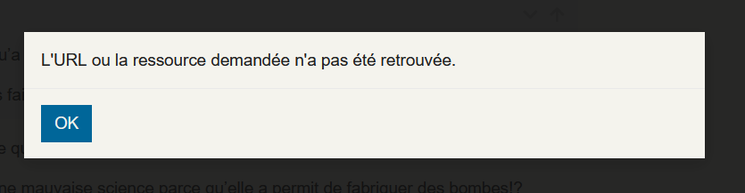

c’est corrigé tu est slouptoupisé ?
Mystère!?
Voilà ce qui s’affichait:
jamais eu ce truc la ?
