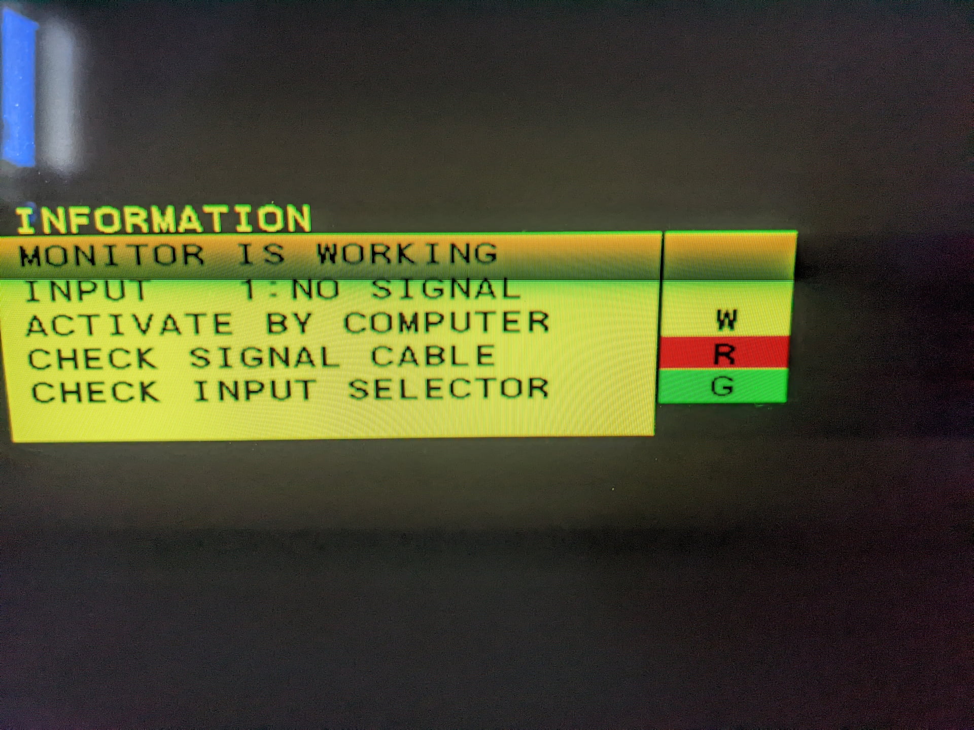

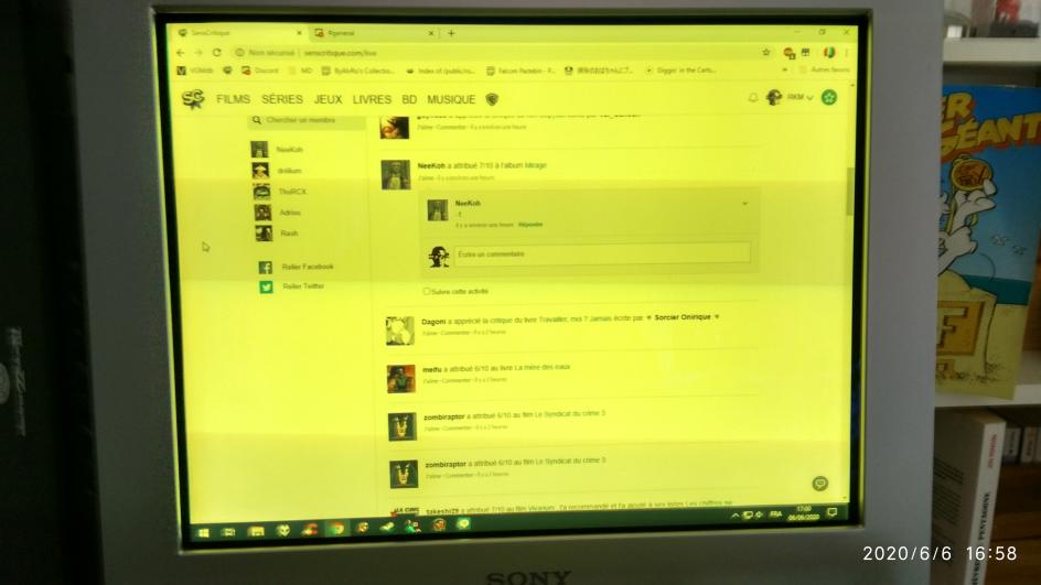

Je possède un Sony F520, moniteur CRT pour PC.
Avant d’avoir ce problème, le moniteur clignotait lorsqu’il était froid, l’image sautait. Maintenant plus du tout de clignotement mais une image qui vire complètement vers le jaune. Pouvez-vous m’aiguiller sur ce que je dois regarder si je le démonte ? C’est grave docteur ?
J’ai accès au manuel de service mais je ne suis pas un spécialiste…
En vous remerciant.

Visiblement il manque le bleu ou il est à un niveau insuffisant pour faire du blanc.
Vérifier aussi les contacts au niveau des connexions RGB, en particulier le bleu.
Ou alors le format du signal appliqué ne correspond pas à ce qu’attend le moniteur (p. ex. RGB au lieu d’YUV ou l’inverse).
Pas seulement, le tube cathodique peu aussi être en cause…
Sinon, pour commencer par les choses simples, voir une coupure au niveau du câble VGA.

Déjà on peut lever le doute entre le CRT et le câble- carte vidéo du PC :
Afficher le menu du CRT : soit le menu a la bonne couleur, soit il est jaune également…
Quand c’est fait on saura où chercher : câble ou carte du PC, ou bien le CRT lui-même

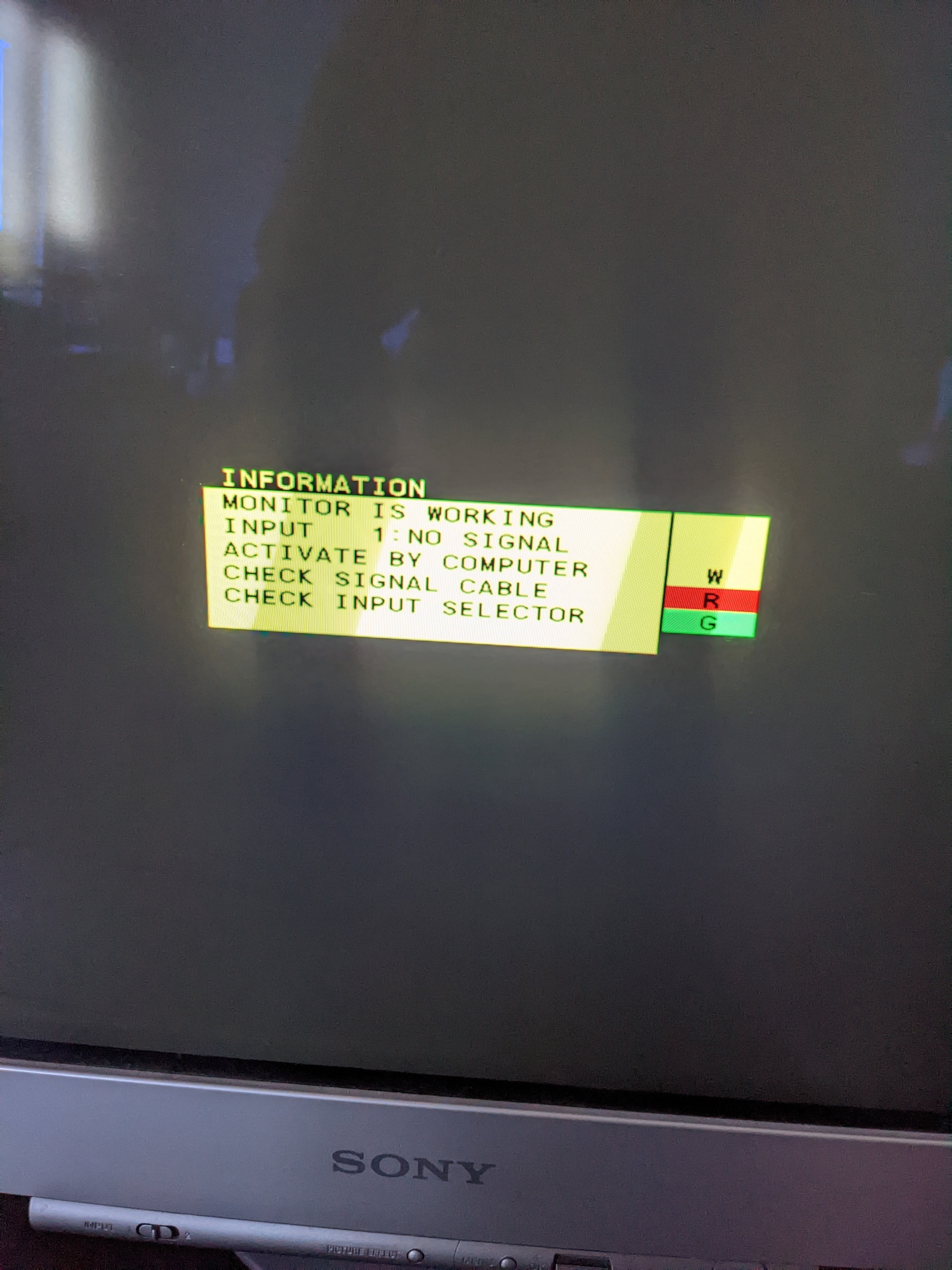

Si le menu a les mêmes couleurs pisseuses, c’est soit la circuiterie interne du moniteur (dont le circuit du culot du tube), soit le tube lui même.

Bonjour à tous et merci de votre participation.
J’ai testé avec plusieurs câbles VGA, sans succès. De mémoire le « menu » est aussi jauni. Testé sur plusieurs PC, même résultat.
J’essaie de vous faire une mise à jour avec des photos de l’intérieur.

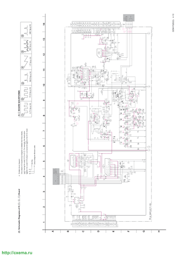

Peux tu nous publier le schéma ? on pourra ainsi te guider pour le dépannage
Salut,

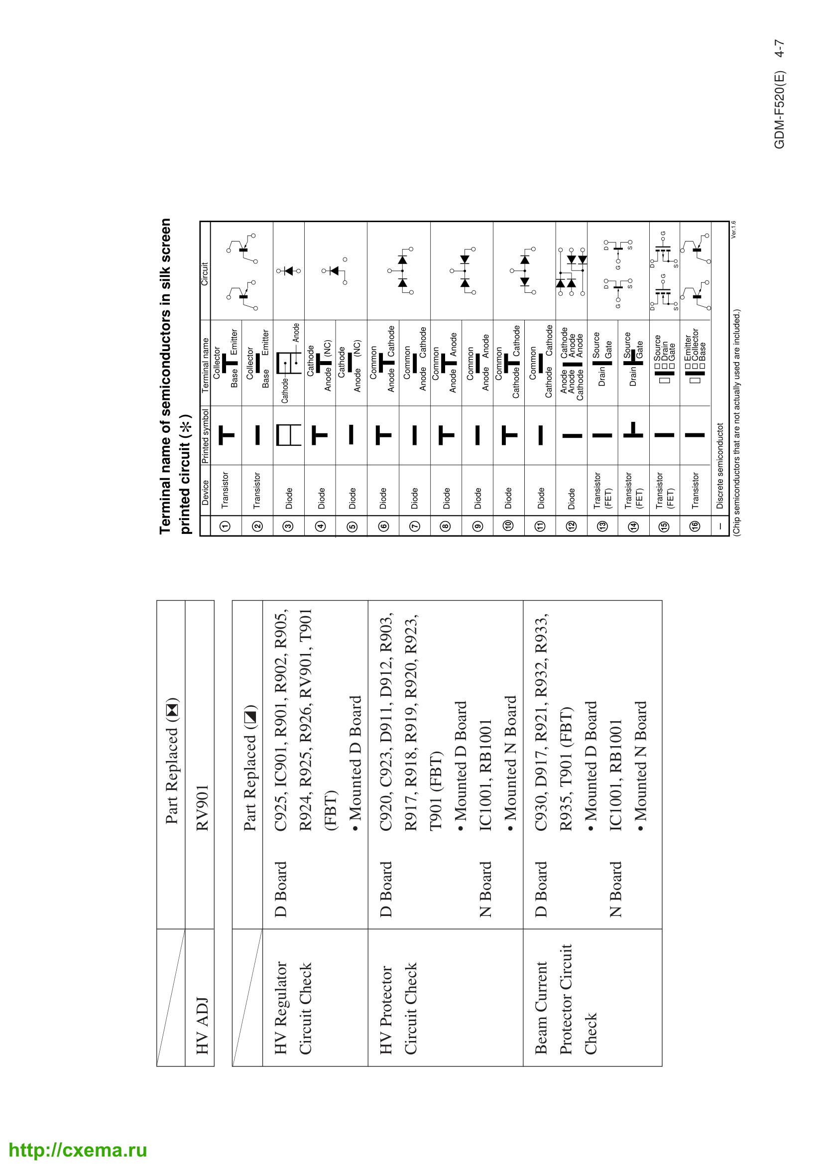

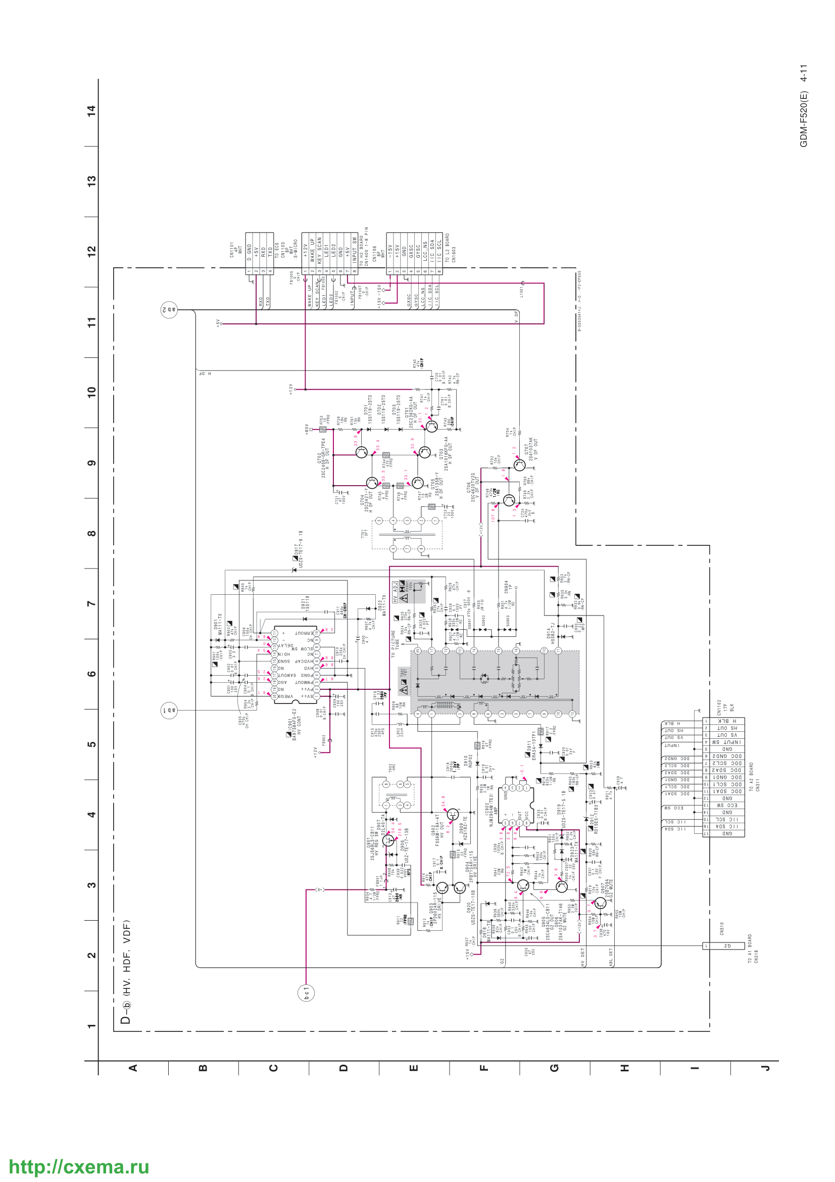

Je l’ai ajouté au grand livre. Je vois les miniatures mais je ne suis pas certain que l’upload a bien fonctionné.

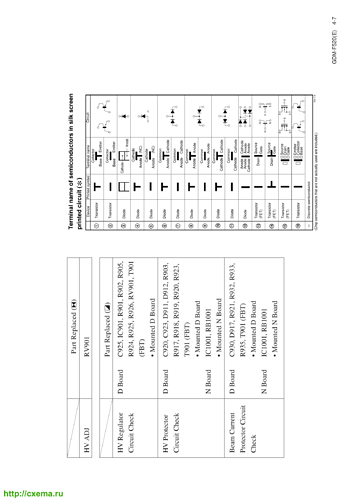

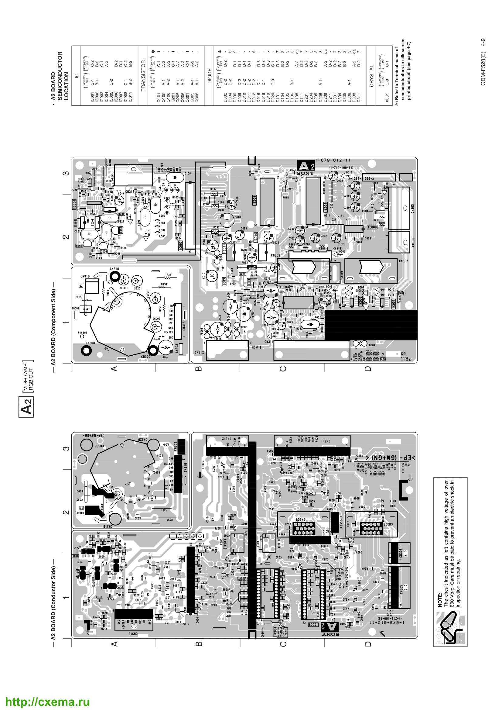

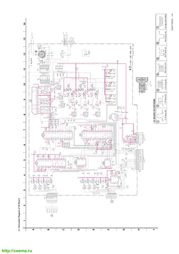

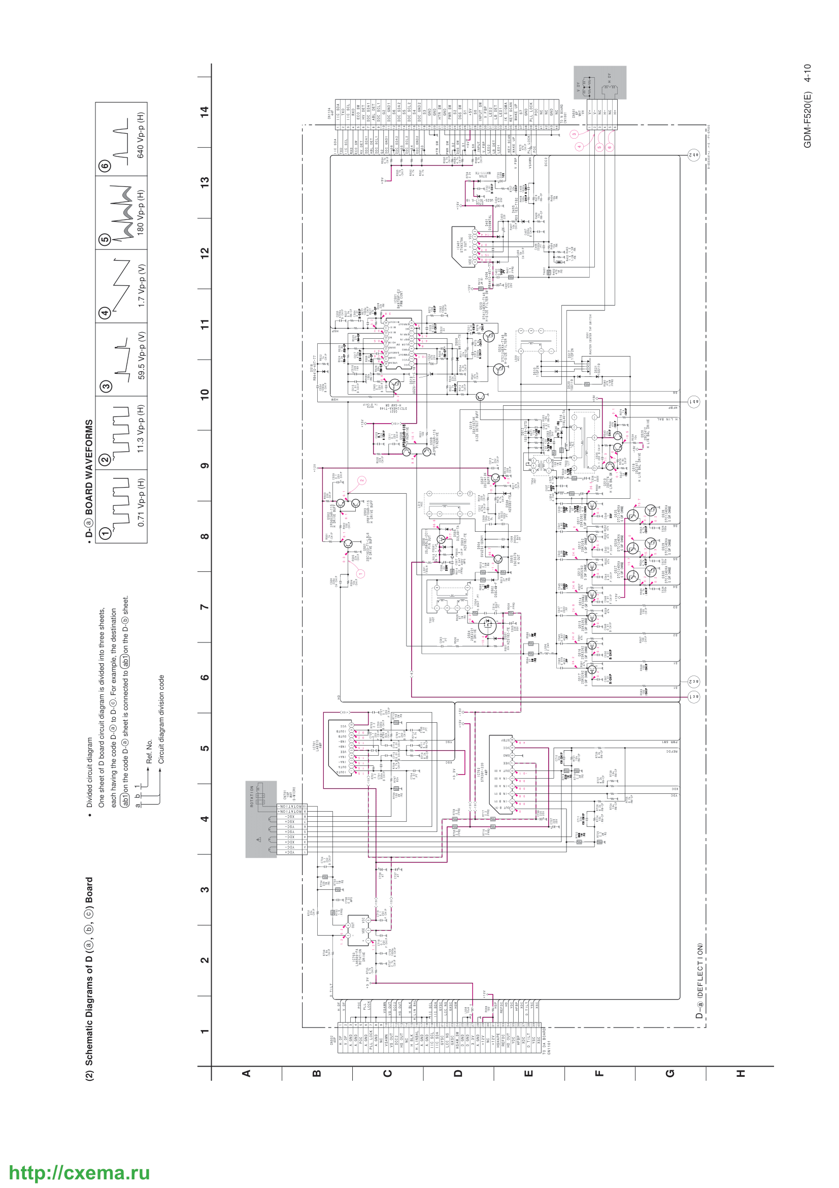

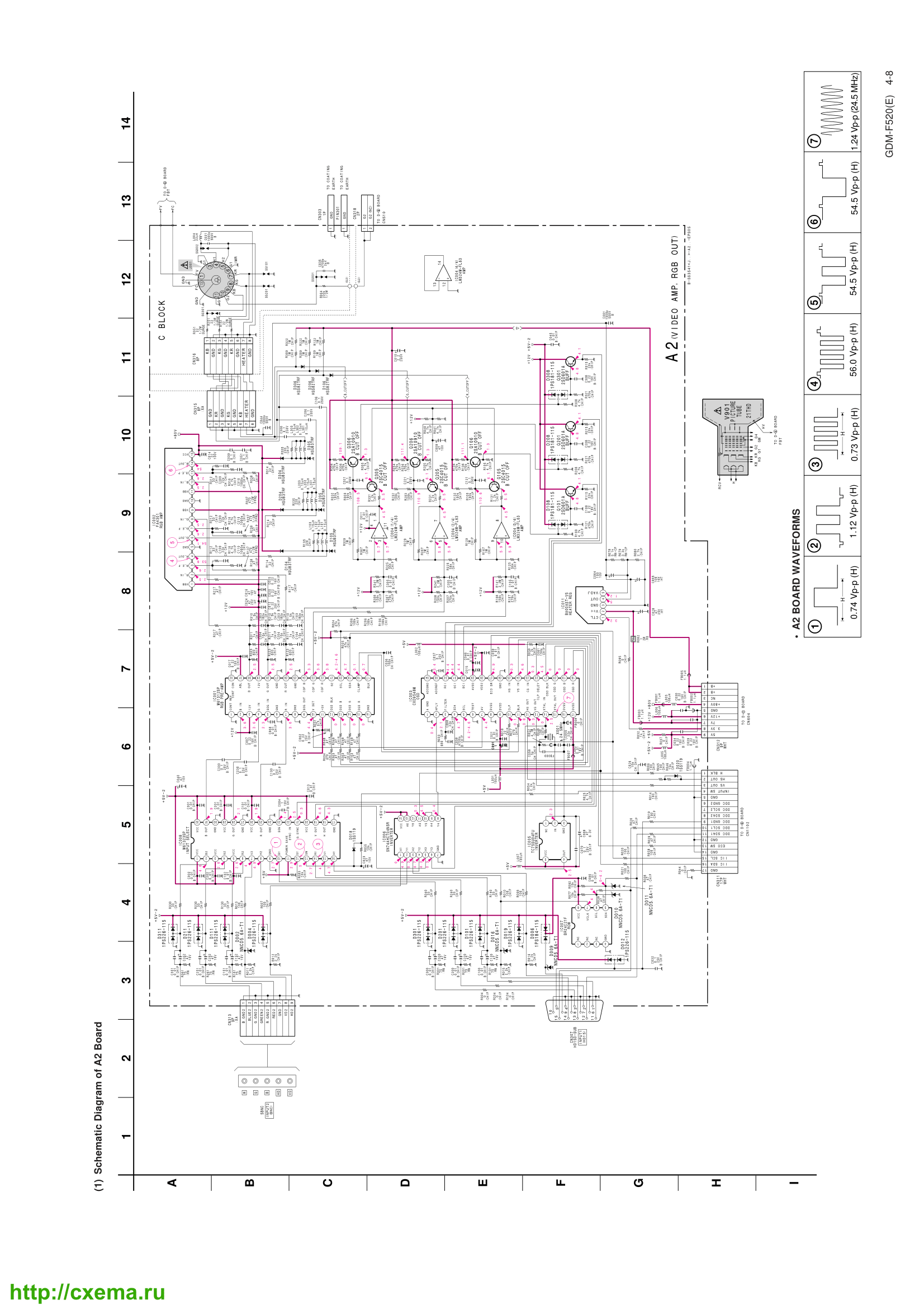

Dans le doute je mets ici quelques pages du service manual.
merci pour les schémas. Je vais étudier ça demain :wink:
Et je confirme la jaunisse dans le menu.
le rouge est rouge, le vert est vert, le blanc est jaune.
Dans un premier temps, il faudrait ouvrir la boîte hors tension et tripoter les connecteurs. Il ne doit pas être tout jeune (ou tout jaune ? jeu de mollet trouvé lors de la relecture de mon message), ce moniteur…
Et le bleu est aux abonnés absents (noir) !

Il est certain que le canon bleu n’est, actuellement pas au bon débit
Une mesure des tensions cathode/Whenelt des trois canons en simultané devrait, pour une vidéo 100% blanche donner le rapport de différence pour le bleu (11%) et 59% pour le rouge ainsi que 30% pour le vert …
Il se peut que ce soit le TRC qui soit en CC entre cathode bleu et whenelt bleu, ou bien que ses Gx soient faussement polarisés …
Les tensions de ces Gx doivent, normalement, être dans les mêmes proportions que les autres …
Cette image apparaît-elle de temps en temps correctement en couleur ? « clignotement » = bleu/pas bleu ?
Si oui, peut-être ce CC K/W du bleu n’a lieu que le filament chaud (dans ce cas, à froid, l’image est correcte mais pas à chaud)
Si c’est ce dernier cas, le TRC, malgré qu’il soit considéré comme HS peut être ‹ sous-alimenté › au filament pour maintenir les canons isolés … mais, il faudra alors refaire « l’échelle des gris » de manière à obtenir un blanc correct.

L’image n’apparaît plus correctement. Pas de clignotement, c’est fixe, froid comme chaud. Le clignotement qu’il y avait avant cette panne était plutôt un saut d’image, qui n’apparaissait qu’à l’allumage.
Avant de mettre en cause le tube lui-même, vérifier déjà les autres possiblités de problème (contacts notamment au niveau du support de tube, circuiterie vidéo sur le support de tube, ampli vidéo bleu …).
Si le tube est du type « tri canons », regarder si les 3 filaments sont allumés avec la même intensité.
Si un des canons n’est pas allumé alors la messe est dite pour le tube.
