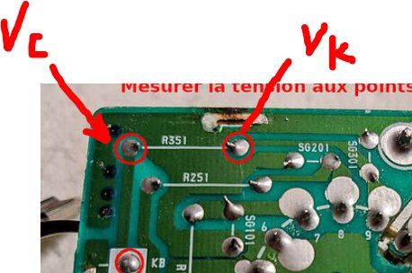

Par contre en soulevant une patte de R351 on doit voir si la tension remonte à l’arrivée du fil « bleu » sur la carte.

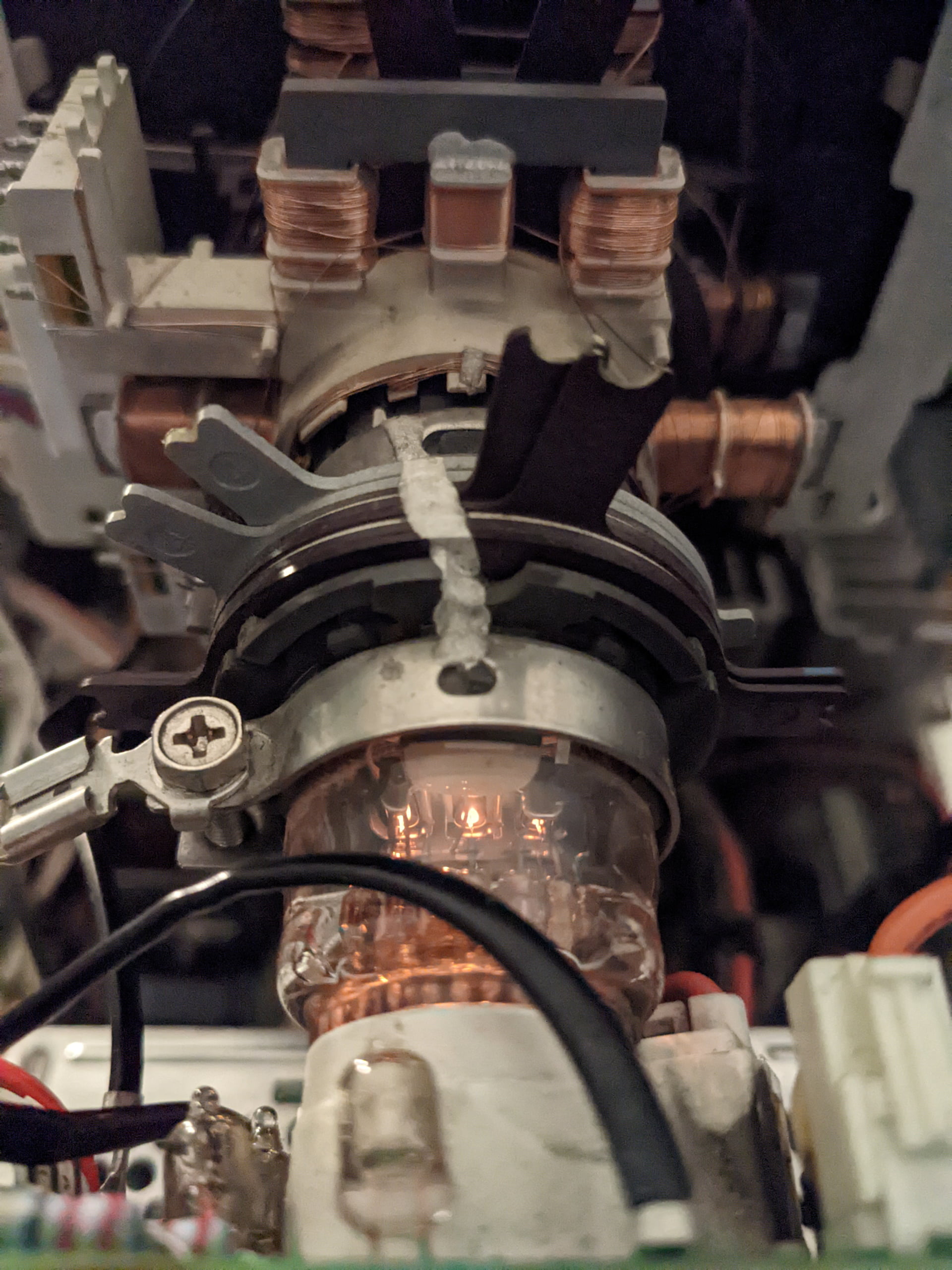

La coupure du filament du canon bleu semble la piste la plus probable, c’est certainement observable directement sur la queue du tube. En tapotant sur cette dernière (avec parcimonie) avec un manche de tournevis en cours de fonctionnement, il est possible qu’il se reconnecte.

J’avais demandé de vérifier si les 3 filaments étaient allumés au début de ce fil, sans réponse mais je ne sais pas s’ils sont visibles avec le déviateur en place.
On devrait cependant peut-être voir quelque chose dans l’obscurité …
Et effectivement peut-être qu’en tapotant la queue du tube cela pourrait se reconnecter au moins temporairement (cf le clignotement au début de la panne).
c’est ce qui se passe avec mon Philips, j’en ai parlé ici
J’ai tapoté la queue du tube et à part quelques flash lumineux verts, le bleu n’est jamais revenu.
Le tube, ou au moins la liaison culot cathode du bleu semble etre en cause : avec 0 volts sur kb le bleu devrait debiter un max : la commande par la cathode est inversee…
Et peux-tu voir s’il y a 2 filaments allumés ou 3 ???
Je vois les trois…
C’est plutôt bon signe.
Peux-tu mesurer la tension sur le fil « bleu » venant du châssis quand R351 est déconnectée d’un côté ?

cela vaudrait le coup de débrancher cette résistance
et de mesurer la tension de commande VC qui arrive dessus et la tension cathode tube Vk de l’autre coté

Un croisement vert/bleu a eu lieu au niveau du connecteur : les 3 amplis vidéos R V B fonctionnement correctement. problème dans le tube ou sur la platine support de tube.
