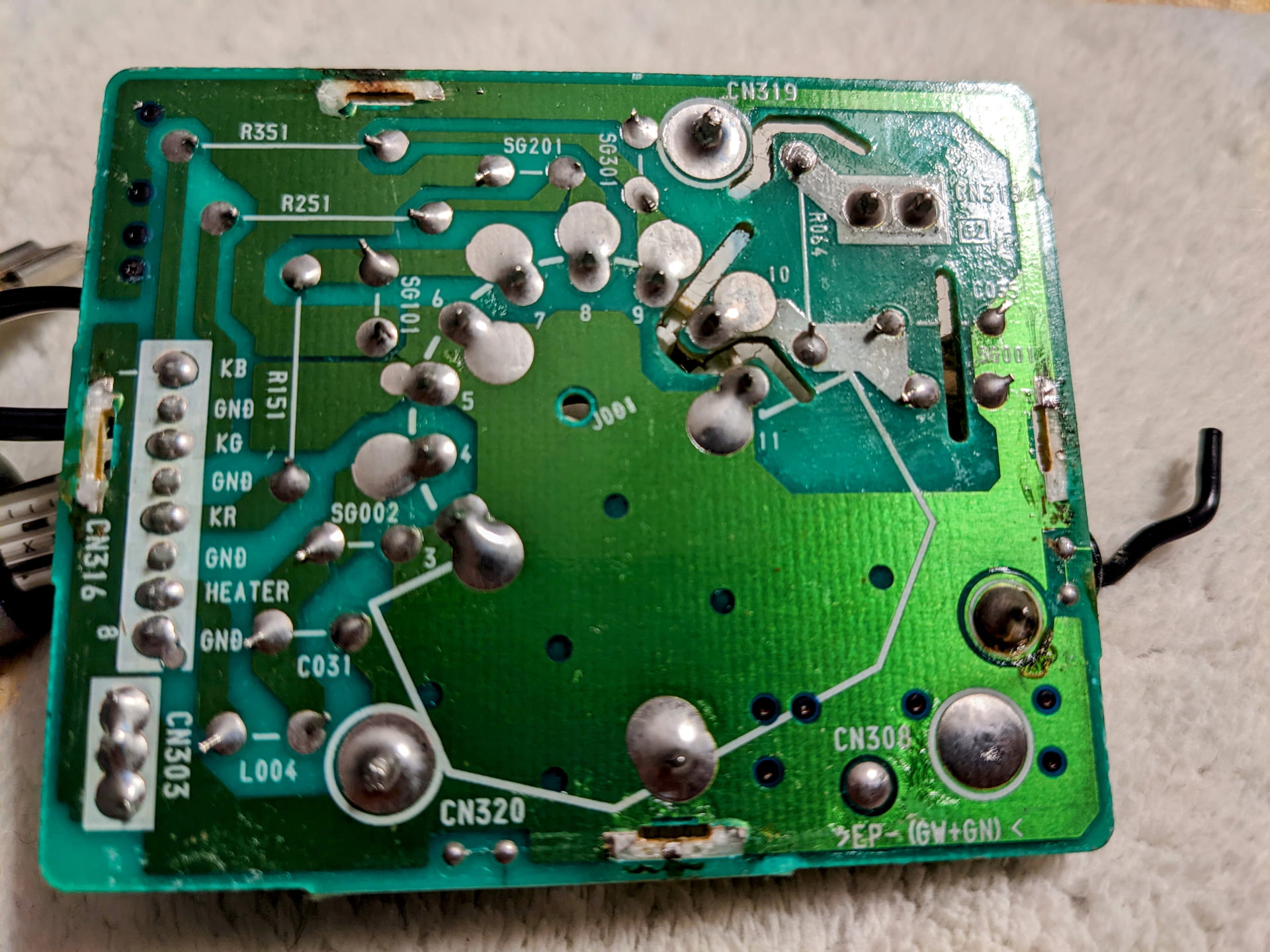

CRT qui a viré au jaune après un clignotement au démarrage à froid
ça vaut peut etre le coup de verifier ?
Oui bien sûr si ça n’a pas été fait. J’avais aussi suggéré de vérifier l’allumage des filaments.

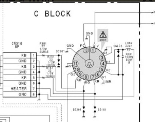

avec un ohmmètre on peut tout contrôler
entre le connecteur nappe et de support de tube, les 3 résistances et vérifier qu’aucun des éclateur n’est en C/C
après ne restera plus que le tube probablement un filament coupé
…ou un faux contact interne au tube
J’ai un TVC Philips comme ça : plus de bleu : en tapotant (légèrement) sur le culot, le bleu revient…jusqu’à extinction du téléviseur …:frowning:

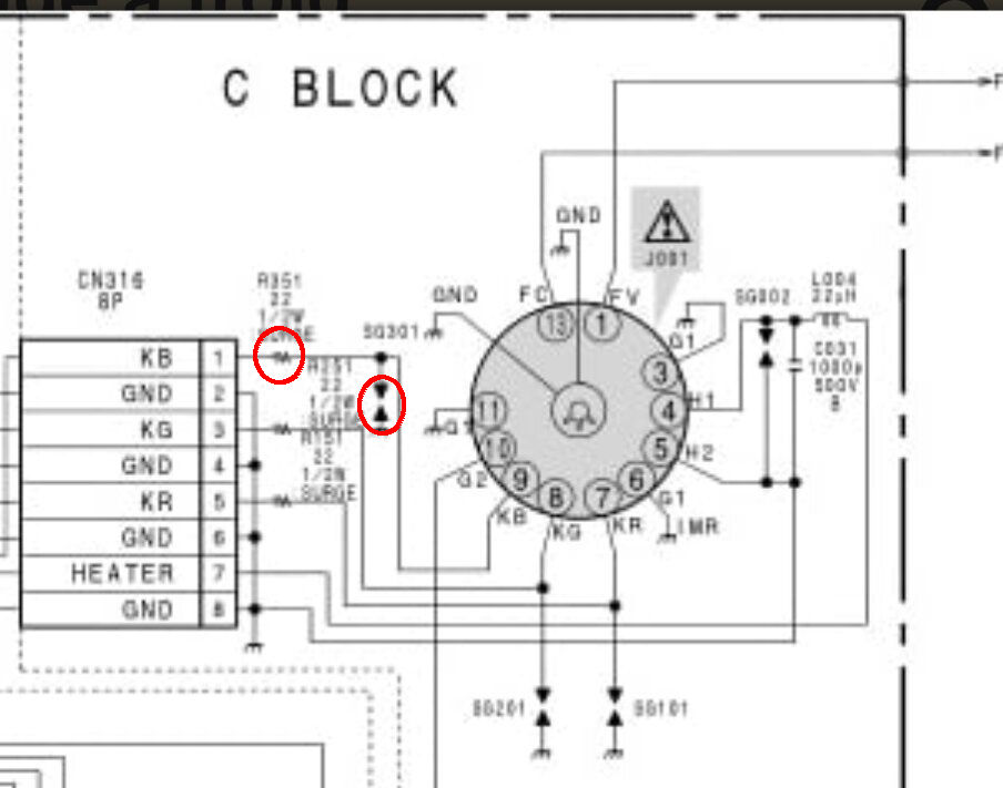

Vérifier aussi la résistance R351 et l’éclateur sur la cathode bleue
Ensuite, on peut tenter d’alimenter avec une tension légèrement plus faible les 3 filaments … c’est pas de la tarte vu d’où elle provient …
Le vieux Tryphon

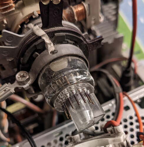

Si vous êtes équipé d’un voltmètre, le lever de doute : mesurer les tensions (par rapport à la masse du chassis) sur broches 7, 8 et 9 du support de tube.
  • si pas identiques, voir la résistance R351 ou les pistes du CI
  • si identiques, c’est le tube HS ou mauvais contact dans le support du tube.
Bien cordialement.

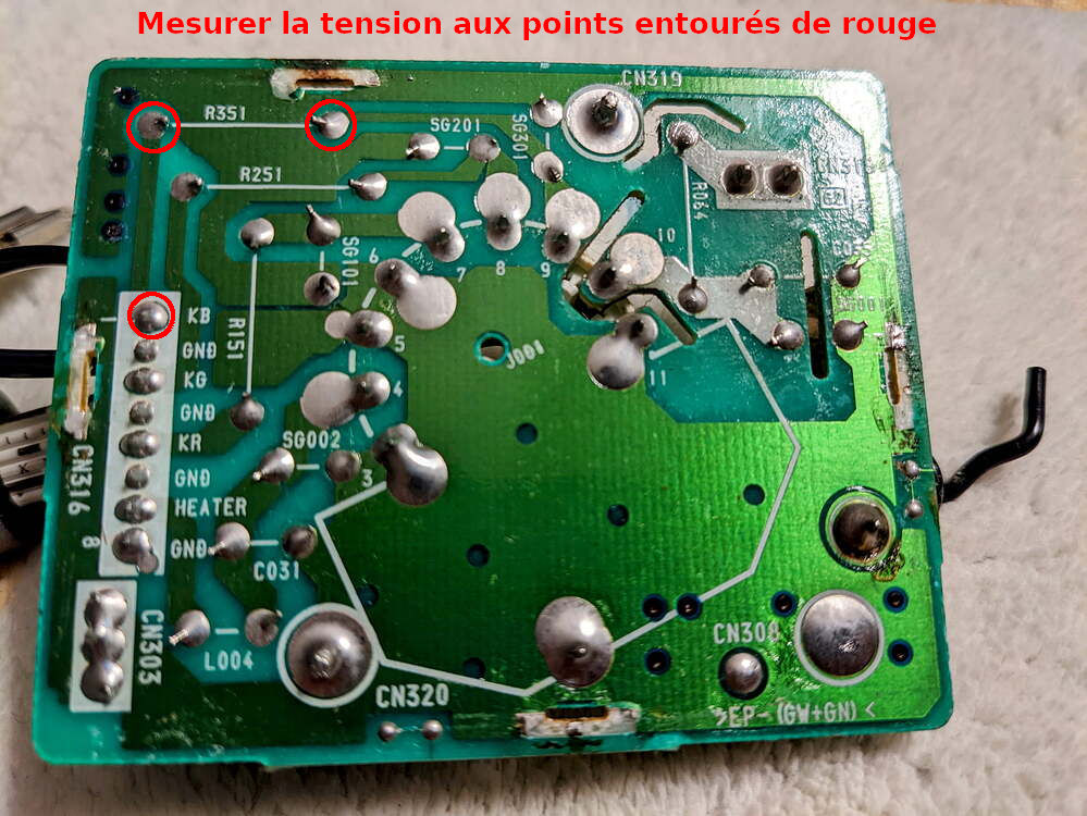

La mesures des tensions à partir d’ici c’est ça ?

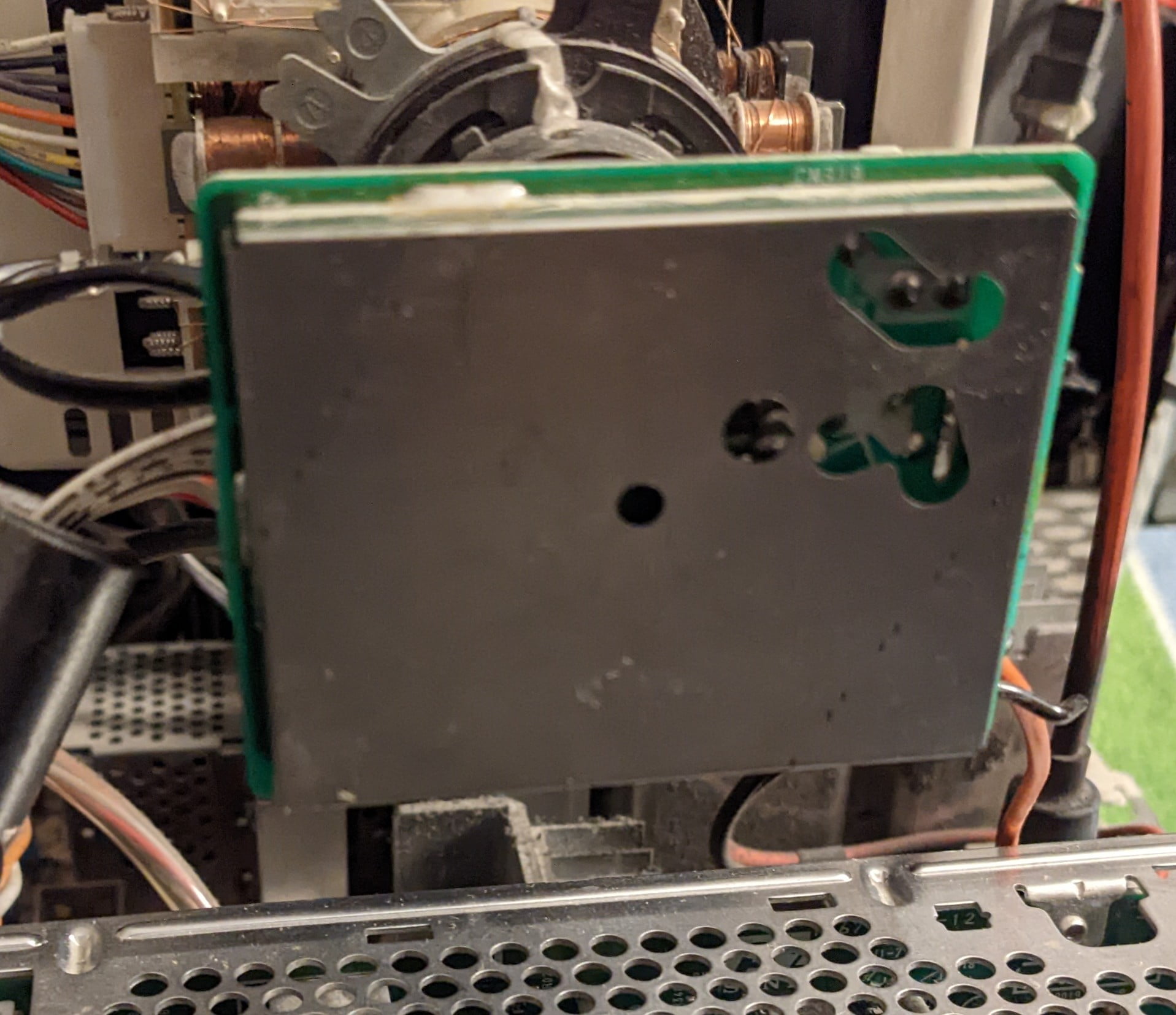

Oui mais sur le circuit imprimé-supoort branché bien sûr !
Donc je dois dessouder ça d’abord.
ça me parait évident !, à moins que ce ne soit qu’enclipsé (à vérifier)
Ca vous paraît evident mais c’est le premier CRT que j’ouvre… alors j’essaie aussi de comprendre ce que je fais.
C’est soudé, on le voit sur les photos côté verso de la carte.
Je reste assez confiant dans une soudure foireuse au niveau du support.
Ca avance…
mesure de tension sur 7 = 153
sur 8 = 151
sur 9 = 0
Retirer l’éclateur SG301 et mesurer la tension à la borne 9.
Si la tension redevient normale (et la couleur aussi), c’est l’éclateur le coupable (CC).
Il pourrait éventuellement être remplacé par SG002 qui à mon avis ne sert pas à grand chose …
Sinon, mesurer la tension aux points entourés de rouge.
Si elle est différente entre les 2 côtés de R351, c’est elle qui est morte.
Si elle est 0 jusqu’au connecteur, c’est probablement la cathode du tube qui est en CC.
Merci !
J’ai retiré le sg301 et toujours tension à 0 sur la borne 9.
Pour R351, c’est à 0 jusqu’au connecteur.

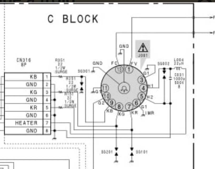

a priori on a fait le tour de ce qui commande les cathodes
reste a savoir si la cathode est en C/C a la masse ( un cote du filament) ou si elle est coupée
coupée on ne pourra rien tenter ( je crains bien que ce soit le cas )
en C/C on peut tenter de bruler le C/C
D’accord.
Bon, je pense que je ne vais pas aller plus loin et me faire une raison.
Merci à tous de votre aimable coup de main !
