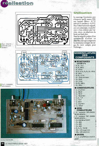

J’avais il y a fort longtemps fait un inverseur vidéo paru dans le haut parleur :
Ce type de montage donne de bons résultats avec virtualdub et le filtre « invert »
on obtient un avi (xvid) inversé
et l’inverseur le dé-crypte sur la prise péritel :
A l’époque, j’avais remplacé le transistor T2 (extracteur de synchro) par un TDA2595 bien plus robuste et précis.
Et comme je débutais en PIC, les monostables sont chez moi remplacés par un 16F84A (qui compte les lignes pour ne sélectionner que les lignes entre 30 et 255 d’où les marges en haut et bas)

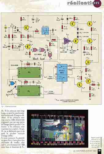

Le schéma tel qu’il avait été dessiné pour être contenu dans la largeur de page du HP n’est pas des plus compréhensible, c’est pourquoi un petit remaniement s’imposait :
Maintenant, c’est plus bien plus clair, un système de clamping permet bien d’obtenir sur l’émetteur de T5 un niveau du blanc asservi à celui du noir. Le problème est que ce premier niveau est tributaire du seuil de 3 diodes (D2, D3 et DEL2) et que le signal vidéo est d’une amplitude relativement faible pour masquer suffisamment leurs disparités cumulées.
Pour la reproductibilité du montage, peut-être eut-il valu mieux remplacer cet empilage de diodes par un régulateur shunt genre TL431 dont on peut ajuster la tension à ses bornes. Encore cela suppose-t-il que l’amplitude des signaux des différentes sources qui seront utilisées ne soient pas trop en deçà de la norme pour assurer des niveaux stables du noir et du blanc tout au long de la chaine de codage/décodage.
La vraie solution serait d’aligner le niveau du blanc sur l’amplitude réelle du blanc. Hors on est assuré de bien obtenir cette information pendant 5 µs sur le palier de l’impulsion B2 des signaux de test présents sur les lignes 17 et 330, et cerise sur le gateau, elle est même exempte de sous-porteuse PAL ou SECAM…
L’impulsion de clamping nécessaire devrait pouvoir se générer facilement avec le pic 16F84A compteur de lignes dont il était question dans le second message. Le souci est que cette référence n’est présente que 5 µs à chaque trame de 20 ms soit 1/4000ème du temps, rapport qui devient problématique pour un ajustement rapide de la charge/décharge lente du condensateur réservoir du système de clamping.
L’autre objection majeure est que les signaux de test ne sont pas forcément présents dans tous les signaux vidéo…

bonjour raffou
dans le schéma ainsi que vous l’avez dessiné, c’est tout le bas qui disparait
le T2 sert à extraire la synchro : il est remplacé par un LM1881 ou, mieux, un TDA2595
les 2 monostables sont remplacés par le pic 16F84A
Par contre, dans votre dessin, vous avez oublié de noter le +5 V sur l’émetteur de T5
ce +5V issu d’un 7805 est stable, donc le courant dans les 3 diodes aussi .
Par contre, j’avais noté des disparités entre les signaux vidéos plus ou moins vigoureux suivant la source,
donc j’avais modifié un peu cette partie avec une res ajustable (il faudrait que je redessine ma plaquette , car depuis le temps , j’ai oublié !)
cette res ajustable permet de faire varier de qques % le niveau moyen du gris pour faire l’inversion
C’est à l’usage très simple et pratique

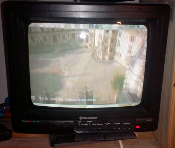

et voici donc le résultat :
le pic peut donc bien lire le message tatoué sur la ligne 21 (ou environ !)
problème : le magnétoscope ne fait pas marcher sa péritel « décodeur » en lecture k7
seule la péritel 1 « TV » marche; j’ai donc du déconnecter le tv pour voir ces images .

Correction, et voila une image cryptée stable (8 lignes positives ;8 lignes inversées)
je fais pareil au décrypteur ,… et j’ai vu mes premiers résultats à l’écran ce soir !!!
je ferai des captures demain pour que vous puissiez voir
par contre, il apparait à l’écran que la question du blanc est effectivement importante …
voici juste qques photos d’écran :
d’abord, les photos cryptées (j’ai remis la table aléatoire, mais elle est fixe)
et les photos dé-cryptées :
