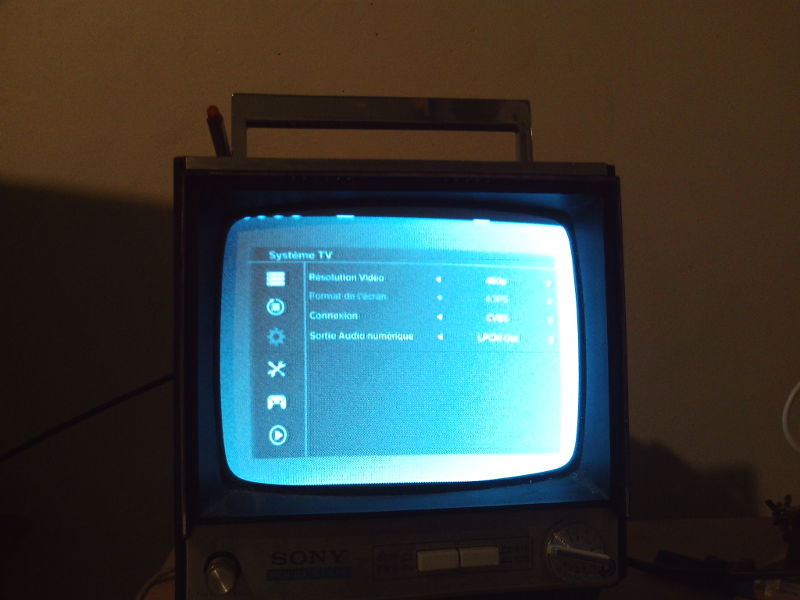

Petite question:
A quoi servent les données présentes en début d’image (visibles en mode NTSC uniquement) ?
[attachment=0]990.jpg[/attachment]
L’ ampli vertical travaille à 60 Hz, et sur la base de temps de ce tv l’ image 525 lignes 60 Hz est rétrécie, laissant voir des signaux sur le VBI.

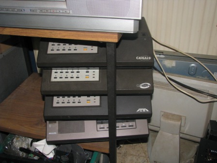

a l attention de broguvic : voici une partie de mon matos 8) 8) 8) 8)
