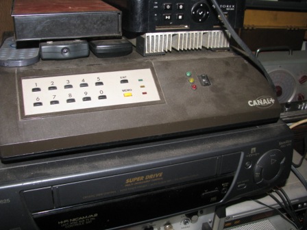

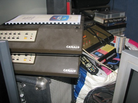

IMG_20831.jpgtoujours a l attention de broguvic , l autre partie de mon matos:
IMG_20841.jpgbroguvic encore une fois ,la suite : il s agit de mon codeur discret11 8) 8) 8) 8)

Salut Natcha3000, merci pour ces photos :slight_smile:
D’après ce que j’ai lu sur un autre poste, ton encodeur est officiel. Pourtant, il ressemble beaucoup à un décodeur modifié. En tout cas, très belle collection de décodeurs Discret 11. J’ai remarqué une différence sur l’Ellipse d’un des décodeurs. Il fait partie d’une série plus rare que les autres?
Merci encore pour ton aide.
Cordialement,
Broguvic :slight_smile:
