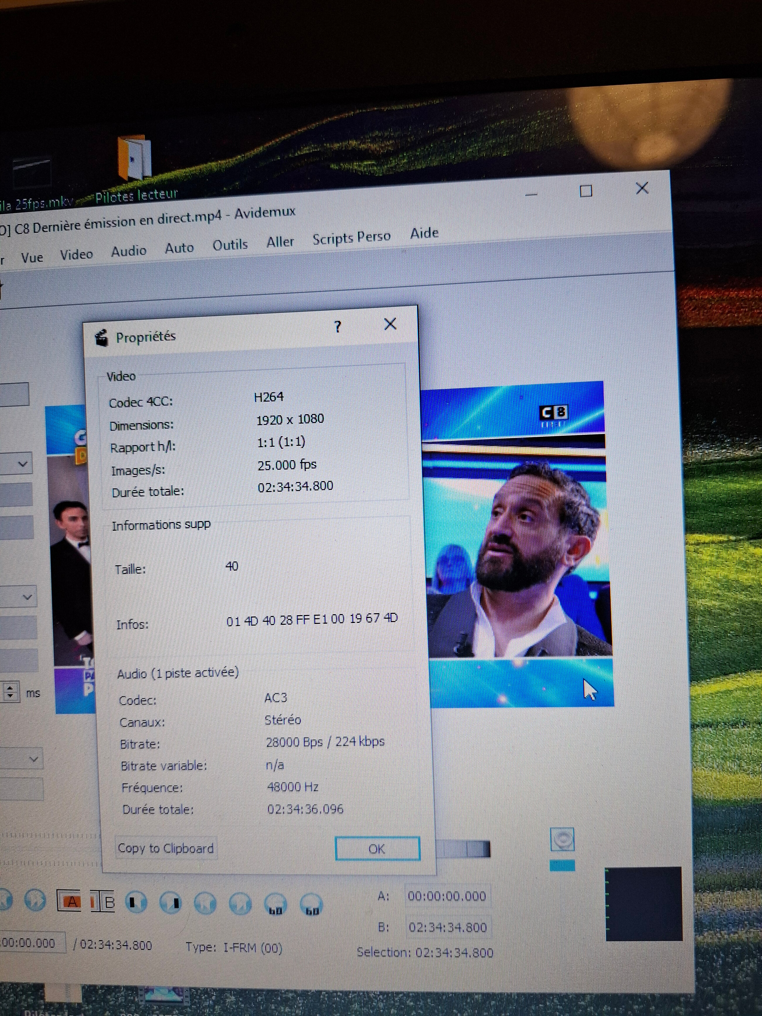

Quand je prévisualise avec AVIDEMUX, pas de désynchronisation.
Par contre :
Il y a un peu plus d’une seconde d’écart entre la vidéo et l’audio, il faut voir à quel moment l’écart se produit dans la vidéo,
en tout cas c’est le problème principal des sources issues d’un enregistrement TNT, pour avoir un résultat sans défaut de synchronisation il faut traiter le fichier, le logiciel projectX était parfait pour cette tâche, il corrigeait le flux TNT en détectant les zones corrompues, ça évitait la désynchronisation.
Il faudrait extraire la piste audio, et avec audacity tu retravailles la piste audio pour rajouter la seconde qui manque, puis remettre cette piste dans la vidéo et régénérer le fichier.

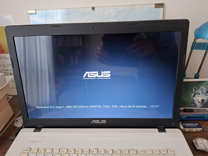

En essayant d’utiliser les différents outils que vous m’avez conseillé, j’ai probablement choppé un malware et voilà dans quel état est le PC de mon père maintenant :
Je vais sans doute me prendre l’engueulade de ma vie, avec la nécessité d’acheter un autre ordinateur à mon père. Nécessité qui s’impose de toutes façons, car ce vieux tromblon de 2012-2013 n’est évidemment pas compatible Windows 11. QUE PERSONNE NE PRONONCE LE MOT LINUX!
apparemment window a lancé un procedure de reparation
si cela progresse peu a peu en poucentage il y a de l’espoir
autre solution re installer window tu dois avoir sur la facture du PC l’adresse mail ou se trouvent les codes de l’installation d’origine par le net
tu doit pouvour re lancer cette procedure
L’image pour réinstaller est sur une partition du disque. Par contre adieu à tous les logiciels installés et aux documents non sauvegardés.
Bien sûr, c’est la faute de ceux qui ont essayé de t’aider !
La procédure de réparation de réparation peut durer TRES longtemps. Si malgré tout la procédure en cours n’avance plus, ne surtout pas réinstaller tout de suite Windows , ce qui ferait perdre tous les documents, images et autres données personnelles figurant sur le disque dur.
On peut redémarrer l’ordinateur en utilisant une clé USB comportant son propre système d’exploitation bootable qui permettra de sauvegarder toutes ces données personnelles, si le disque dur est lisible. Cette clé peut être créée avec un autre ordinateur avec, par exemple, WIN10XPE.
Je ne détaille pas ici, assistance possible en MD.
La procédure s’est terminée, mais je ne comprends pas pourquoi il a fait ça.
Ou plutôt j’ai peur de comprends : HDD en train de mourir, et trop sollicité par Cryptimage, il a fait un crash.
