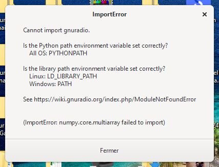

J’ai essayé ton test, le path est correct, car python se lance bien dans l’invite de commande Windows. D’où vient le problème du coup ?

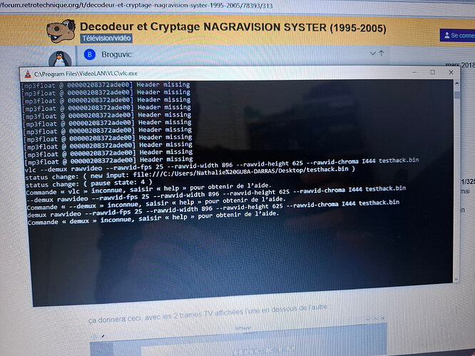

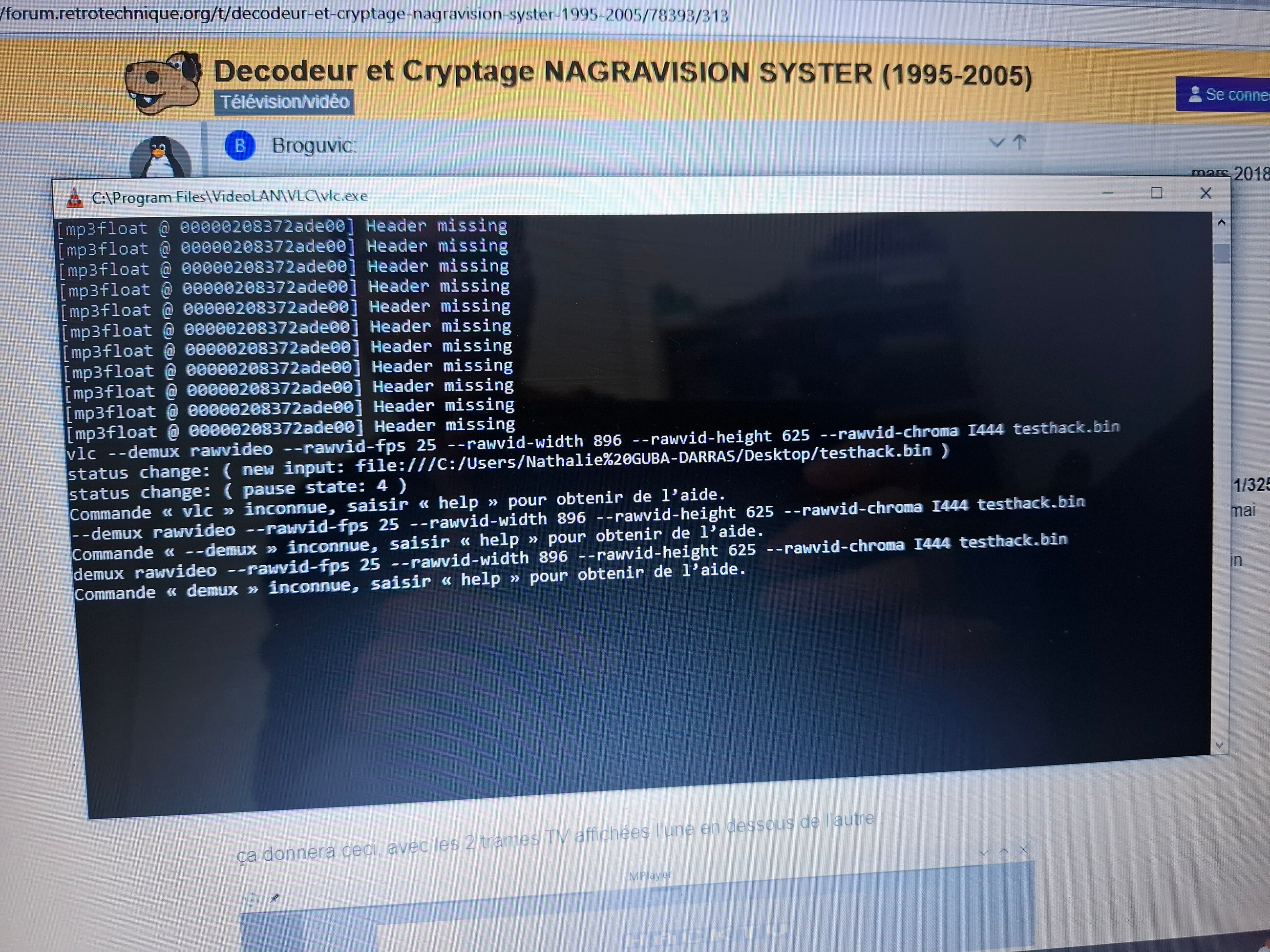

Ça ne fonctionne pas, VLC ne reconnaît pas la commande, ni l’invite de commande Windows. Comment lire le fichier généré sous WINDOWS ?
Tu utilises quelle version de VLC ?
Quel est le message d’erreur affiché dans la console ?
Il faut taper le chemin complet du binaire de VLC (si la variable d’environnement PATH de Windows ne contient pas le chemin d’installation du binaire VLC) et utiliser des guillemets en cas d’espace dans le chemin.
Si ça ne marche toujours pas alors cette option de lecture des fichiers raw pour VLC n’est peut-être valide que pour la version linux de VLC.

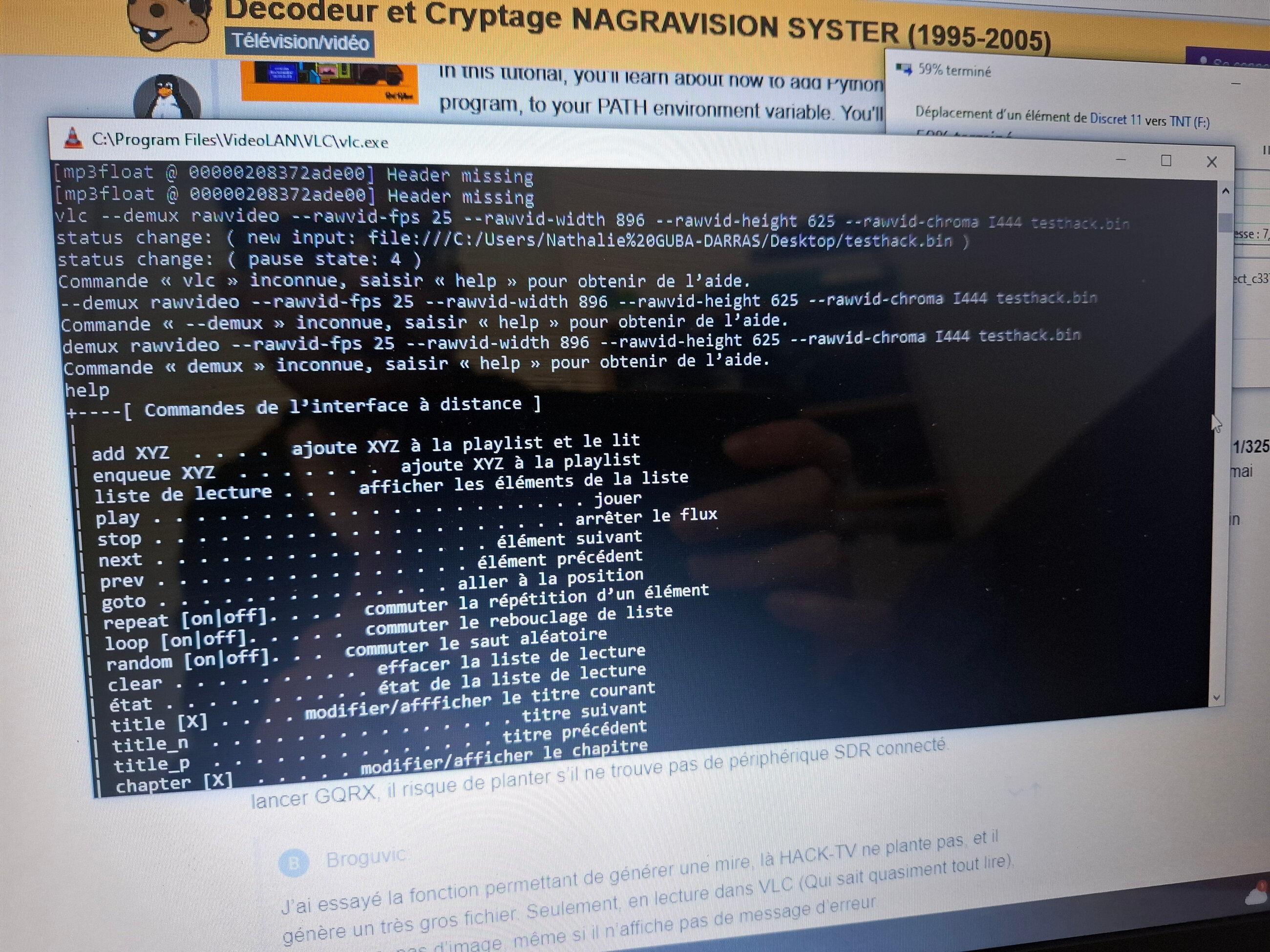

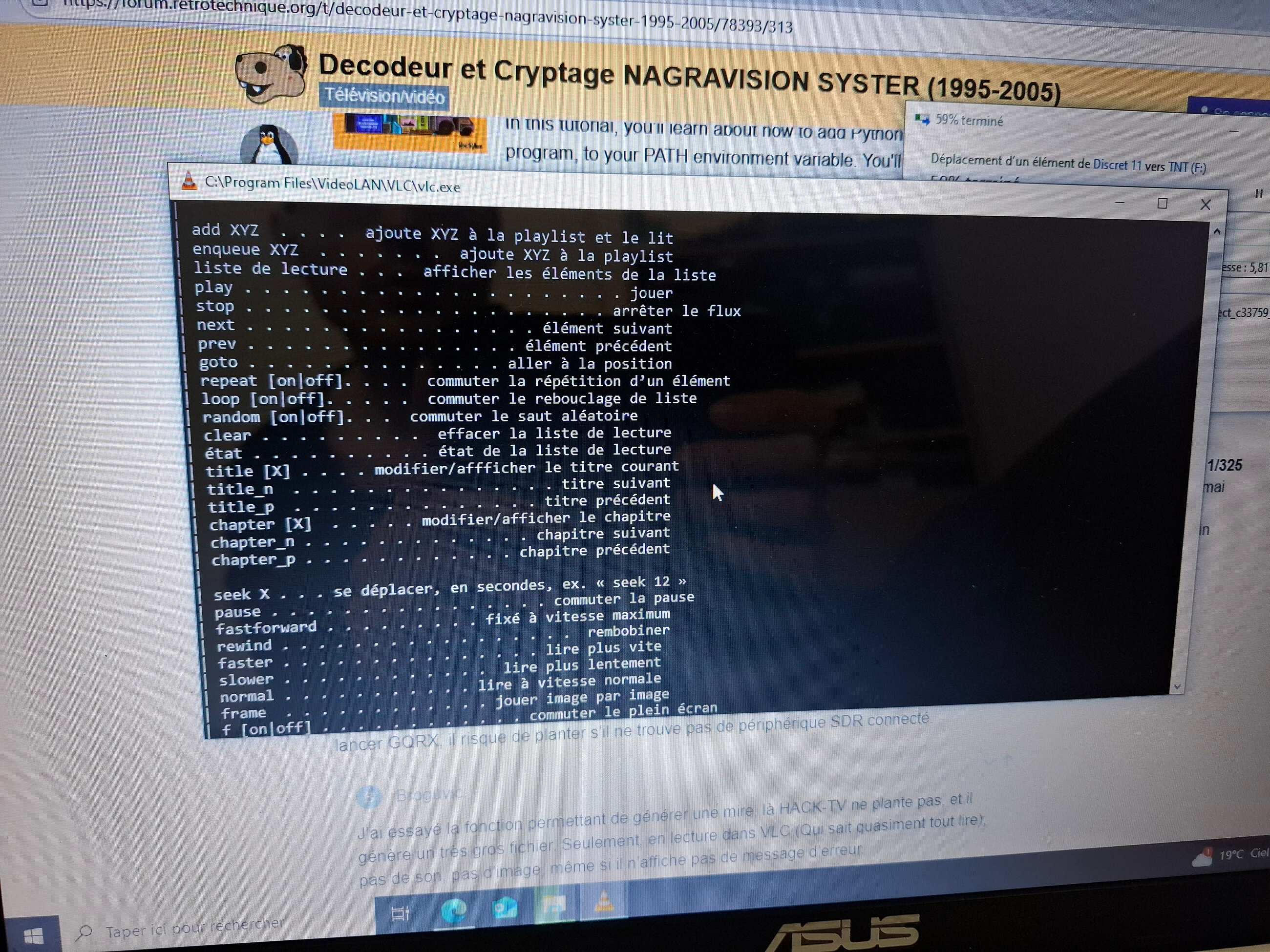

J’ai utilisé la console intégrée à VLC, et il semblerait qu’elle ne puisse faire que des choses assez basique à en juger par son fichier d’aide :
J’ai réussi à générer un fichier normalement crypté en Syster à partir d’un fichier MPEG4. Ce qui posait problème, c’était le nom du fichier à crypter qui comportait des accents, et peut-être aussi le chemin d’accès.
Pour maximiser les chances que ça fonctionne sur VLC, j’ai mis le fichier généré dans le répertoire source de VLC.

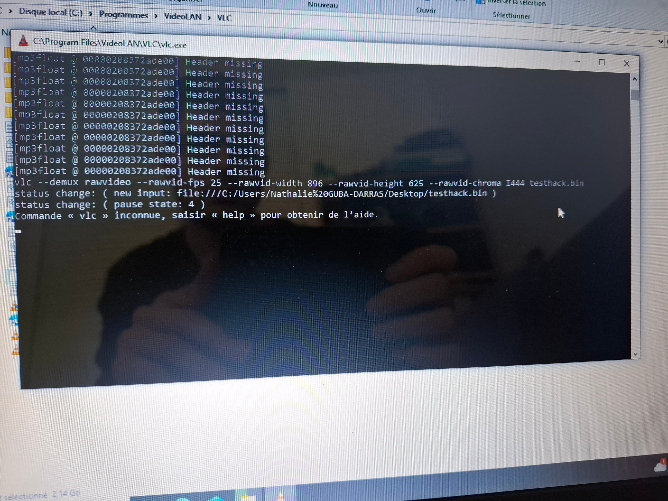

D’après la capture d’écran le chemin d’installation de VLC n’est pas renseigné dans la variable d’environnement PATH de Windows, c’est pour ça que tu as l’erreur,
soit tu tapes le chemin complet de VLC (avec des guillemets), soit tu renseignes la variable PATH pour y mettre le chemin où se trouve le binaire VLC.
Comment tu as lancé la console ? (cmd.exe)
Le fait qu’on ait le message « commande VLC inconnue » n’est pas normal.
Tu fais démarrer, exécuter, tu tapes cmd.exe, puis ensuite tu tapes la ligne de commande avec le chemin complet de VLC, protégé par des guillemets.
Dans VLC Menu Vue , ajouter une interface console.
Cordialement,
Broguvic :slight_smile:
Passes plutôt par l’invite de commande de Windows (démarrer, exécuter, cmd.exe),
Tu tapes ensuite le chemin complet de VLC, suivi des options pour lire le fichier brut.
Si tu passes par la console intégrée de VLC alors je pense que celle ci n’attend que les options, si tu tapes « VLC » alors ça peut expliquer le message « commande VLC inconnue ».
J’ai essayé sans taper VLC comme tu peux le voir sur l’autre capture d’écran, il ne reconnaît aucune commande.

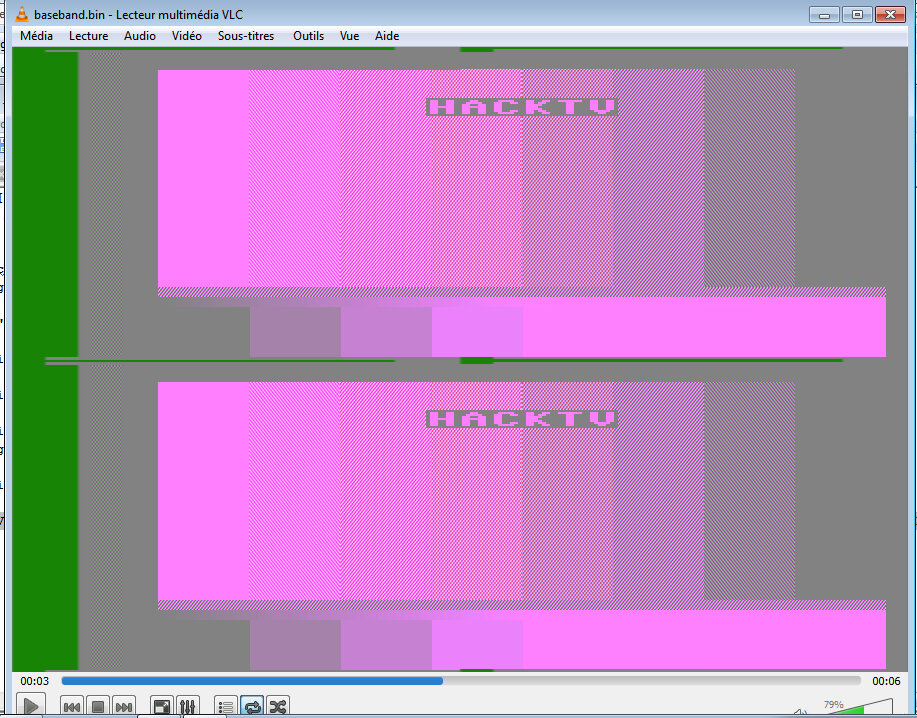

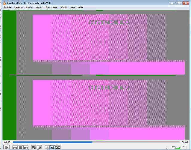

Encore une fois : passes par cmd.exe.
Je viens de tester avec Windows 7 (dans une machine virtuelle), ça fonctionne en ligne de commande avec VLC, depuis cmd.exe :
  • tu lances « cmd.exe », l’invite de commande Windows s’ouvre,
  • tu tapes cette ligne de commande (remplaces le chemin de VLC et celui du fichier vidéo par le chemin adapté à ton cas) :
"C:\Program Files\VideoLAN\VLC\vlc.exe" --demux rawvideo --rawvid-fps 25 --rawvid-width 896 --rawvid-height 625 --rawvid-chroma I444 "D:\vidéos\baseband.bin"
J’obtiens alors ceci :
le fichier baseband.bin peut être téléchargé ici :
Il y a un effet rosé car VLC tente de décoder une chroma qui n’existe pas (le fichier étant en nuances de gris), avec un autre logiciel (mplayer) il n’y a pas ce souci.
