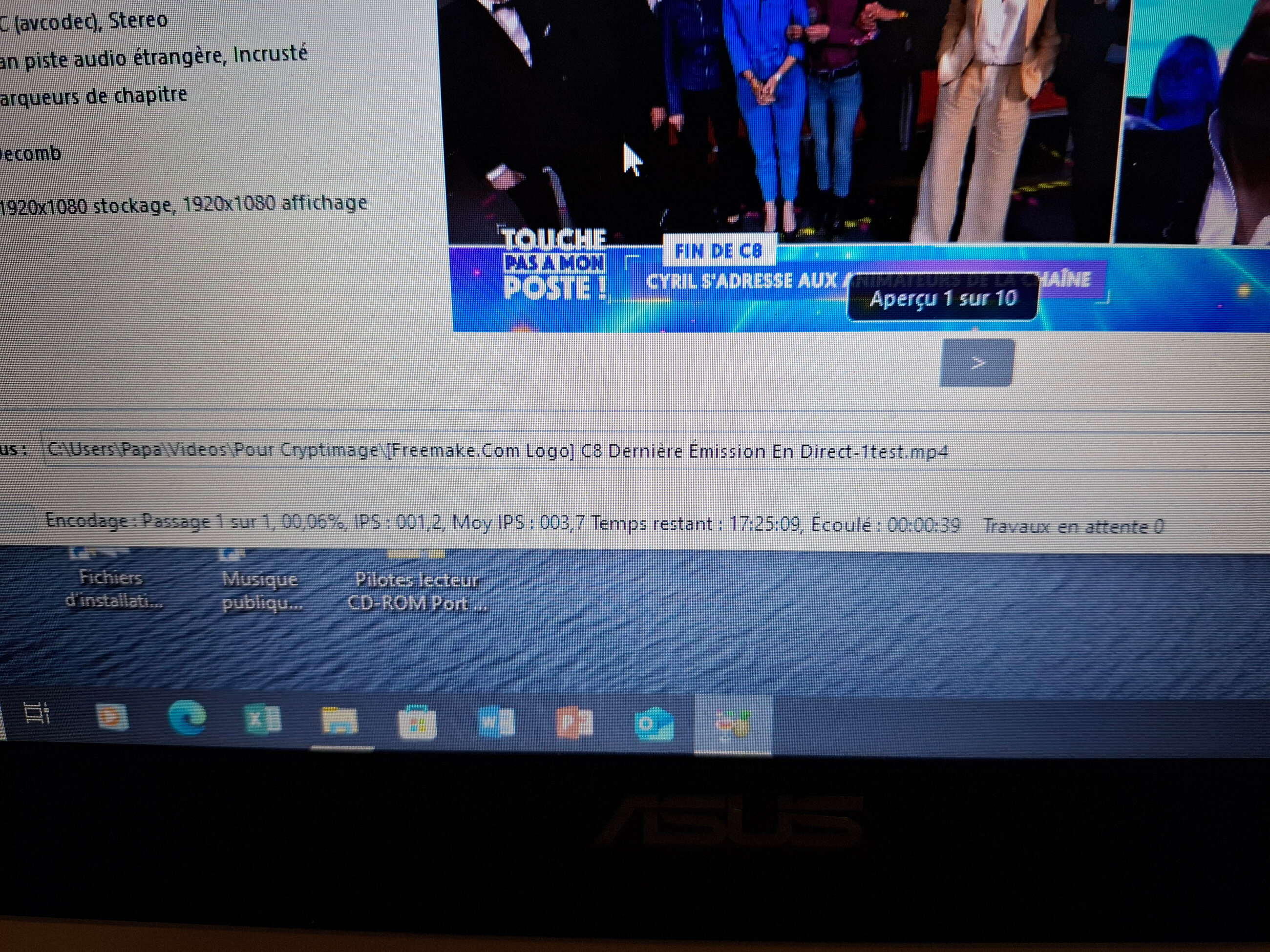

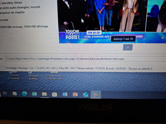

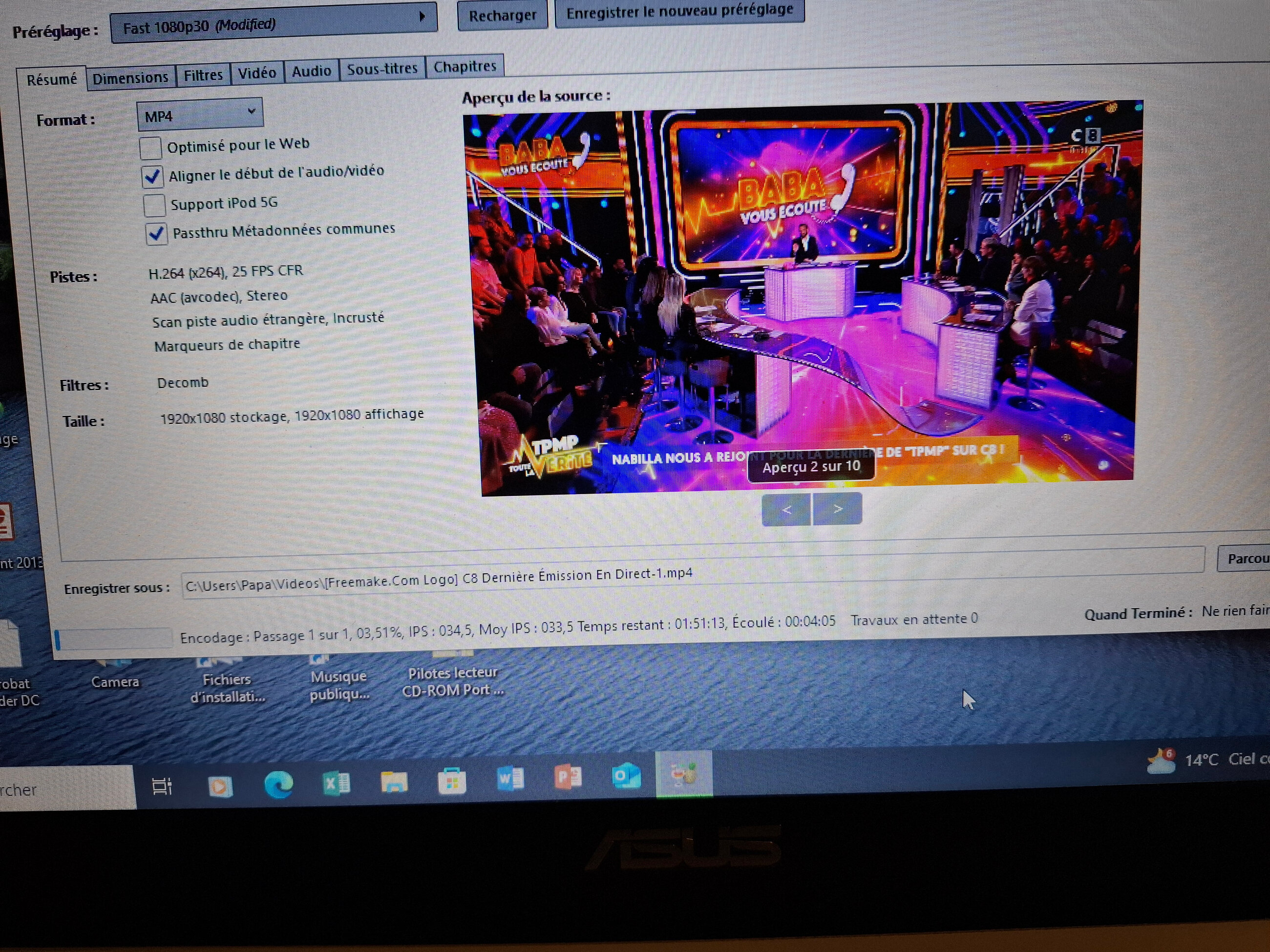

Je ne vais pas pouvoir essayer cette solution, l’encodage prend plus de 6h d’après Handbreak.
Au passage, il faut bien sélectionner la fréquence de 25fps, sinon il réencode en 30 FPS.
Je ne comprends pas comment j’avais réussi autrefois…
Cordialement,
Broguvic :slight_smile:
Solution inutilisable
Je ne comprends pas pourquoi c’est aussi long, on lui demande pas un traitement énorme. Avidemux est beaucoup plus rapide, mais aucune option pour synchroniser facilement.

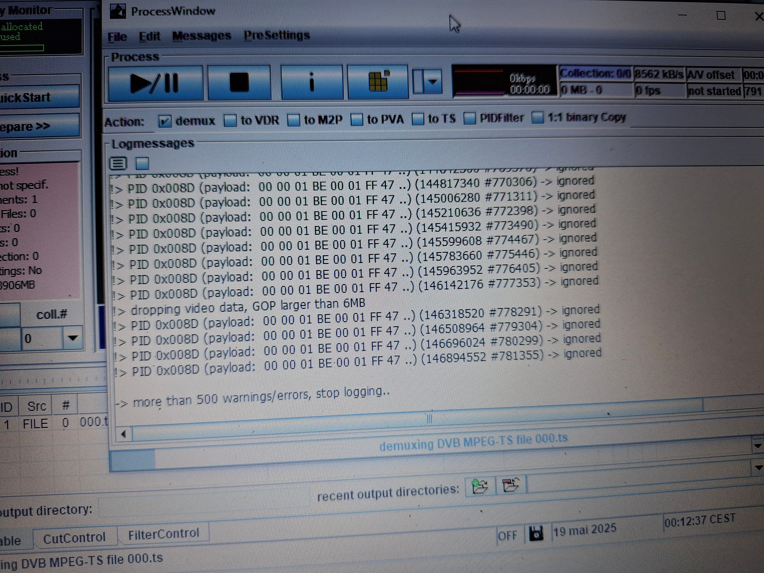

Project X est totalement inutilisable, en plus d’être une usine à gaz, il semble incompatible avec le MPEG4. Il mouline pendant des heures, ou plutôt sans fin, et produit des tas de fichiers trop petits pour être une vidéo

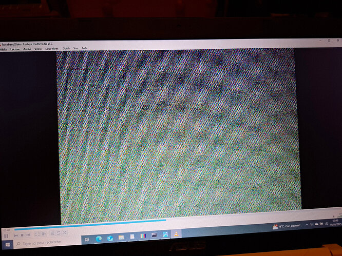

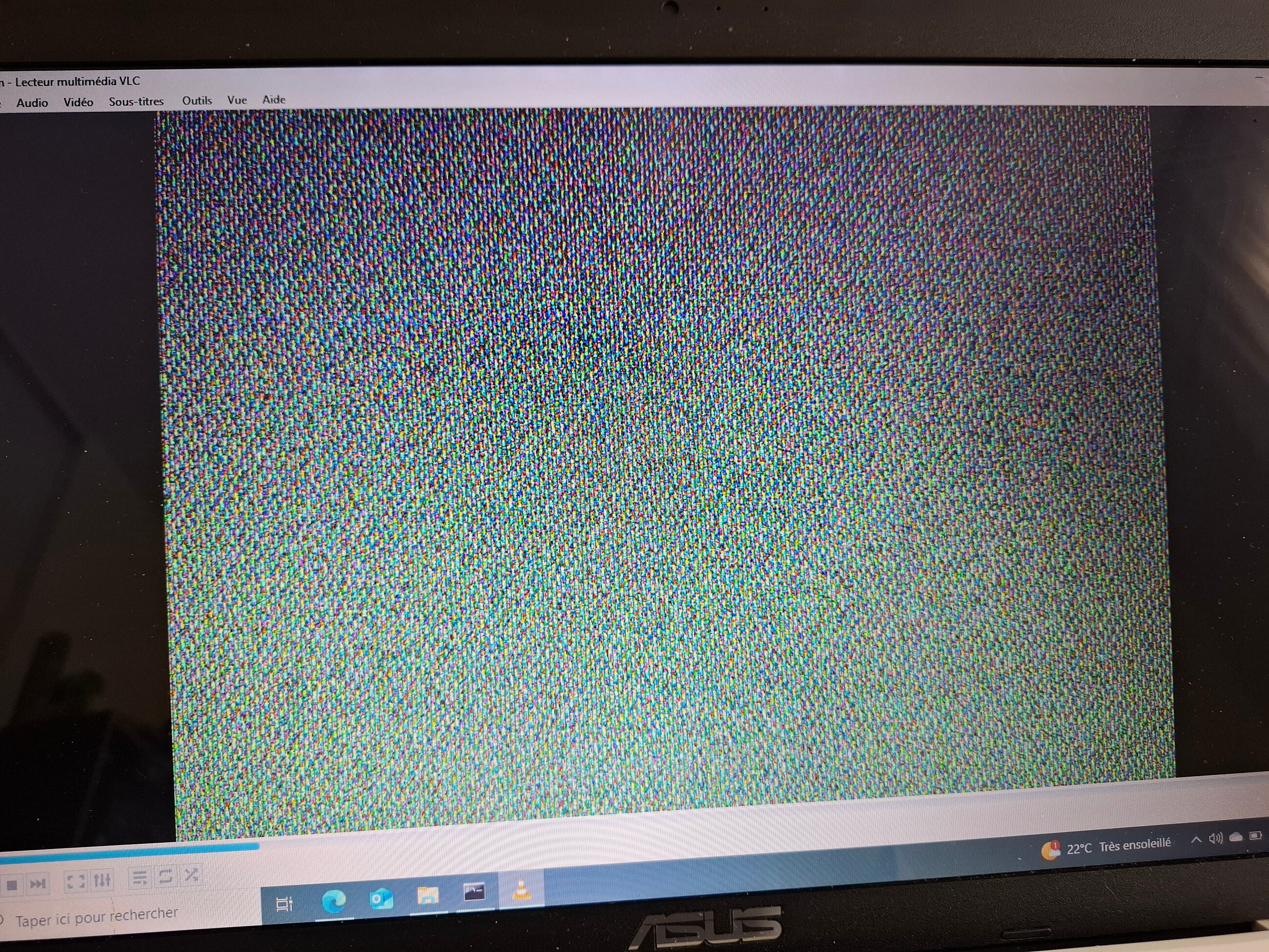

Bonjour, j’ai essayé, ça ne fonctionne pas non plus. Tout ce que j’obtiens, c’est ça
Pourtant, j’ai bien la dernière version de VLC.
Cordialement,
Broguvic

Vérifies que tu as bien tapé l’intégralité des options de la ligne de commande dans cmd.exe, qu’il n’y a pas de faute de frappe, ni d’oubli d’une option, que les guillemets sont bien mis pour le chemin de VLC et celui du fichier vidéo.
Et que le fichier d’entrée est bien celui que j’ai proposé en téléchargement, c’est un fichier qui fait plusieurs centaines de méga-octets.
Si l’affichage n’est toujours pas bon : peut-être un souci avec l’accélération matérielle vidéo si le pilote de ta carte a un souci, dans VLC il y a une option pour désactiver l’accélération matérielle par la carte graphique pour la lecture des vidéos.

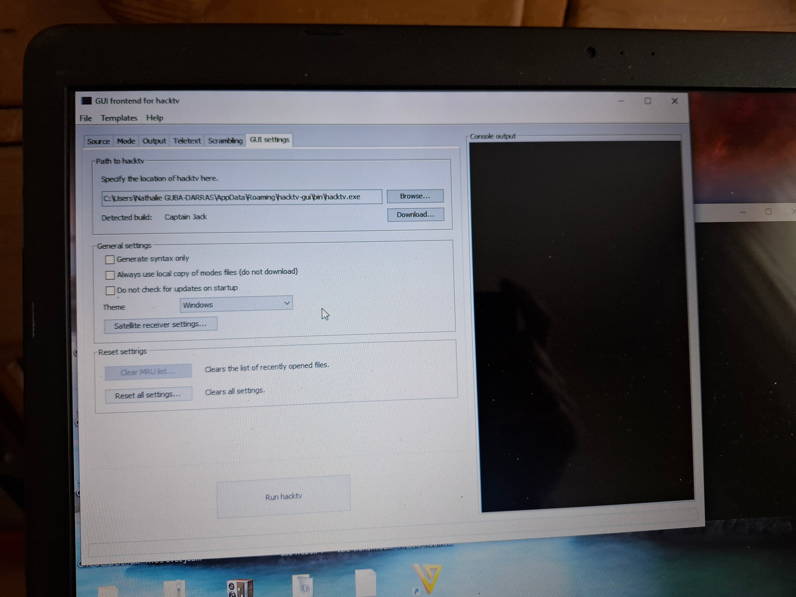

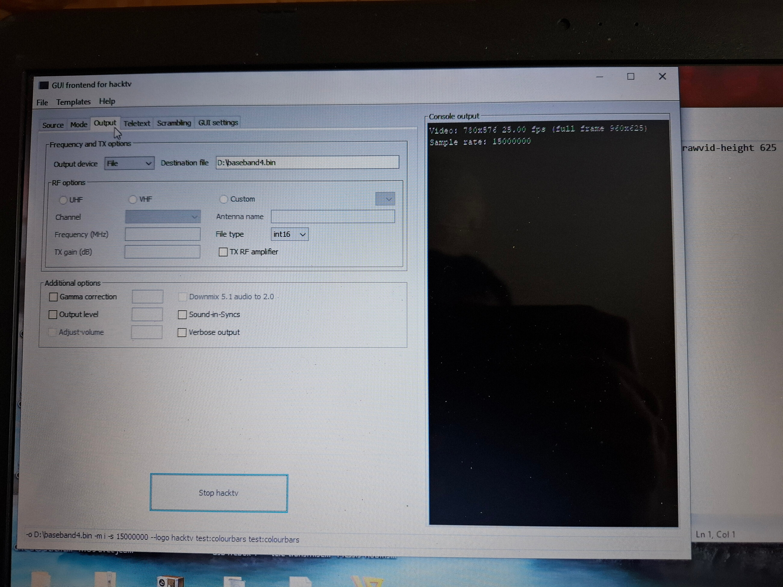

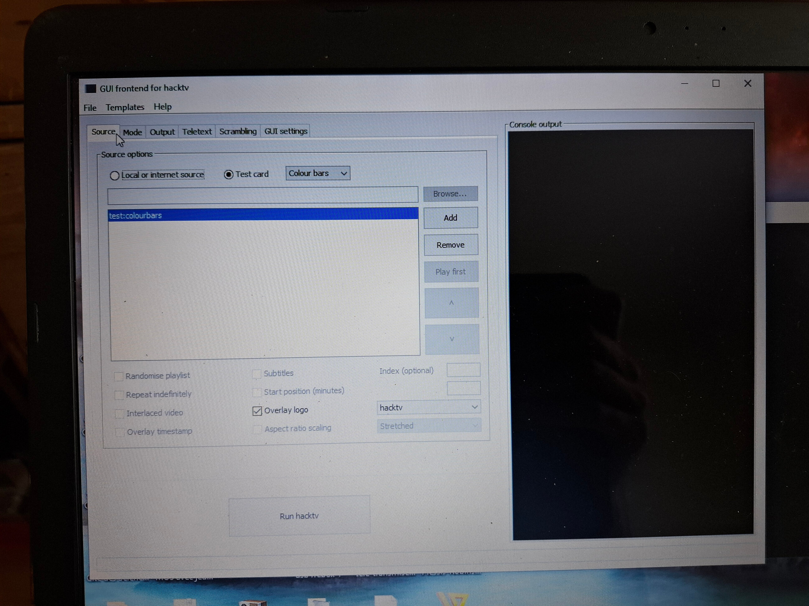

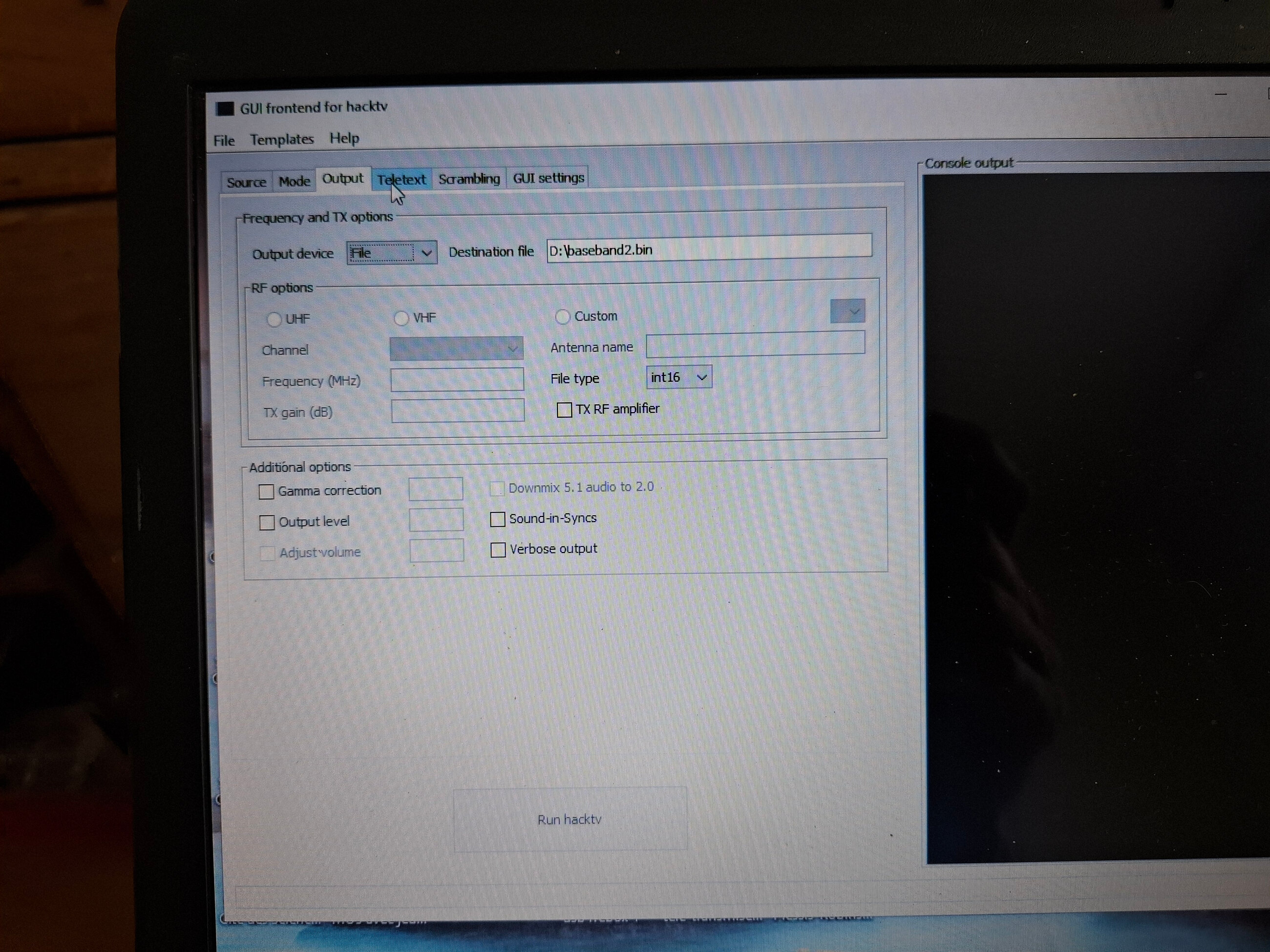

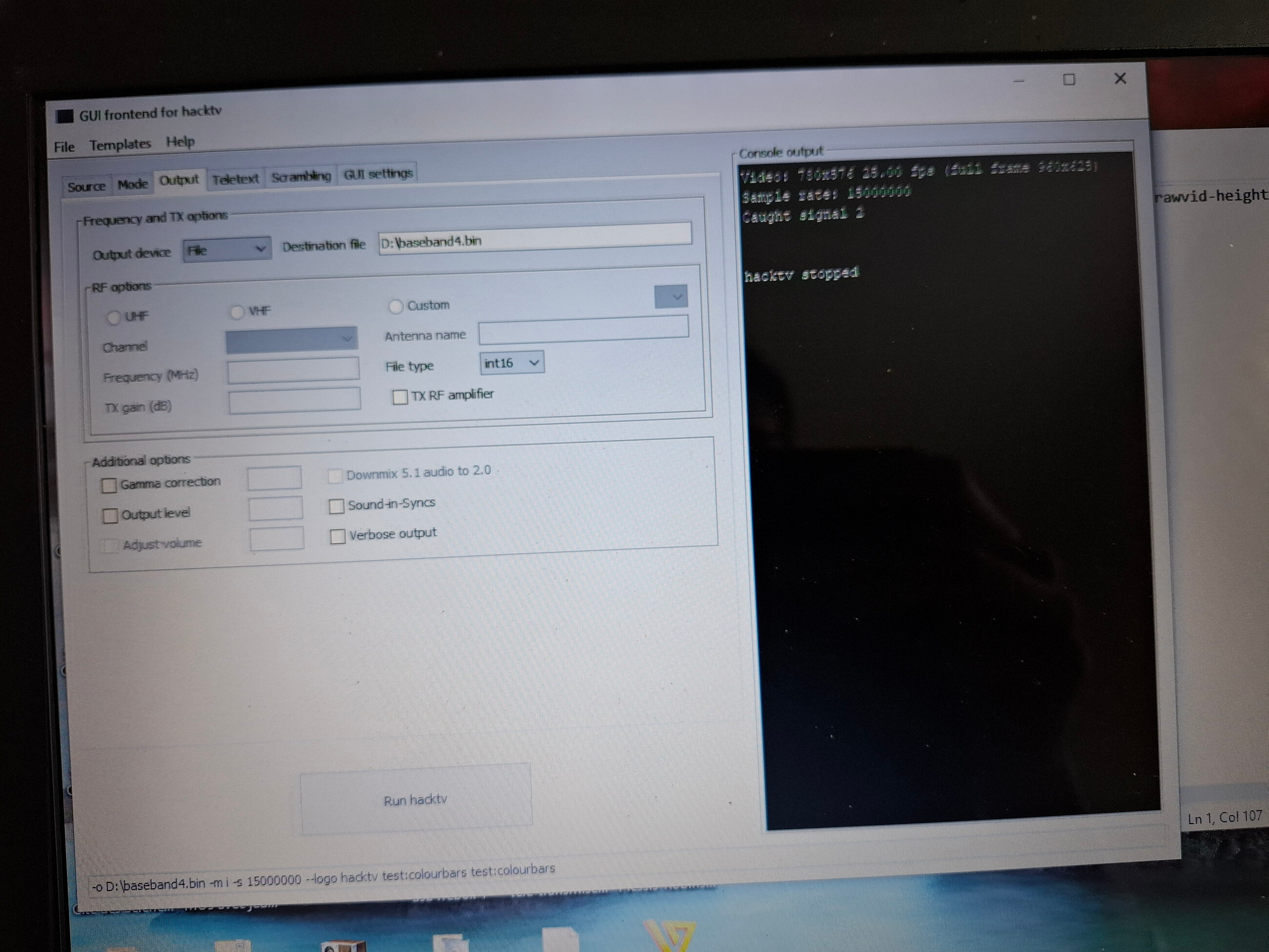

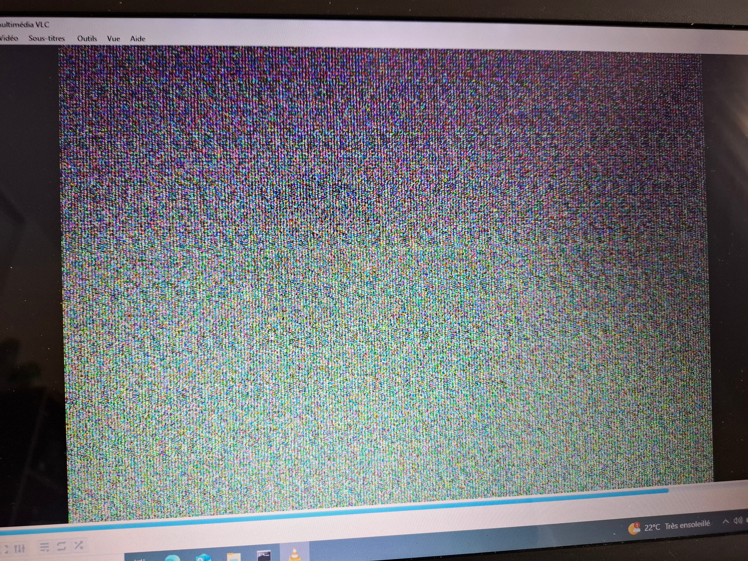

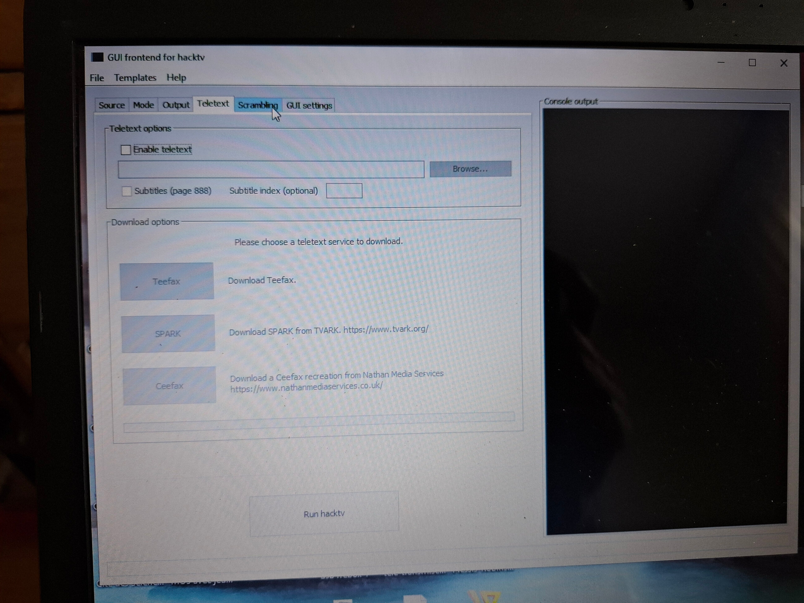

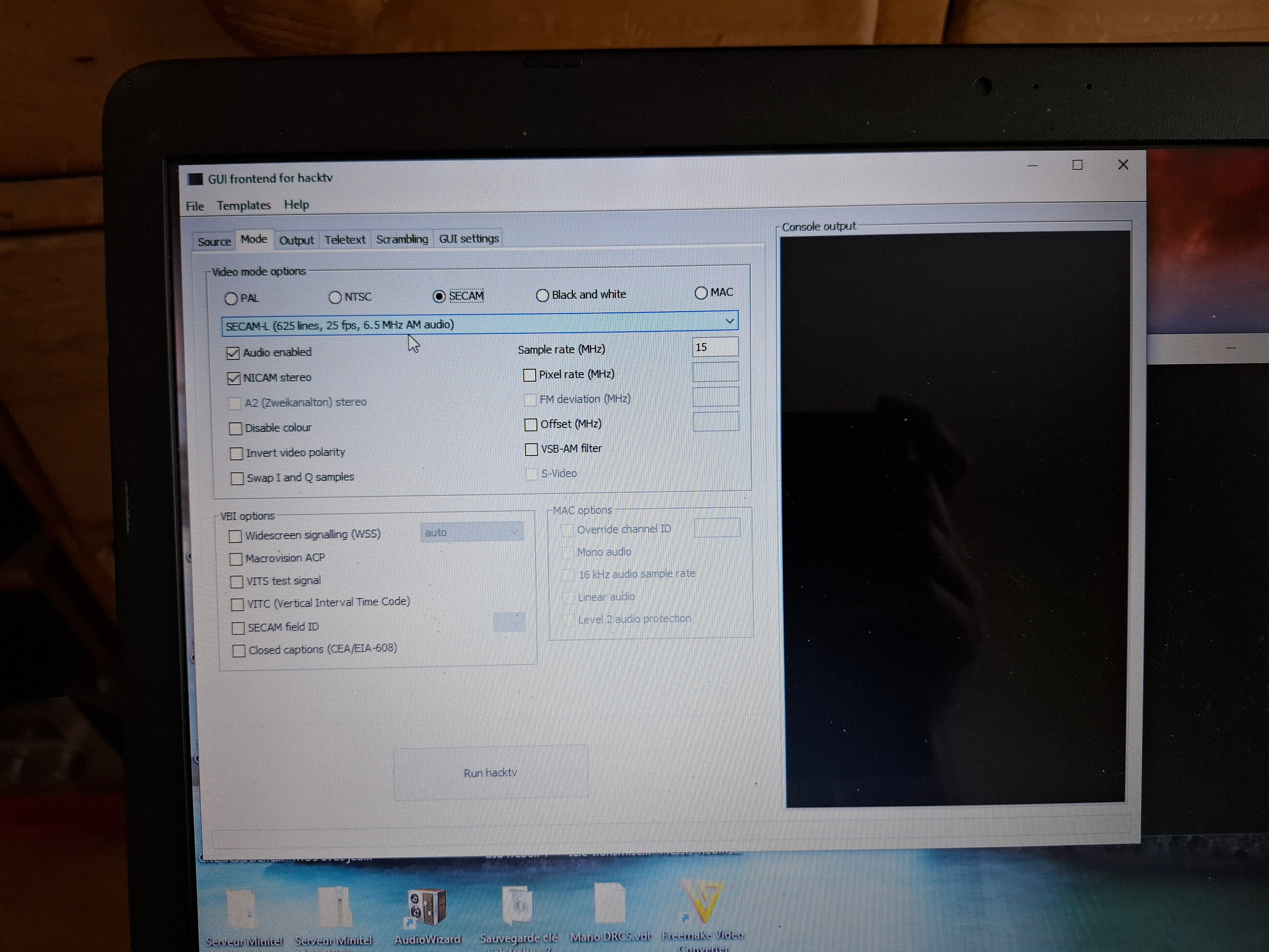

Bonjour, autant pour moi, j’avais essayé avec mon propre fichier, avec le tiens ça fonctionne. Donc c’est ma version de HACK-TV qui a un problème. Quelle ligne de commande as-tu utilisé pour générer cette mire,
Il me faudrait des conseils de quelqu’un ayant réussi à faire HACK-TV sous Windows, toi tu ne sais le faire que sous Linux.

Fichier encodé en SECAM :
Fichier encodé en PAL :
bonjour, j’arrive un peu après la bataille, mais pour synchro / réparer un flux de tnt (.ts)
j’utilisais un logiciel gratuit : pvastrumento
j’en garde un bon souvenir : il était efficace
Merci, mais après recherche c’est un vieux programme compatible uniquement MPEG2. Handbreak est malheureusement la seule solution viable pour le moment.
