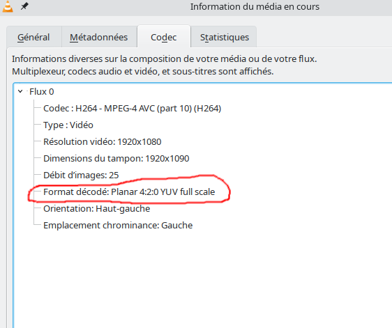

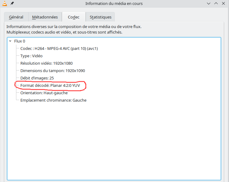

J’ai utilisé avidemux sur le fichier produit par ffmpeg.
Le fichier est lu de manière verdatre sur certains appareils, ça pourrait provenir du format couleur « planar 4.2.0 YUV full scale » :
Sur la vidéo après recompression par avidemux le format couleur change et devient du « planar 4.2.0 YUV » tout court, ça permet ensuite à mon smartphone de lire la vidéo sans cet aspect verdatre :
Pour la resynchronisation audio/vidéo avec handbrake je vais indiquer cette possiblité dans la doc de Cryptimage pour le problème des fichier TS issus de la TNT.

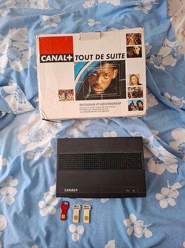

Bien reçu mon Syster et ses clefs Canal+ :blush:
Je n’ai pas encore de HACK-RF, mais y a-t-il une procédure pour vérifier partiellement son fonctionnement et celui des clefs sans?
Le Syster fait un peu cheap niveau plastique je trouve.

J’ai essayé de brancher mon Syster à un téléviseur. Évidemment, sans émission à décoder il ne fait rien, à part un bruit de ventilateur assez fort. Sa led verte s’allume aussi.
J’ai essayé d’appuyer sur la touche « MESS. », pour voir si il affiche une fenêtre en RVB, mais rien. J’ai aussi essayé d’appuyer sur la touche « ABC. », et rien non plus. J’espère ne pas avoir fait une grosse bêtise.
Je n’ai pas osé mettre mes clefs blanches à l’intérieur avec le décodeur sous tension.
J’ai remarqué que si j’appuie sur la touche « MESS. » ou « ABC. » quand le décodeur n’a pas de clef, la led en façade reste allumée. En revanche, si je mets la clef grise, l’appuie sur le bouton « MESS. » provoque le clignotement de la led à intervalle irrégulier. L’appui sur « ABC. » provoque l’extinction de la led.
En tout cas, avec le bruit qu’il fait, pas intérêt à l’avoir dans une chambre la nuit.

Normalement il n’y a pas de ventilateur à l’intérieur du décodeur syster, peut-être qu’il a été ajouté par l’ancien propriétaire, mais ce serait étonnant.
Mais je vois que tu as pu finalement le faire fonctionner, d’après les réponses sur l’autre sujet.
Bonjour, merci pour ta réponse :slight_smile:
Il n’a pas à priori pas été ouvert, son étiquette est intacte.
Peut-être que certaines séries avaient un ventilateur, comme les boitiers TV des Freebox V5?
Pour qu’il affiche son OSD, il faut qu’il y ait un vrai signal vidéo qui transite par lui, la neige ne suffit pas. Ce signale vidéo sert de synchro pour le RVB.
