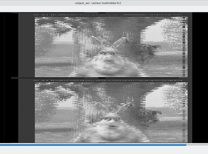

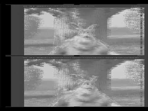

  • ne pas utiliser VLC, mais plutôt ffmpeg, il permet de convertir le fichier brut en fichier vidéo lisible par n’importe quel lecteur, en tapant cette commande :
ffmpeg -f rawvideo -pixel_format gray -video_size 896x625 -i bbb_sunflower.bin -vcodec h264 output.avi
le résultat sera mis dans le fichier output.avi, on peut le télécharger ici :
Vidéo visible aussi ici, mais la compression youtube est telle qu’elle dégrade beaucoup l’image :
On voit bien les lignes 310 et 622 et la chroma PAL sous forme de motifs monochromes (cliquez sur l’image pour voir en plus grand) :

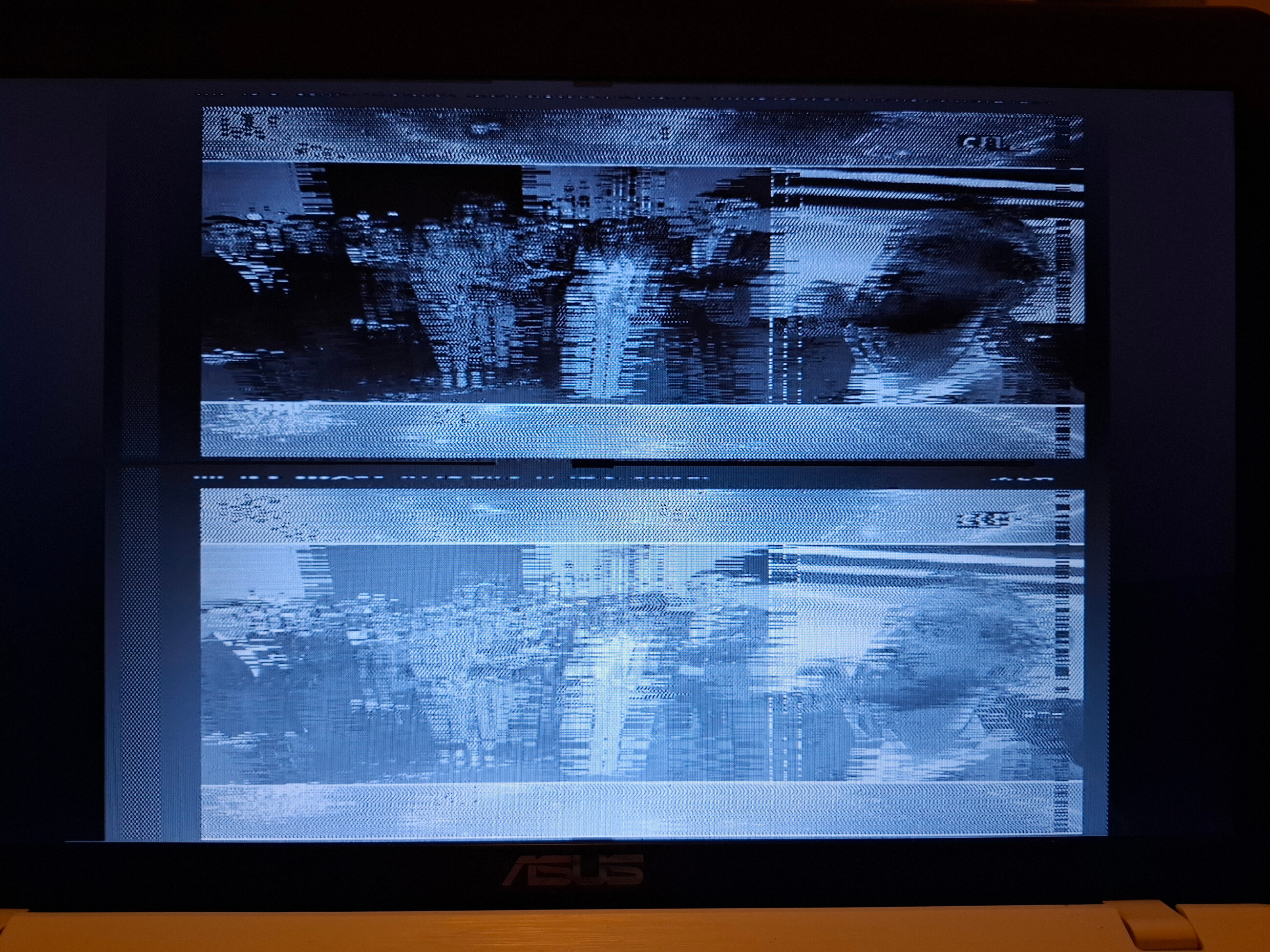

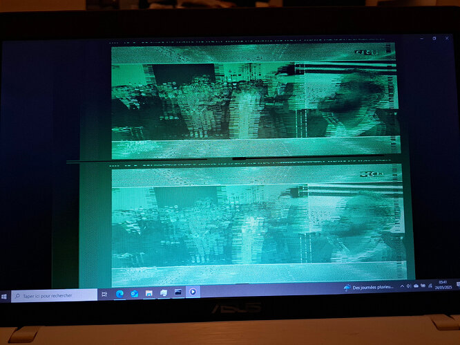

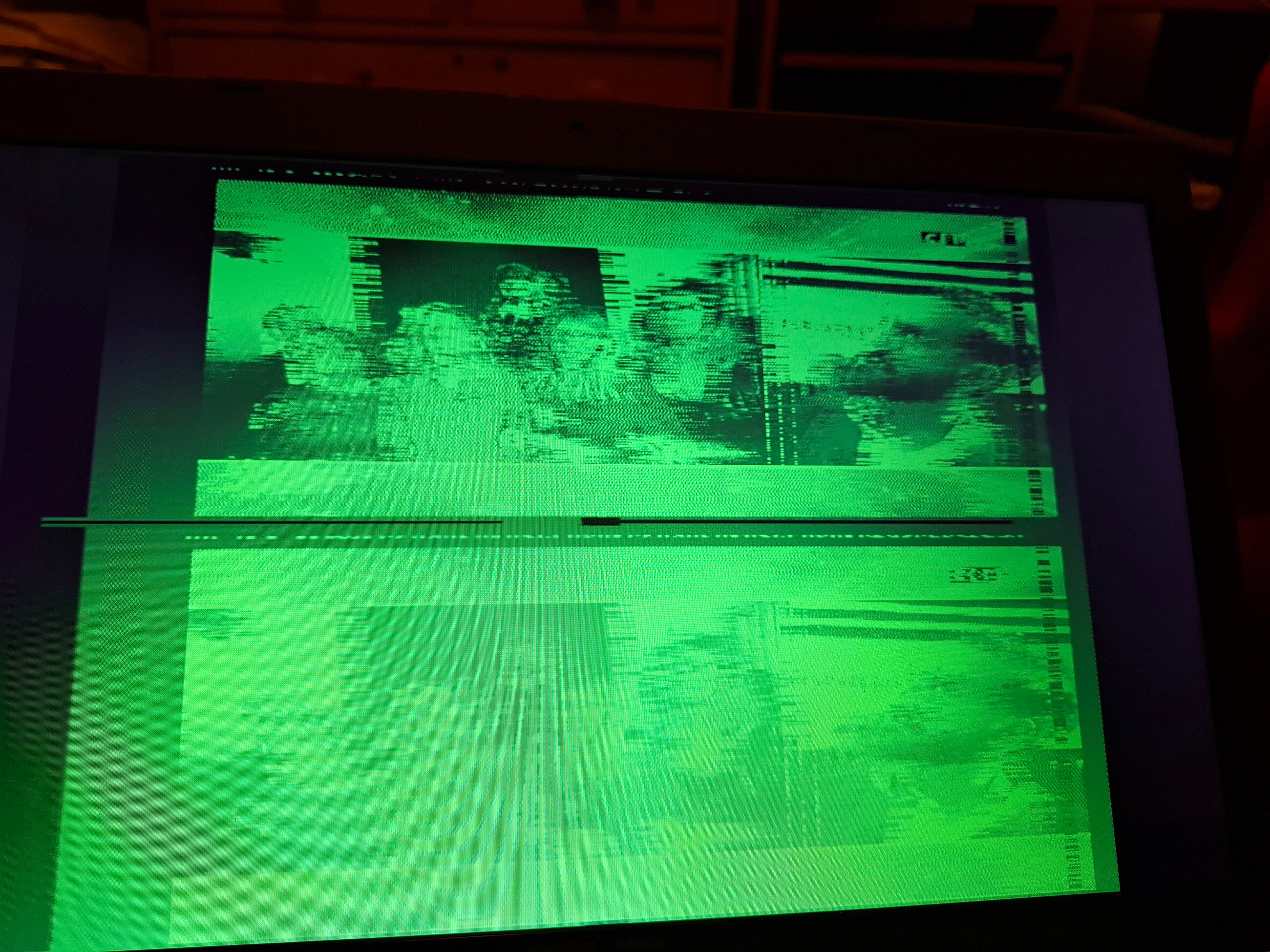

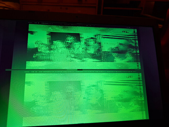

Alors avec ffmpeg le framerate est bon, mais peu importe que ce soit ta vidéo ou la mienne lue en entrée, le fichier généré est lu en vert. Et ce que ce soit sur VLC ou le lecteur multimédia de Windows 10. Sur ce dernierc’est même pire, car il y a comme des « flashs » de passage en noir et blanc en permanence.
Le résultat sur VLC
Le résultat sur le lecteur multimédia par défaut de Windows 10 :

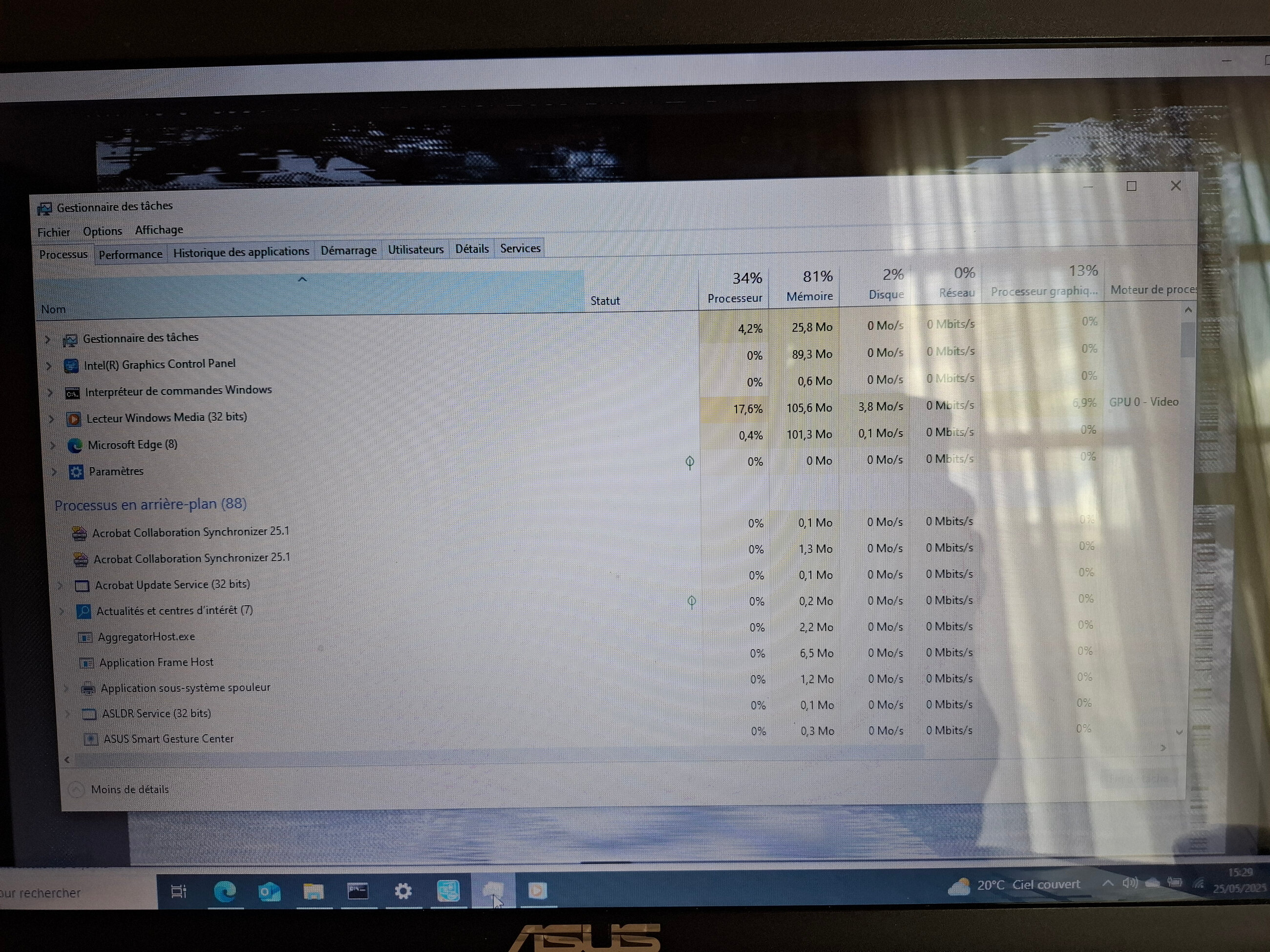

En revanche, sur Windows Media Player c’est bien du noir et blanc, mais très moche avec des espèces de parasites, comme du PAL lu en SECAM ou inversement, je ne sais plus ce qui donnait un résultat comme ça sur mon magnétoscope.
Par contre, cela fait parfois planter Windows media player qui refuse de s’ouvrir après si on ne l’arrête pas dans le gestionnaire de taches

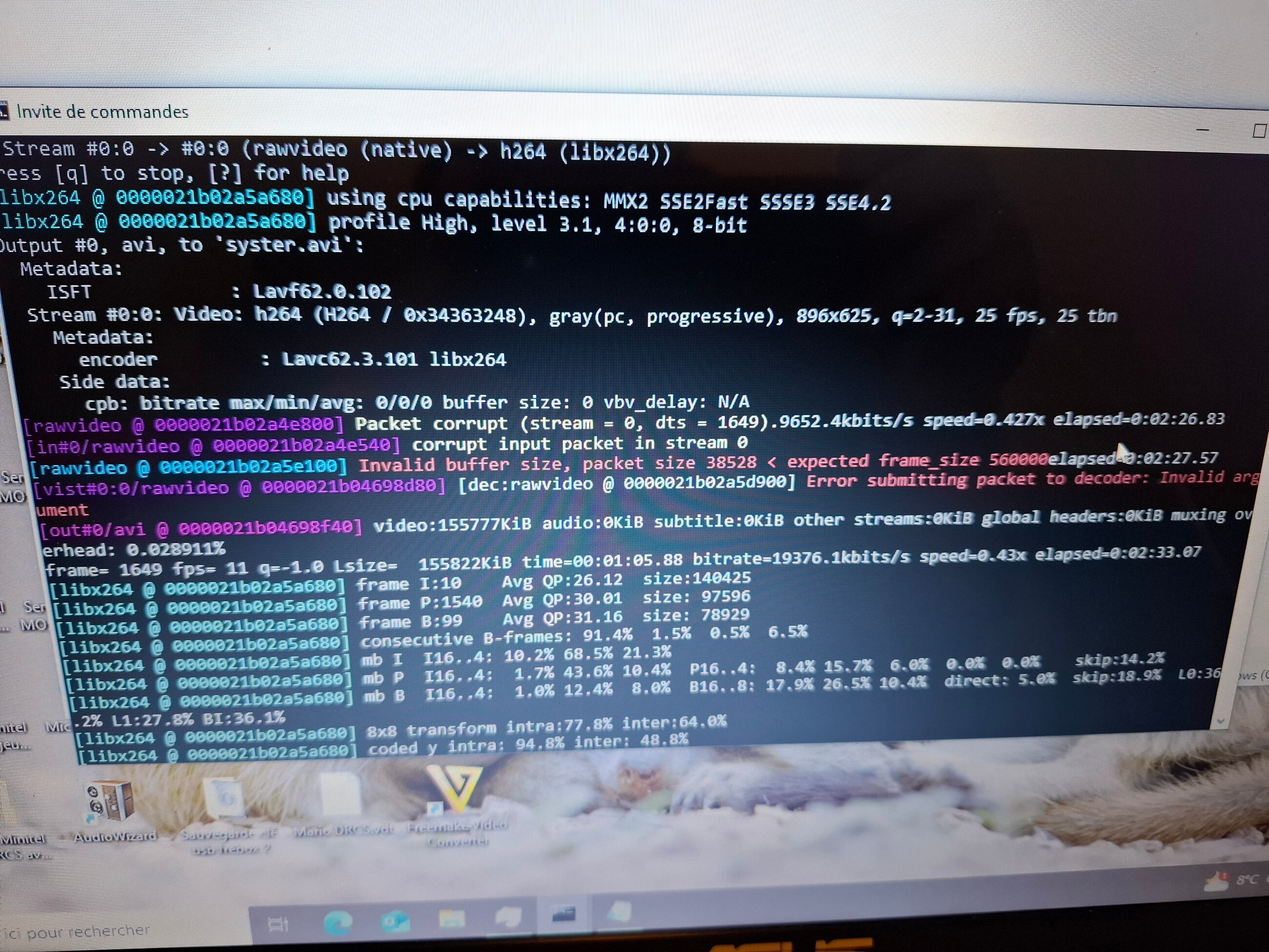

Edit : Dans toutes les conversions que j’ai faite, il y a cette erreur. Bizarre…:thinking:

HackTV génère du PAL en monochrome, donc il est normal de voir des motifs géométriques dans l’image (des hachures à angles variables), ça représente la chroma PAL non décodée, c’est ce qui permet au module chroma du téléviseur PAL de retrouver ensuite la couleur.
Sur les téléviseurs noir et blanc il y a un module qui permet de supprimer la chroma, pour que le spectateur ne voit plus ces motifs géométriques.
Si tu utilises la même ligne de commande pour générer le fichier final alors la lecture avec la dernière version de VLC est censée donner du noir et blanc, du moins sur un PC avec Linux :
Mais j’ai aussi du vert quand je lis la vidéo avec un smartphone Android avec VLC.
ça peut venir de l’accélération matérielle h264 par la carte graphique qui pose problème si le pilote de la carte graphique n’aime pas la résolution 896x625, notamment la version Android, les boitiers multimédias utilisent parfois Android et une puce SoC proche de celle des smartphones (du ARM).
Pour vérifier cette hypothèse tu peux essayer de mettre une résolution de 640x480 au lieu de 896x625 pour l’option video_size de ffmepg, ou redimensionner la vidéo avec handbrake ou avidemux.

Et pour l’erreur générée par FFMPEG ?

Pour le souci de vidéo en vert, je propose cette solution, qui consiste à rajouter des options de redimensionnement à ffmpeg, ici en 640x480 :
ffmpeg -f rawvideo -pixel_format gray -video_size 896x625 -i bbb_sunflower.bin -vcodec h264 -s 640x480 output_640x480.avi
vidéo téléchargeable ici :
et une version en 1080p :
ffmpeg -f rawvideo -pixel_format gray -video_size 896x625 -i bbb_sunflower.bin -vcodec h264 -s 1920x1080 output_1920x1080.avi
Mais je pense que ça restera en vert sur certains appareils comme les smartphones, il faudra probablement modifier quelque chose au niveau des options du codec de compression h264 dans la ligne de commande ffmpeg, ou recompresser avec handbrake, en choisissant un profil de compression compatible avec la plupart des appareils multimédias.

Du côté HACK-TV, j’ai testé tes deux fichiers, et j’ai moi même fait des conversations en suivant tes paramètres. Ça rend toujours vert sur VLC et sur le lecteur multimédia Windows 10. Par contre, aucun problème sur ce bon vieux Windows media player.
Les trois applications utilisent bien l’accélération matériel, et le pilote de la carte NVIDIA Geforce 920M est à jour. La seule différence, c’est que Windows Media Player est en 32 bits
