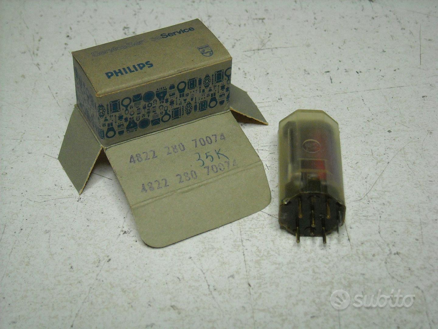

Ce matin en reinspectant le TV, il s’avère que deux relais octogonaux sont en panne franche, et un troisième limite avec un ressort de rappel lache. Ca met le foutoir pour avancer !
J’ai recherché le type sans succés :
Tout renseignements bienvenus

C’est un des points faibles des châssis multistandard noir-blanc et couleurs de Philips à cette époque.
On en remplaçait régulièrement en dépannage sur les modèles couleurs et noir-blanc, il suffisait de tapoter dessus et si le son ou l’image sur les noir-blanc ou la couleur sur le KM1 partait ou se modifiait on savait qu’il fallait remplacer le relais en question.
Je n’ai jamais recherché d’équivalent, mais je pense que l’on pourrait les remplacer par un autre modèle en adaptant le brochage, il s’agit de deux contact inverseurs, par ailleurs les bobines sont montées en série.
J’en aurai éventuellement de récupération sur des anciens châssis mais naturellement ils ont le même âges et la même usure.
Ces relais portent le code Philips 4822 280 70074.
Un sur eBay ici :
Cependant il paraît avoir été déjà soudé donc un modèle certainement défectueux remplacé.
Un autre ici en Italie :
Naturellement j’en possède encore quelques-uns neuf d’époque que je conserve, j’ai également des téléviseurs Philips noir-blanc et couleurs à remettre en état.
Un relais d’aspect identique est sur la platine support du socle tube image, sous un blindage métallique, pour la commutation de la teinte du blanc entre noir-blanc et couleur.
Cependant il porte un code différent car la bobine a des caractéristiques différentes.
Les relais actuels étant nettement plus petits, on doit pouvoir facilement farcir le vieux avec un neuf.

Oui, très bonne idée, mais ont ils des tensions compatibles avec ces vieilleries !?
Quelle tension pour les bobines ?
Peu importe, les bobines sont en série et alimentées par la HT, il faut donc trouver la tension idéale pour les monter en série avec une résistance additionnelle la plus faible possible.
Donc mesurer les résistances des bobines des anciens pour en déduire ce qui sera le plus judicieux.
Voici le schéma des différentes chaînes de relais :
Avec un seul relais il faut 18 kΩ en série, avec trois relais il faut 8,2 kΩ en série, avec quatre relais il faut 3,3 kΩ en série.
on en deduit que la bobine fait 4900 ohms
avec la valeur de la HT on pourra en deduire le courant
C’est 280 V pour le + 2, voir le premier schéma posté et tête de sujet.
cela fait
courant bobine 12.2mA
tension bobine 60V
cela a l’air de se trouver

Je confirme la résistance du bobinage est de 5200ohms
Sinon, j’ai pas mal de relais de type D5 avec une resistance de bobinage de 1600ohms
