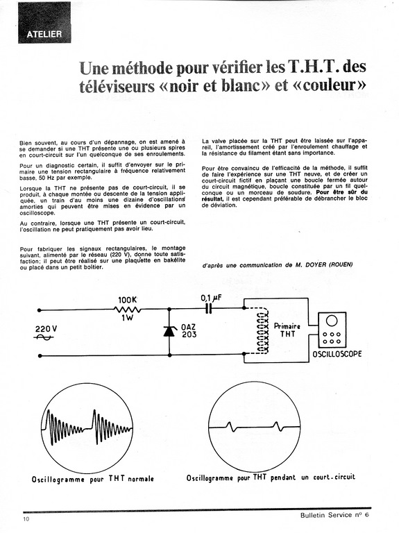

Sinon, il serait bien d’effectuer un contrôle du transfo THT (avec un testeur OREGA par exemple) avant d’aller plus loin dans les investigations…
Je dois recevoir d’ici la fin de semaine un testeur OREGA.
