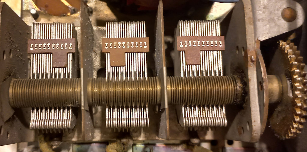

Pardonnez moi d’avance pour cette question de néophyte:
Ce sont bien les lames mobiles d’un CV qui sont toujours à la masse?
Je retape en ce moment un Clarville « favori » et après l’avoir remis en route à la manière habituelle, j’ai un grand silence dans tous les modes radio. Il fonctionne parfaitement en PU.
C’est la première fois que je suis confronté à ce phénomène.
Un silence assourdissant comme disait mon pote oximoron.
J’ai eu beau le gratouiller partout rien jusqu’à la 6AV6.
Ce tantôt je me suis orienté vers le cv et l’une des cages est à la masse.
Je vais fouiner encore un peu mais je voulais savoir si je suis sur la bonne voie.
Merci

Et comment fait-on, en pratique, lorsque presque toutes les lames mobiles touchent les lames fixes (déformation) pour remettre tout ça en ordre ?
bb
Dans ce cas, je pense qu’il s’agit d’un problème mécanique de guidage des lames mobiles. Voir le réglage du positionnement et le jeu dans l’articulation de ces lames.
avec patience
on demonte ( gare aux billes et il en manque peut etre)
Ce serait trop facile…
Les lames mobiles de la cage de gauche ont été déformées lors d’un transport, d’où un court circuit. Les deux autres cages sont OK.
Comme on le voit, l’espacement entre les lames est riquiqui et j’ai bien peur de ruiner définitivement la totalité du CV si je le démonte.
bb
pas besoin de demonter
le C/C est la
un brucelle pour remettre la lame droite est c’est bon
C’est parce qu’on ne voit pas le côté chassis, toutes les lames sont en courjus. J’ai fait l’erreur de trimballer l’appareil sans précaution alors que le CV était ouvert, et toutes les lames mobiles de la cage de gauche étaient faussées. C’est dommage parce que c’est un joli CV avec commande à rattrapage de jeu.
C’est un peu trop précis pour mes grosses pattes et mes vieux yeux !
bb
on peut voir l’autre cote ?
Impossible, Il est fixé sur le châssis. et les vis ne sont pas accessibles sans démonter tout.

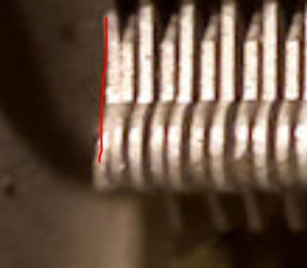

Comme on peut le voir sur la photo, l’espace entre les lames est TRES faible et c’est au delà de mes possibilités.
