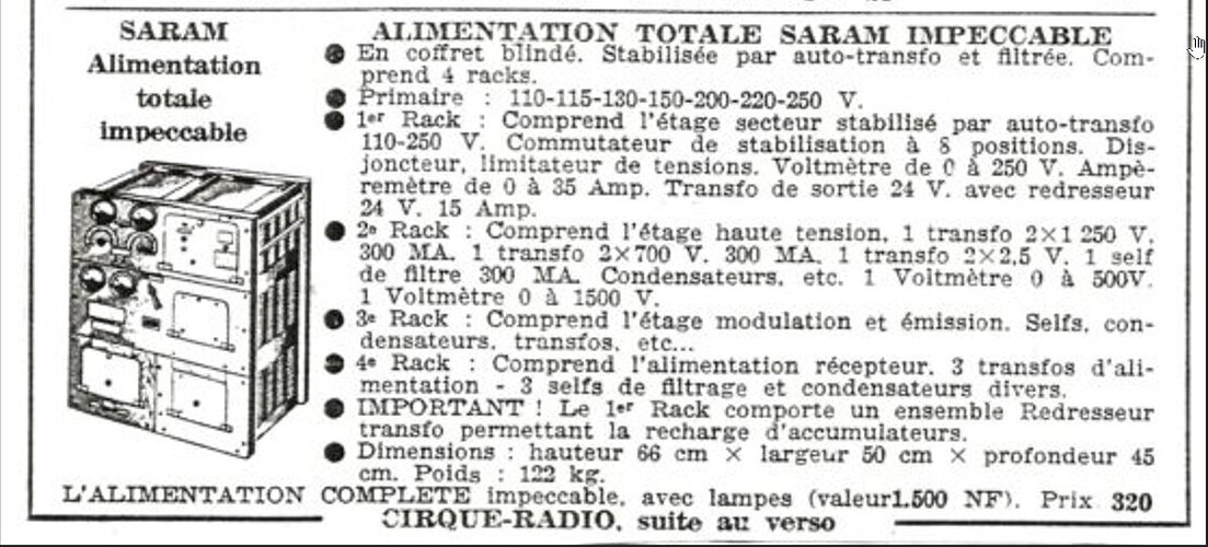

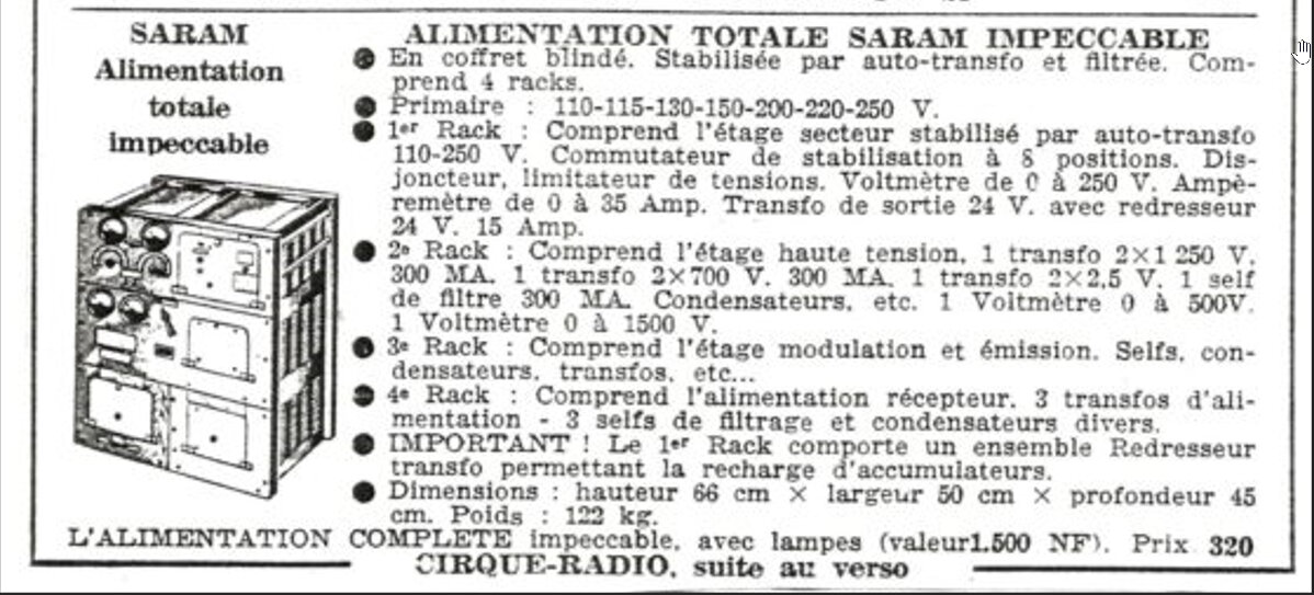

oui, elle est toujours disponible cette alim et pèse 122 kg, mais elle peut se scinder en trois tiroirs plus le châssis, ce qui rend la chose plus maniable.
Bonsoir, elle est très bien cette alim, et doit pas être courante aujourd’hui… mais il faut pouvoir la loger et dans mon cas c’est cuit… plus du tout de place… et pas non plus de saram complet, il faudrai qu’un propriétaire de SARAM 3.10 reconstitue la station…
Il ne faisait pas bon être radio dans ces temps là, il y avait intérêt à être costaud :rofl:
Surtout dans les forces aéroportées :grinning: ! je plains, celui, qui devait sauter, avec l’alim et les batteries ! :grimacing:

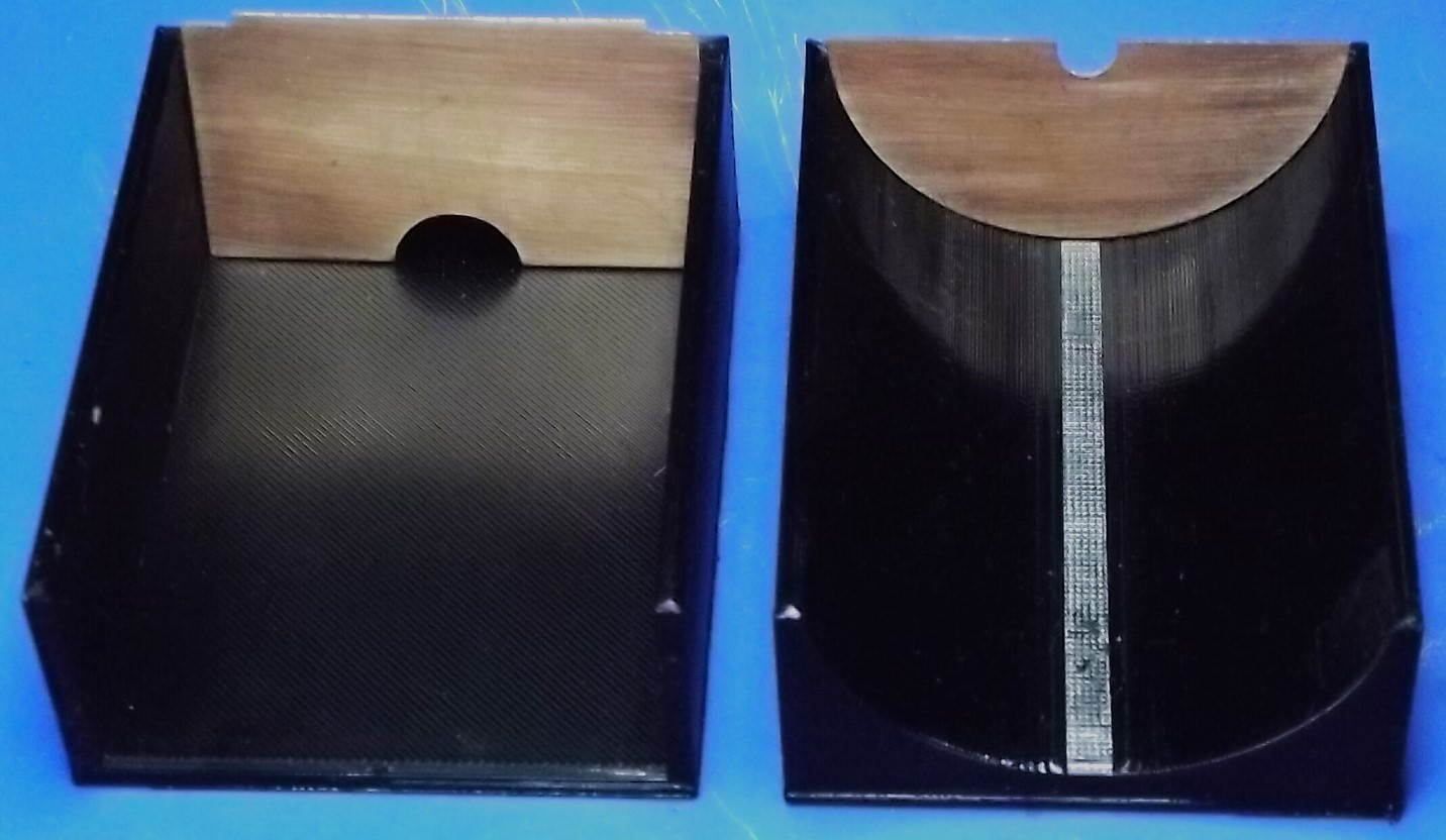

Histoire de terminer ce chapitre sur les CV artisanaux, voici les gabarits de montage qui serviront pour une éventuelle prochaine fois.
La 3D s’est fait un grand plaisir de faire les pièces nécessaires pour aligner parfaitement les lames entre les cales d’épaisseur.
En cas de besoin, le prochain CV sera vite construit!
