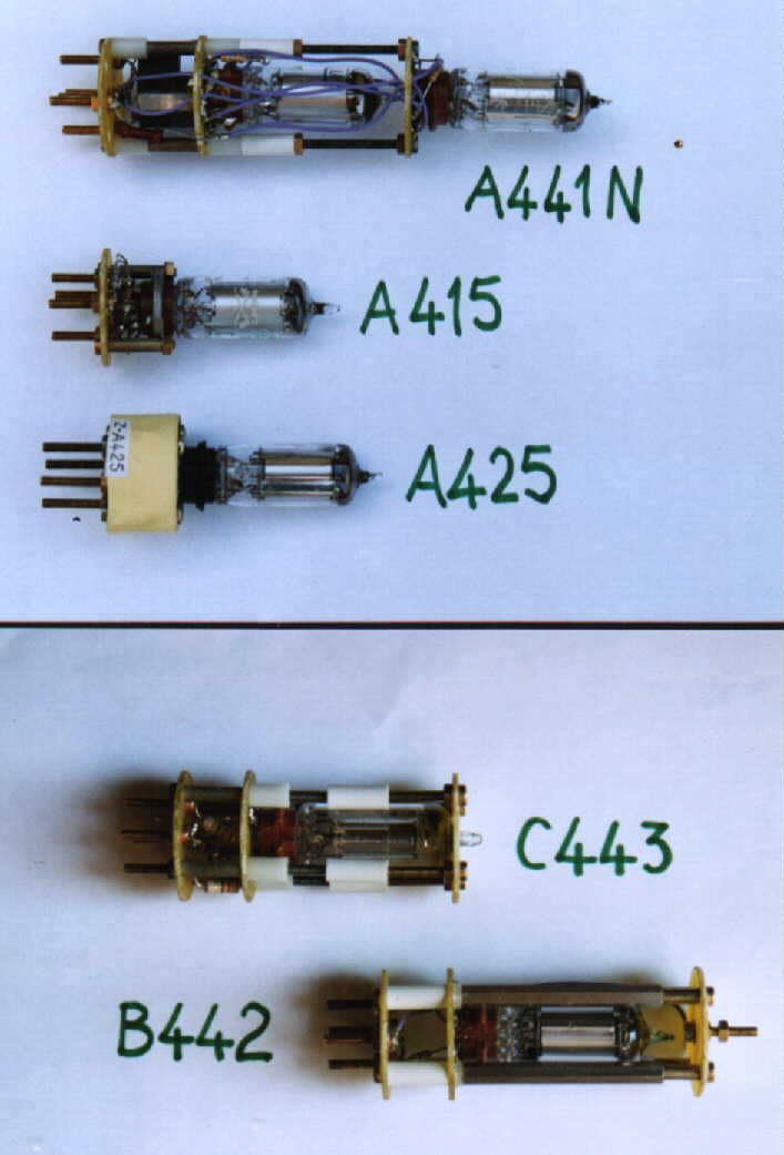

quelles lampes de télé ou miniatures peut on utiliser pour remplacer une C443 mis à part la PL95.

on peut remplacer une C443 par une 3Q4

voici un kit de remplacement …

comme chacun sait -ou ne sait pas- le Philips 930C est équipé en BF finale d’une B543.
c’est super le tous courants chez Philips: chaine de polar démente, résistances chutrices astucieuses et pentode de sortie chauffée sous 5 volts (dommage)
le problème est le suivant: dans le cas (hautement probable) de la mort du dit bestiau, que fait-on ? qui a 1000000 B543 en stock?
j’ai moi-même dans un lointain passé expérimenté des ersatz:

voici quelques ersatz de lampes batteries
PG [pierre genet]

Les postes batterie ne sont pas nombreux et gardés jalousement, ce n’est pas une critique, mais c 'est ainsi.
Merci pour ces essais, mais il manque les deux premiers, fausse manip informatique ?
Il faut garder les vieilles lampes hs, il me semble avoir vu qelque part des montages à semi-conducteurs à intégrer dans les culots, très pratiques pour les lampes dont le filament rougit à peine.

Très intéressant,ces essais .
Le n° 7 est difficile à comprendre. [Michel Block]
