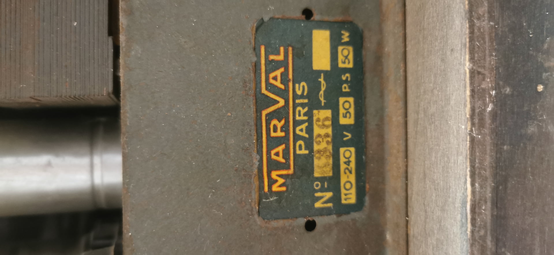

Bonjour à tous ! Je viens d’acquérir ce poste radio. Avec mes quelques connaissances je l’identifie comme datant des années 40 (peut-être fin de la décennie) mais je m’en remet à vous pour me confirmer cela !
Merci d’avance pour l’aide :relieved:

Plutôt milieu des années 50.
La liste des tubes et une photo vue arrière du châssis permettraient de le dater avec précision.
À priori il n’est pas dans le GL.

le support des tubes est curieux ressemble plus a du rimlock que du miniature!
date fin des années 40, début des années 50.
Ne pas brancher sans une révision sérieuse…
Un peu sombte comme photo.
Il sembe que ce soit des lampes rimlock , donc cela date de la toute fin des années 40.
Effectivement le socle rimlock de ce modèle n’est pas très courant :
Avec le type des lampes on en serait plus sûr, mais attention à ne pas intervertir leur emplacement si vous les enlevez pour relever le type et ne pas les nettoyer avec un chiffon humide, cela efface le marquage toujours utiliser un chiffon sec.

Milieu des années 50 d’après l’ébénisterie et le cadran rectangulaire mais avec des tubes rimlock c’est un peu bizarre…
En me renseignant un peu. Sur la capture d’écran on voit que le poste radio pourrait dater de 1948 à 1956. Car l’utilisation de ce type de lampe est comprise entre 1948 et 1956.

Oui pour les tubes surtout sur cette période où les surplus d’après guerre étaient très importants.
Le deuxième critère étant l’ébénisterie répondant a des critères de mode.
Enfin le cadran qui évoluera de rond à carré puis rectangulaire.
Les stations inscrites sur le cadran sont importantes pour dater.

Je me suis mal exprimé. Entre 1945 et 1950 il arrivait de trouver des postes artisanaux construits avec des mélanges de tubes produits entre 1940 et 1949.
Dans le cas présent l’ébénisterie d’époque 1952-54 ne correspond pas à la date des tubes plutôt fin des années 40.
De plus la durée de commercialisation d’un modèle était de plusieurs années et non quelques mois comme actuellement.
