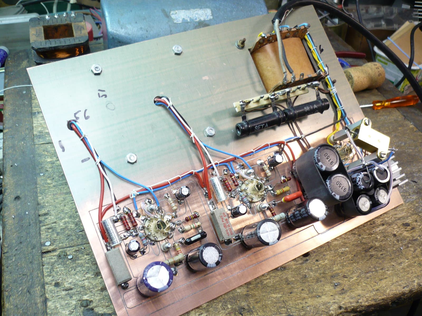

Début de 2024 par la réalisation de cet amplificateur stéréo à venir
Quelques photos de cette nouvelle réalisation à venir…
A suivre…Pour plus de détails…
Bonne soirée à tous.
:smiley_cat: Bernard_39
9 « J'aime »
Salut Bernard, bon l’année commence bien pour la saison :wink: Pourrais tu nous donner un peu plus d’explications qui se présente pas mal du tout :+1: Et qu’elle tubes employés ?
Christophe
Oui cela m’intéresse aussi! Tres bonne idee du circuit imprimé :+1:
Avec le Nelco de 1mm, il faut être précis sur l’axe Z…
Dommage qu’il ne restait plus que cette épaisseur! :wink:
Re…
Pour les tubes, j’étais parti pour des ECL82, et vu le stock d’ECL86 que j’ai, c’est elles qui sont de la partie, avec une EZ80 ou EZ81.
Et côté schéma, je ne pense que cela pose de gros soucis.( il faut que je le mette au propre ) on verra cela plus tard.
Peut-être un petit souci pour les transfos de sortie, les stocks sont au plus bas
A suivre

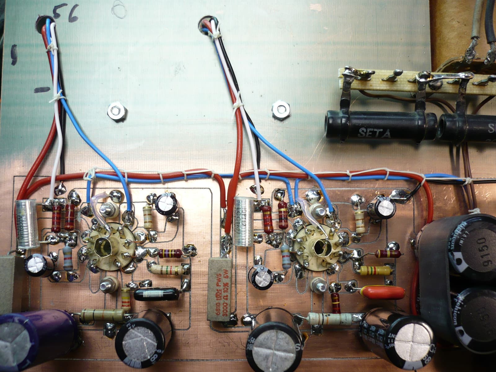

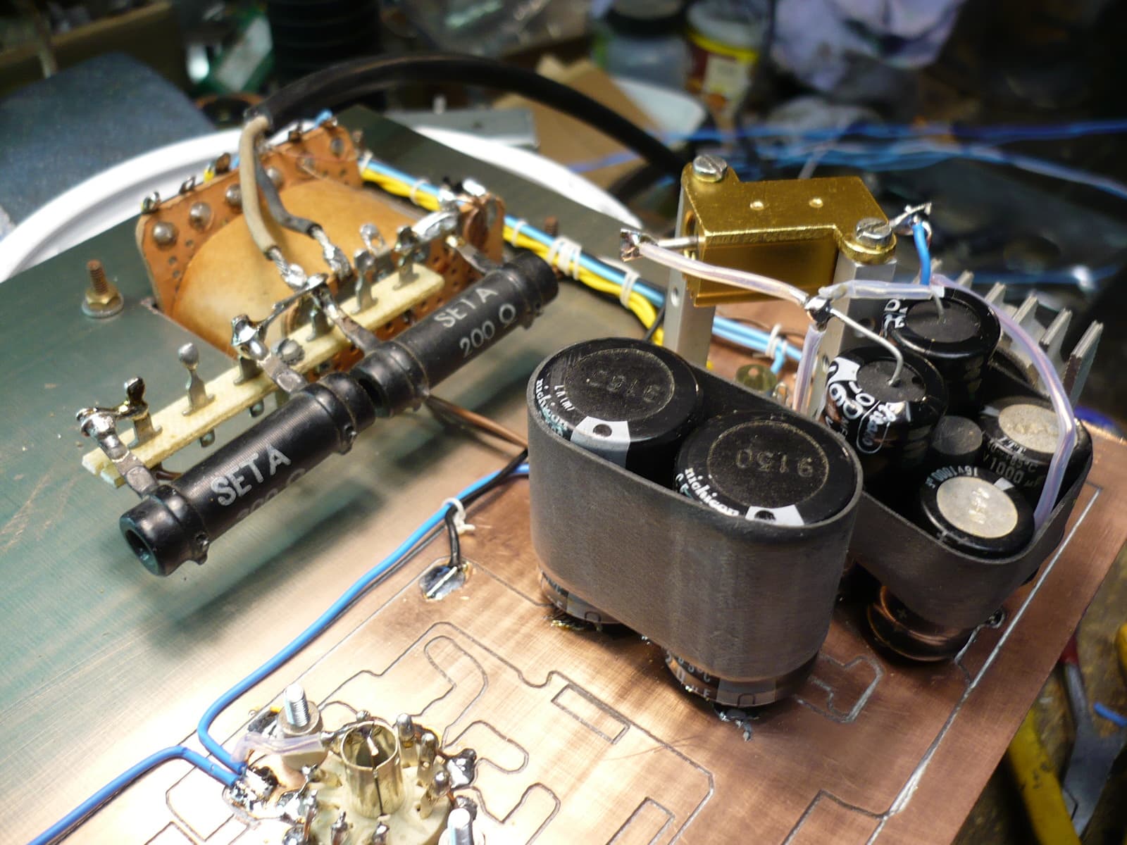

Bonsoir à tous,
Petite avancée des travaux en photos.
Mise en place du transformateur d’alimentation.
Câblage de l’alimentation HT.
Câblage de l’alimentation des filaments des lampes, pour les ECL86, tension continue filtrée.
Jusqu’à maintenant, que du matériel de récupération.
A suivre…Les petites gaines en PTFE me sont très utile, merci à l’ami qui se reconnaitra.

ne voyez pas en moi une critique mais juste cette question, pourquoi le sélecteur de tension du transfo est positionné vers l’intérieur de l’ampli?
bonne journé, et encore bonne année
Raymond
peut etre par ce que l’on ne se sert plus du selecteur a notre époque , :wink:
le 110V ayant ce jour disparu ?
quand il m’arrive de rebobiner des primaires , je fais des 240V uniquement , fini les prises intermédiaires , un seul fil, un seul diametre
bonjour Radiolo, mais si le fusible saute?
Raymond
tres bonne question
on va laisser @Bernard_39 repondre
Si le fusible saute, il y a une raison et il faut chercher la cause… en ouvrant l’ampli, donc … :wink:

Bonsoir à tous,
Pour répondre à Raymond, je ne vois aucune critique, au contraire, cela peut être que constructif, et pour répondre à la question.
La finition esthétique n’est pas encore définie, et terminée, et deux solutions sont envisageables.
Trouvé un capot pour ce TA (mais aussi sur les deux TRS) cela me permettrait de supprimer le répartiteur de tension, et de rajouter un porte fusible 5x20 à l’arrière du châssis de l’ampli, comme je l’avais fait sur celui-ci:
Ou bien cacher complétement les trois transfos par un capot en métal déployé.
Bonne soirée à tous., et merci aux personnes qui sont intervenues sur ce fil.
