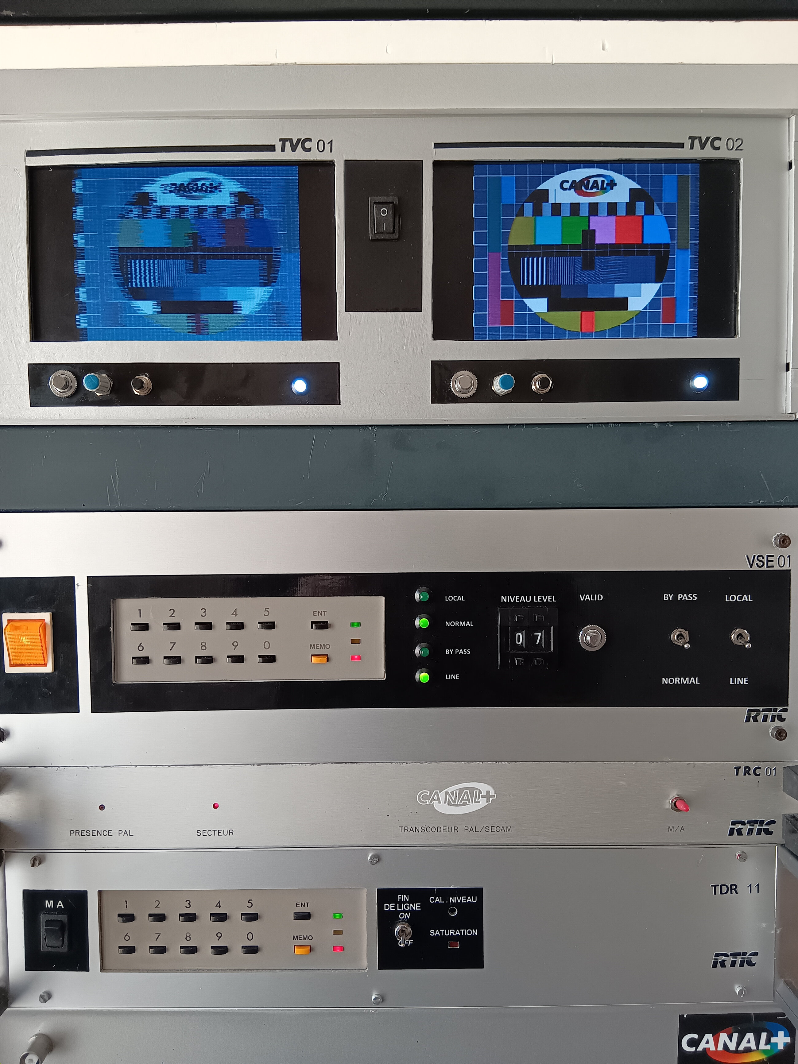

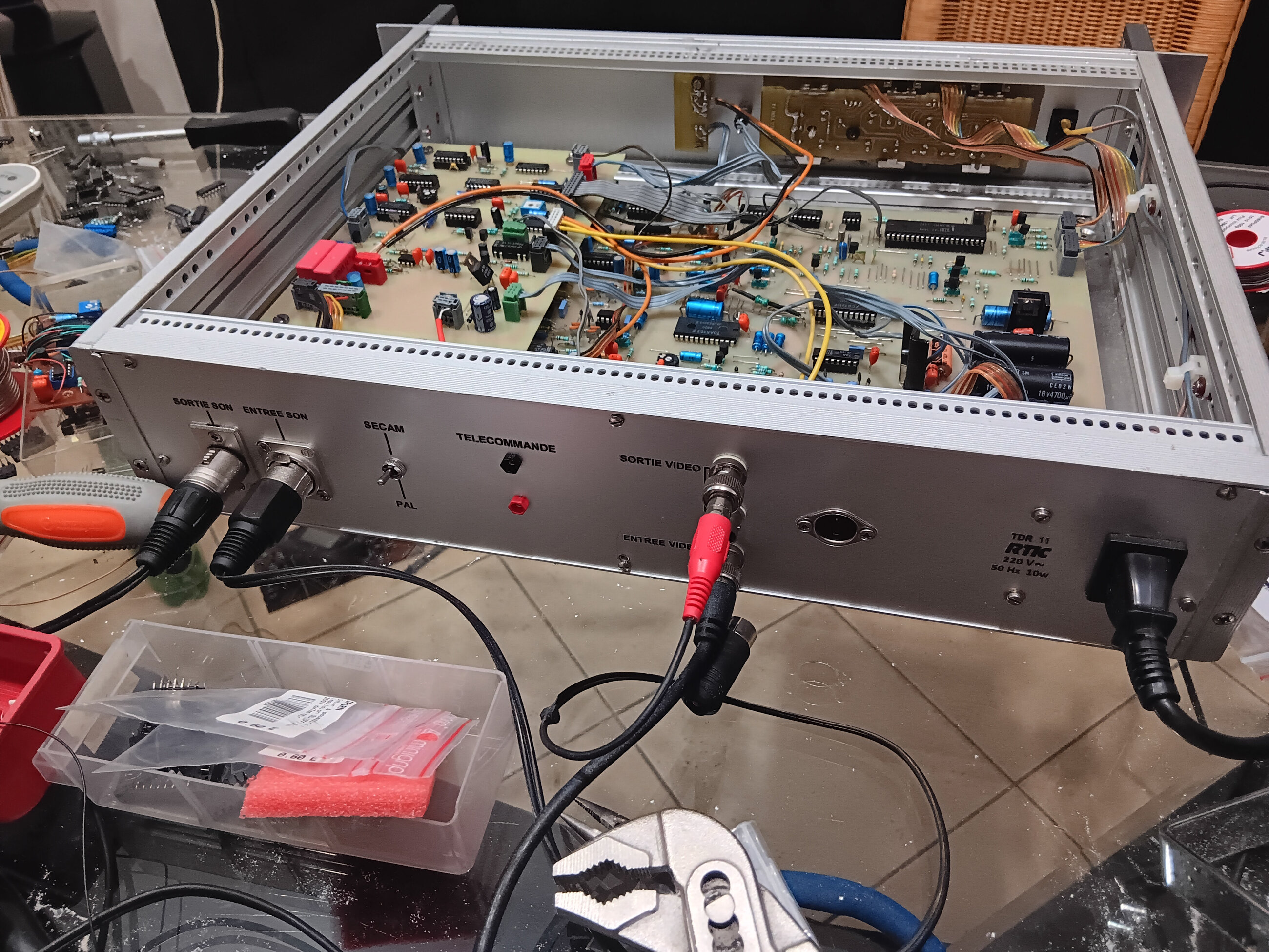

J’ai fait comme promis une vidéo avec son comportement comme s’il était en régie et en mode de transmission de chaîne en clair ! (j’ai volontairement fait le visuel du cryptage pour qu’il se voit sur la vidéo) Y a des variantes que je n’aurai pas besoin dans ma baie et que j’ai écarté mais le CAL.NIVEAU est par exemple est le réglage (balance) entre voie de D et G dans le réseau, la LED de ‹ ‹ SATURATION › › est également le repère pour l’ajustement du Son sur le réseau, le mode ‹ ‹ TELECOMANDE › › à l’arrière est pour la fonction STÉRÉO lors des émissions en clair, le mode ''FIN DE LIGNE" sur la face avant permet l’effacement visible des lignes de décodage pour les chaînes transmis en clair comme ça été le cas pour LA CINQ et TV6 en 86 et qui pour TV6 deviendra quelques mois plus tard M6 et qui sera définitivement transmis en clair sur tout les opérateurs comme nous le savons !
Je compte faire des salons vintages et je vais lui faire faire un capot en plexiglas pour que les gens puissent voir ce qu’était en ce temps là 80/90 la tech de cette époque.

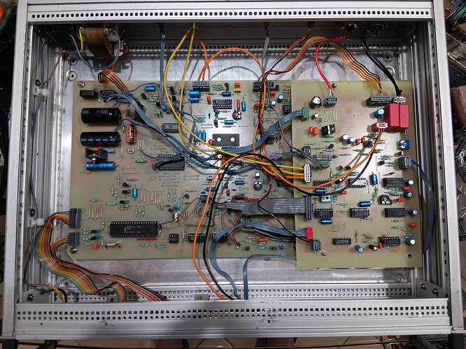

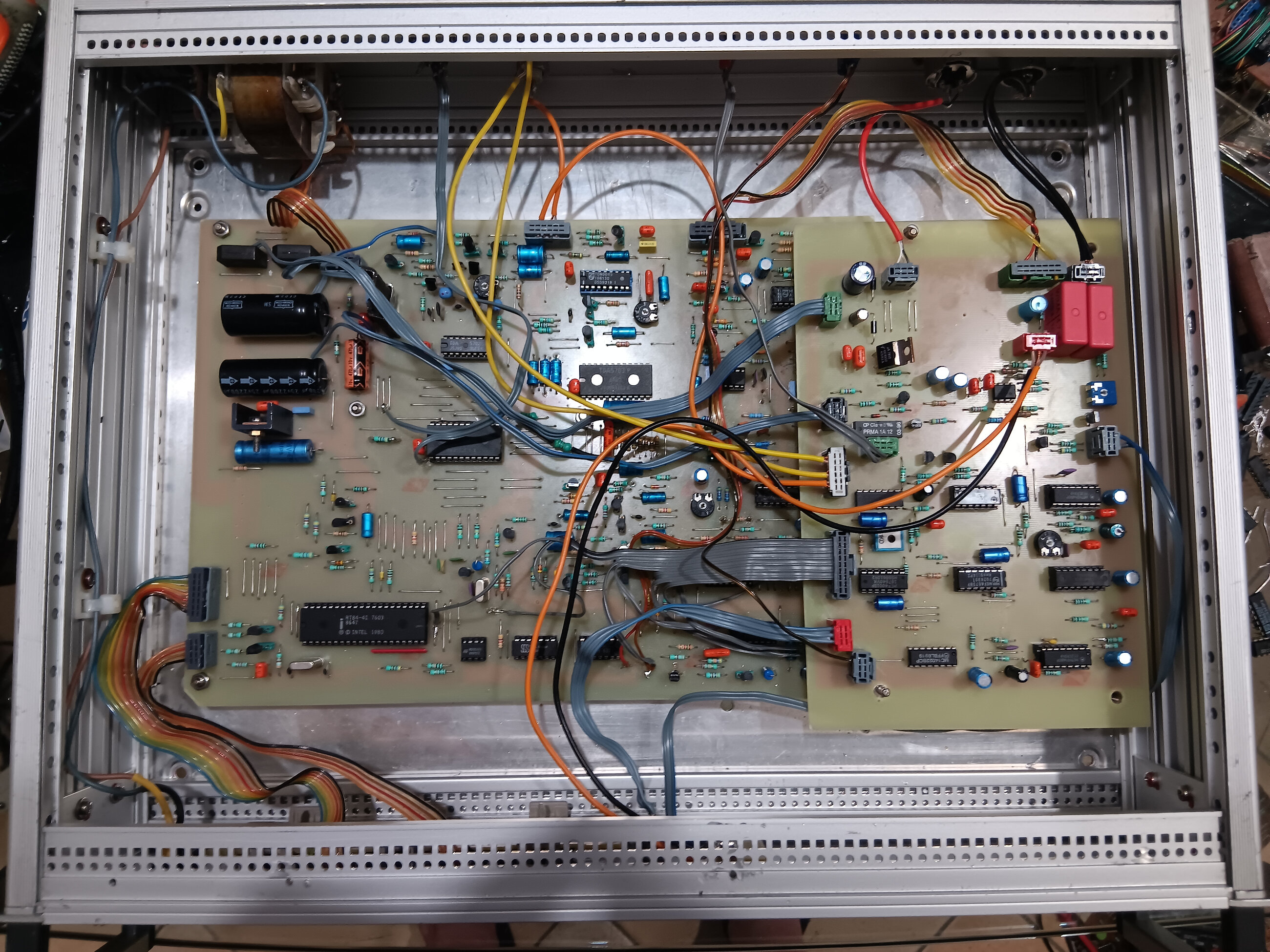

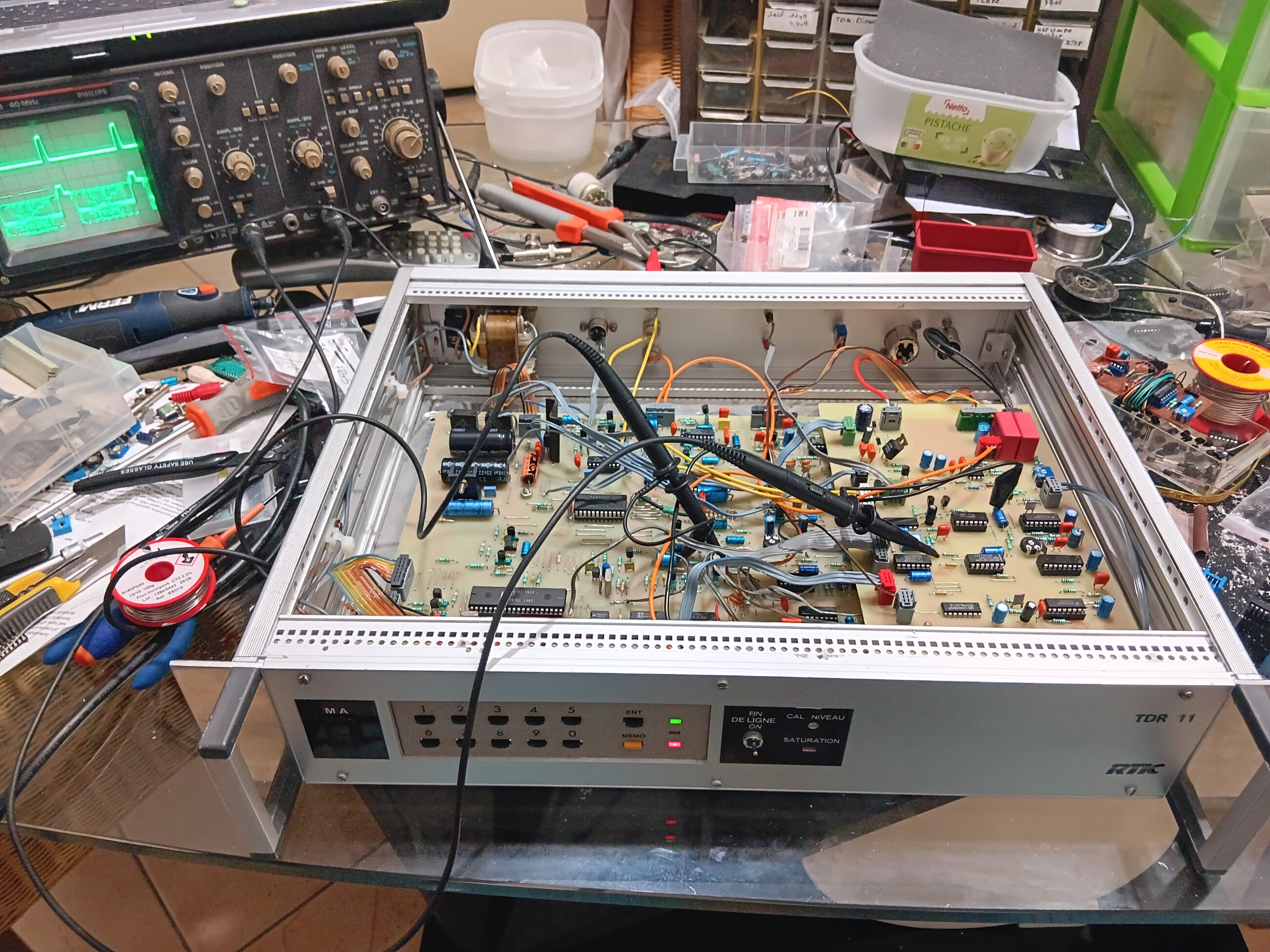

J’ai refait entièrement la carte fille avec une qualité du circuit aussi propre que le PCB carte mère! Y avait trop de modifs dessus et ça faisait vraiment dégueulasse ! Il ne me reste qu’à remettre le transfo BF et le TDR sera entièrement fini !
J’ai de quoi faire entièrement une carte mère identique à celle de mon codeur et qui est à la base un D12 Suisse, ce sera donc le prochain projet !

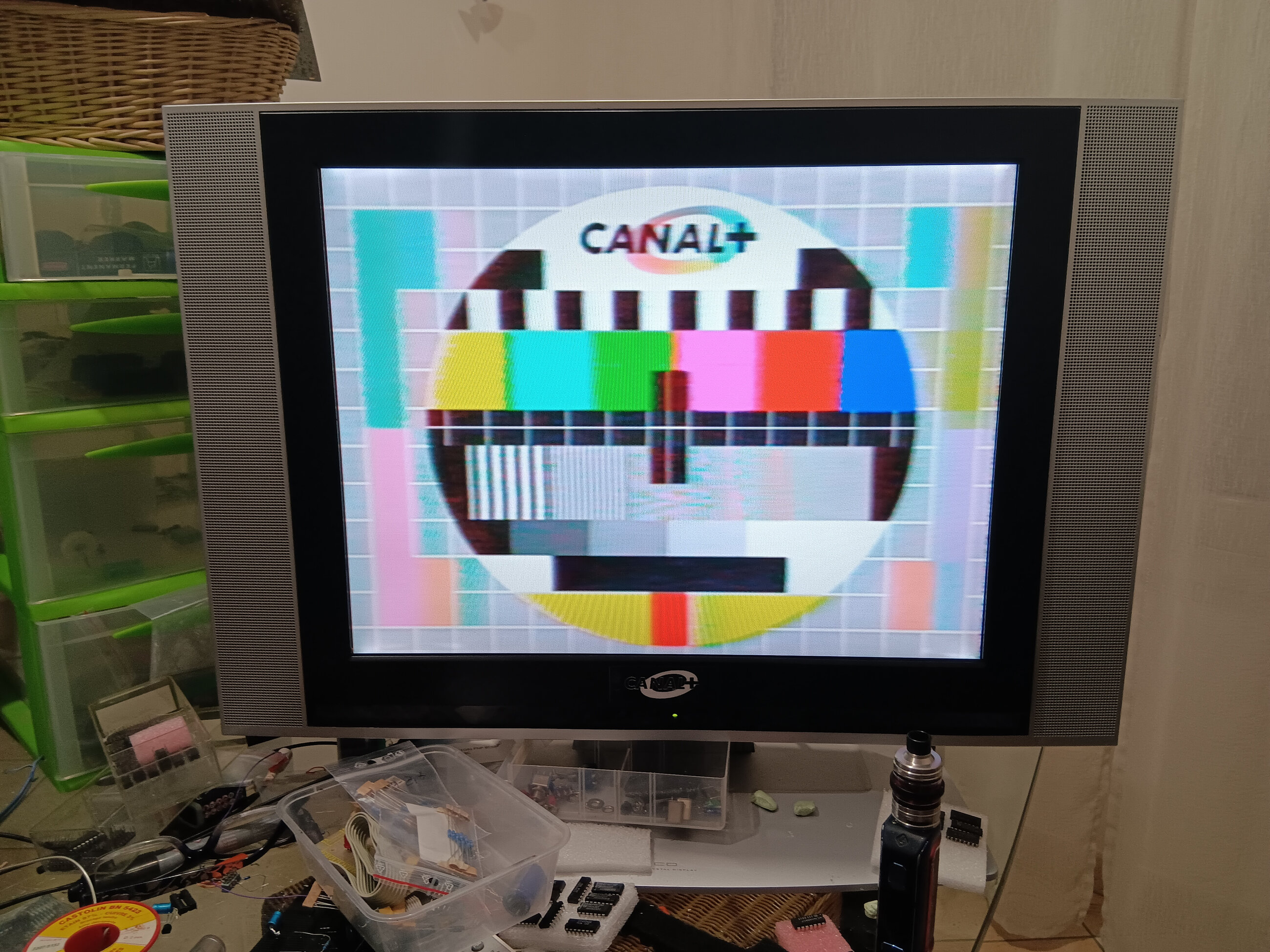

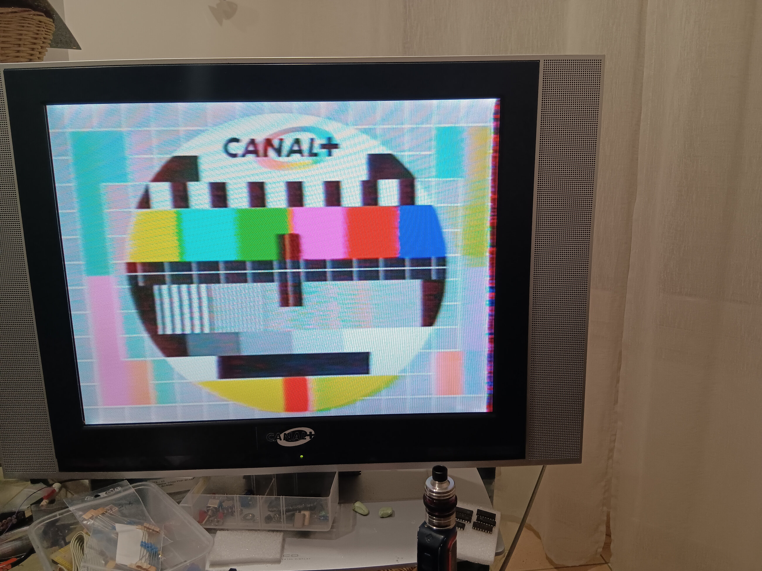

Le test est fait à partir d’une VHS en SECAM.
Effacement ligne mode OFF
Effacement ligne mode ON
Pour la vidéo j’ai fait un pont sur la carte fille au niveau du son pour la démonstration.

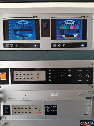

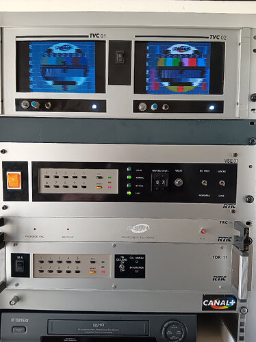

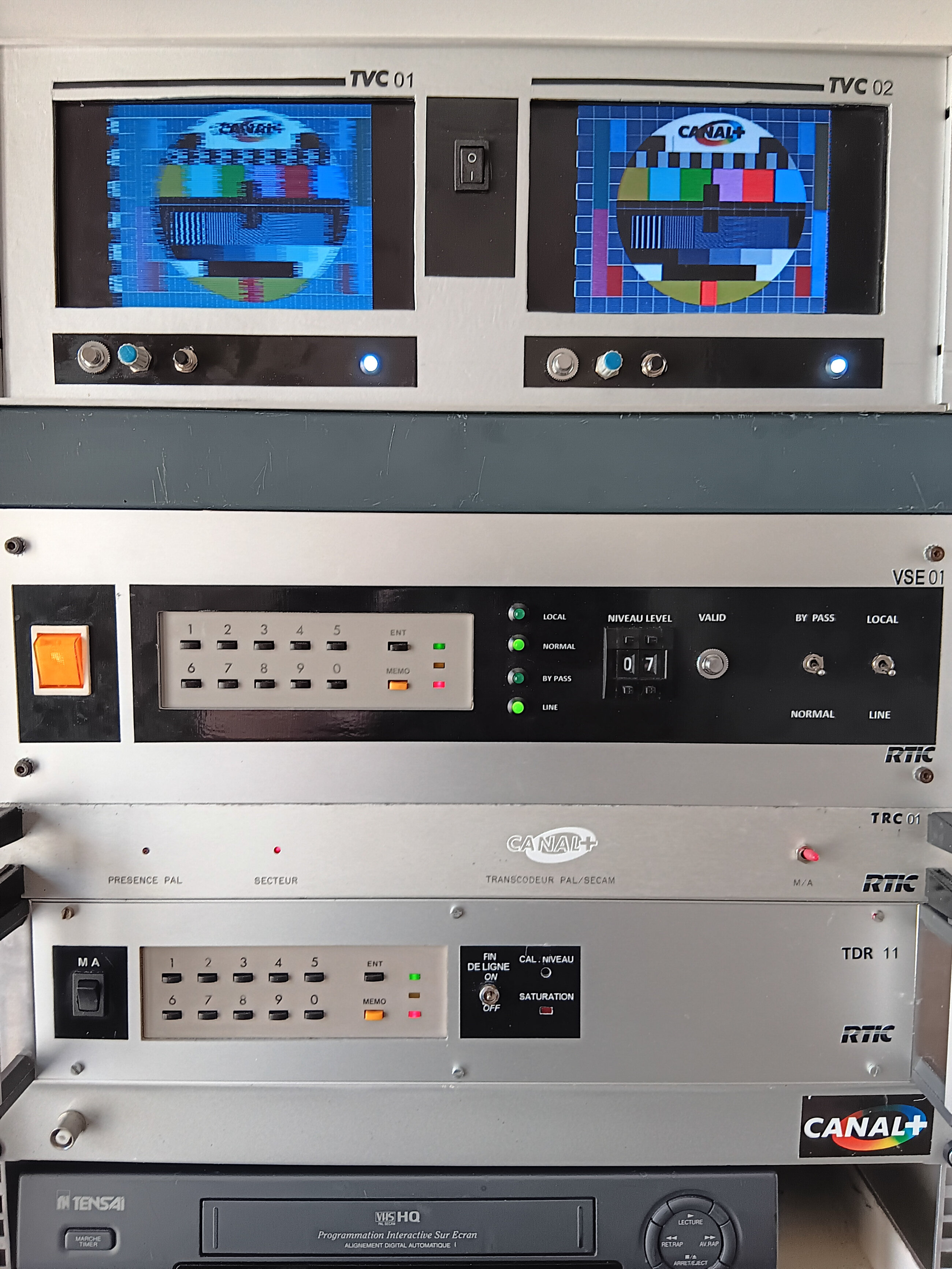

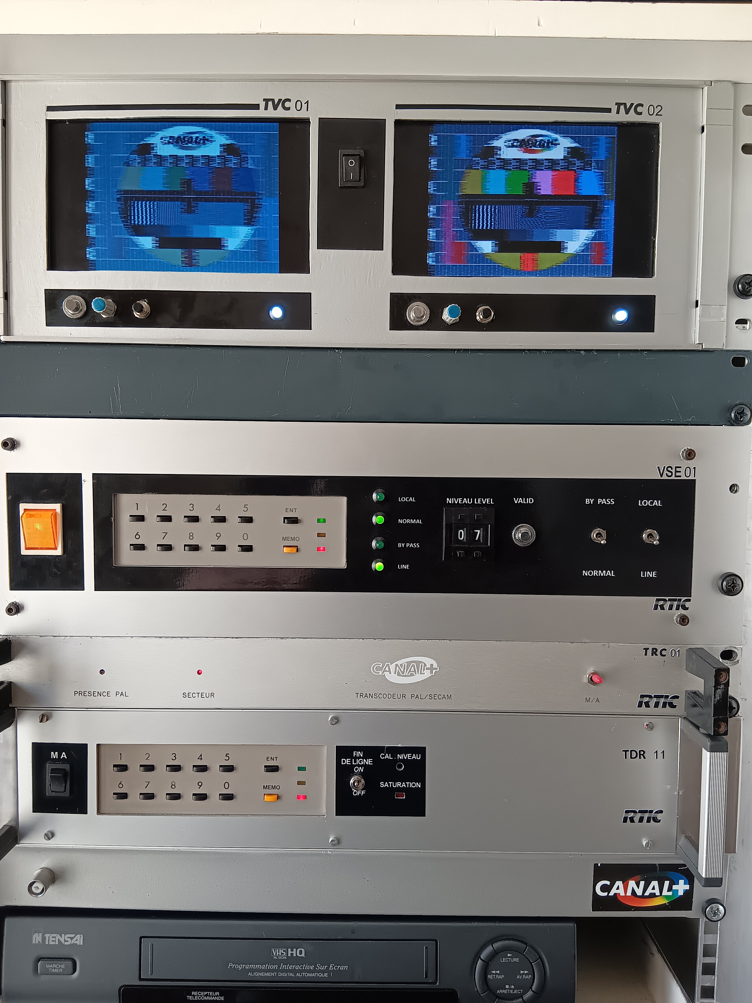

Première mise en route du TDR dans la baie avec et sans effacement des lignes (mode ON/OFF)
(à gauche écran codeur et à droite le TDR) qui contrôle la présence du codage/décodage.
Le mode « fin de ligne » ou effacement ligne fonctionne indépendamment du cryptage.

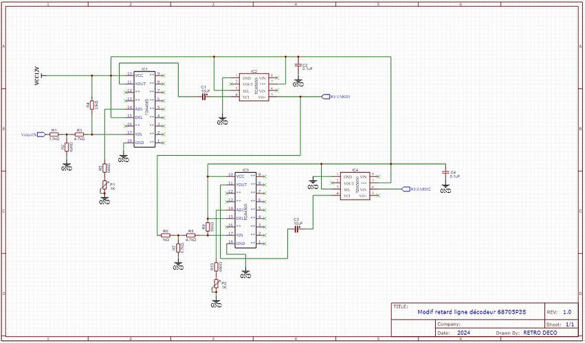

Intéressant ce montage, il devrait me permettre de dépanner l’un de mes décos 68705 qui avait été amputé de ses 4 lignes à retard, je n’ai jamais eu le fin mot de l’histoire.
Salut,
Et bien perso je serais très heureux de te voir faire cette réalisation en image !
