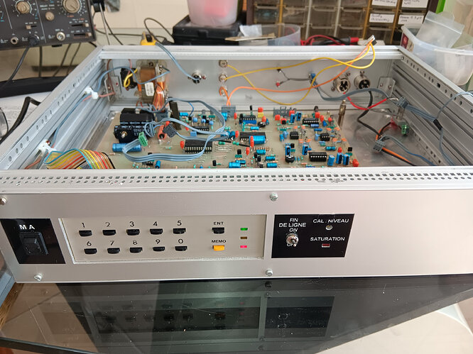

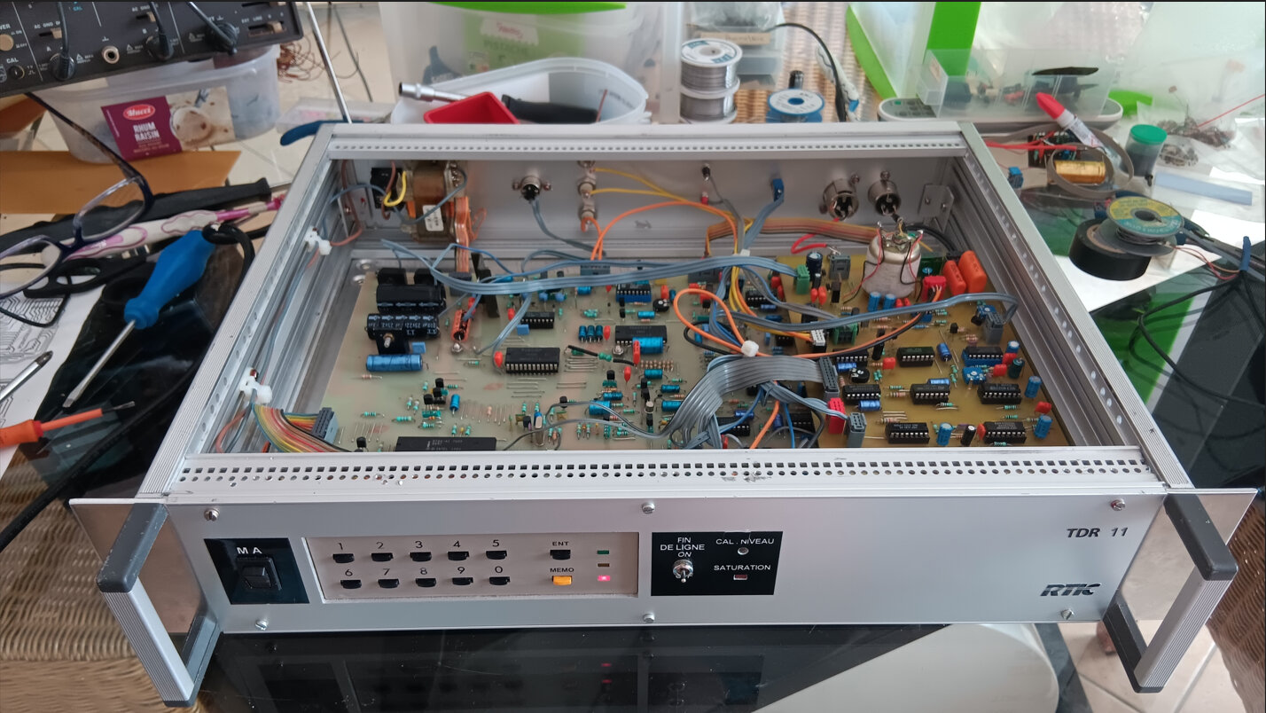

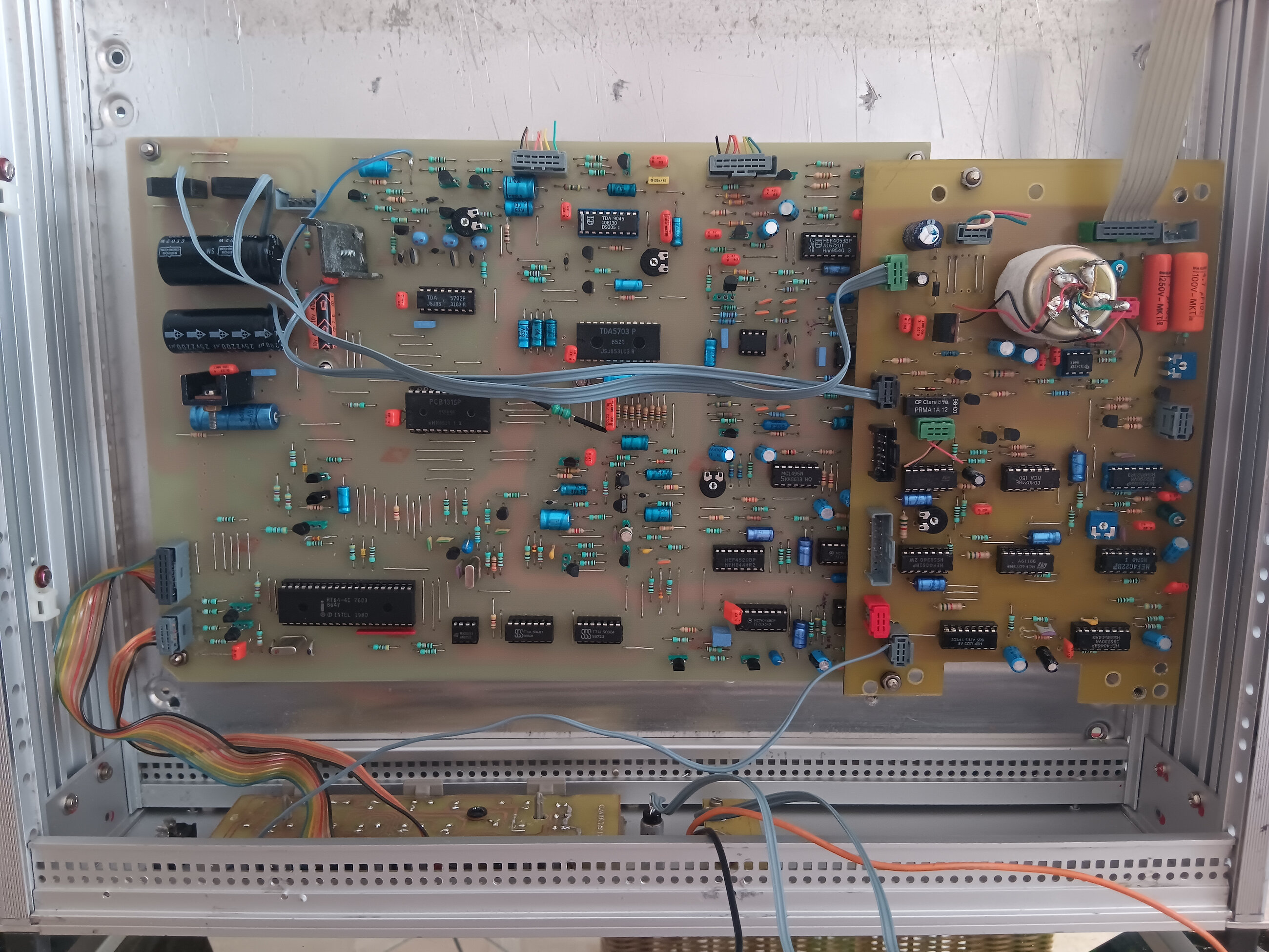

Salut à tous,
Le TDR avance tranquillement, il est au stade du câblage ! J’ai fait des ajustement sur des résistances et condo céramiques sur la carte fille.
Avec dreambox59 nous avons également travaillé en étroite collaboration sur le circuit qui remplace le PCB1316 qui est à ce jour au point, il est en phase de test dans mon codeur depuis plus de 6jrs en h24 et le circuit ne présente aucun défaut.

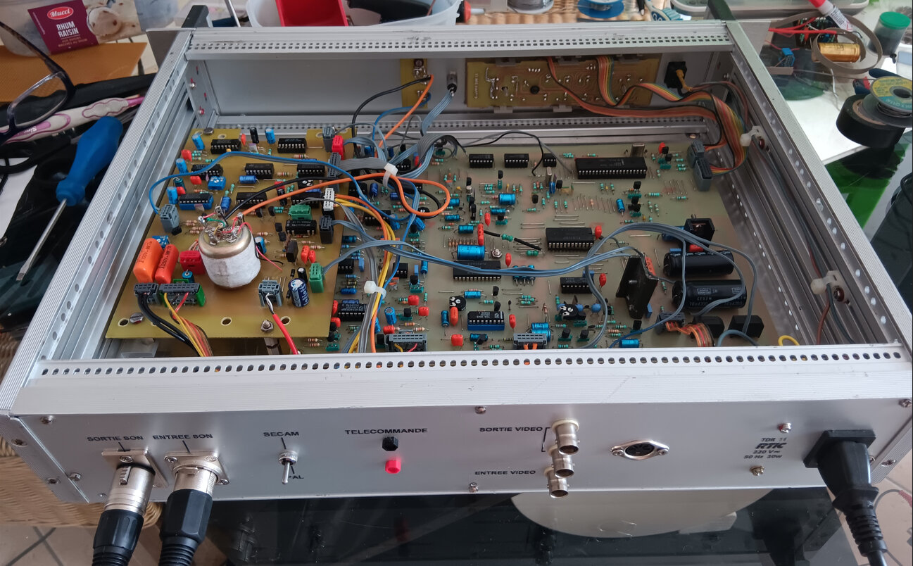

Salut à tous,
Câblage terminé et première mise en route. Il faut que je prenne maintenant les tensions de la carte fille afin de voir si éventuellement j’ai fait des erreurs ou pas.
(C’est pas impossible et ça arrive)
ça avance tranquillement !

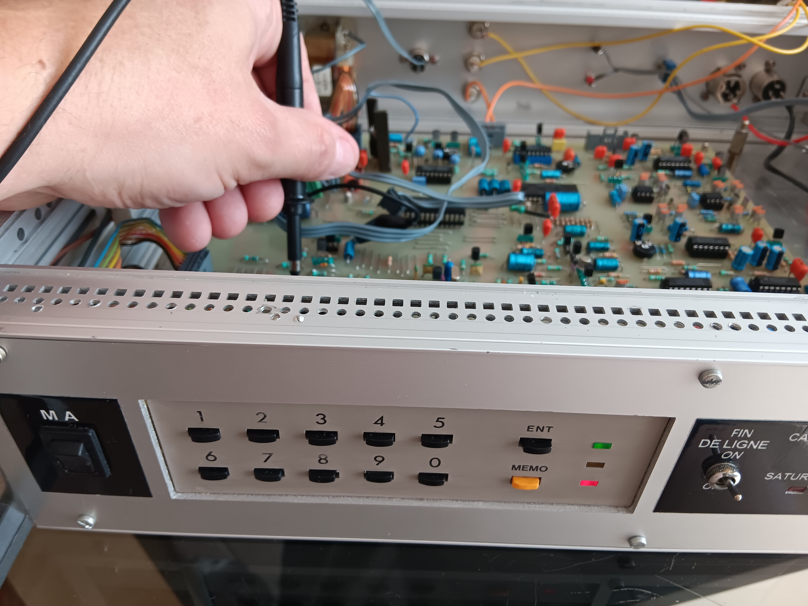

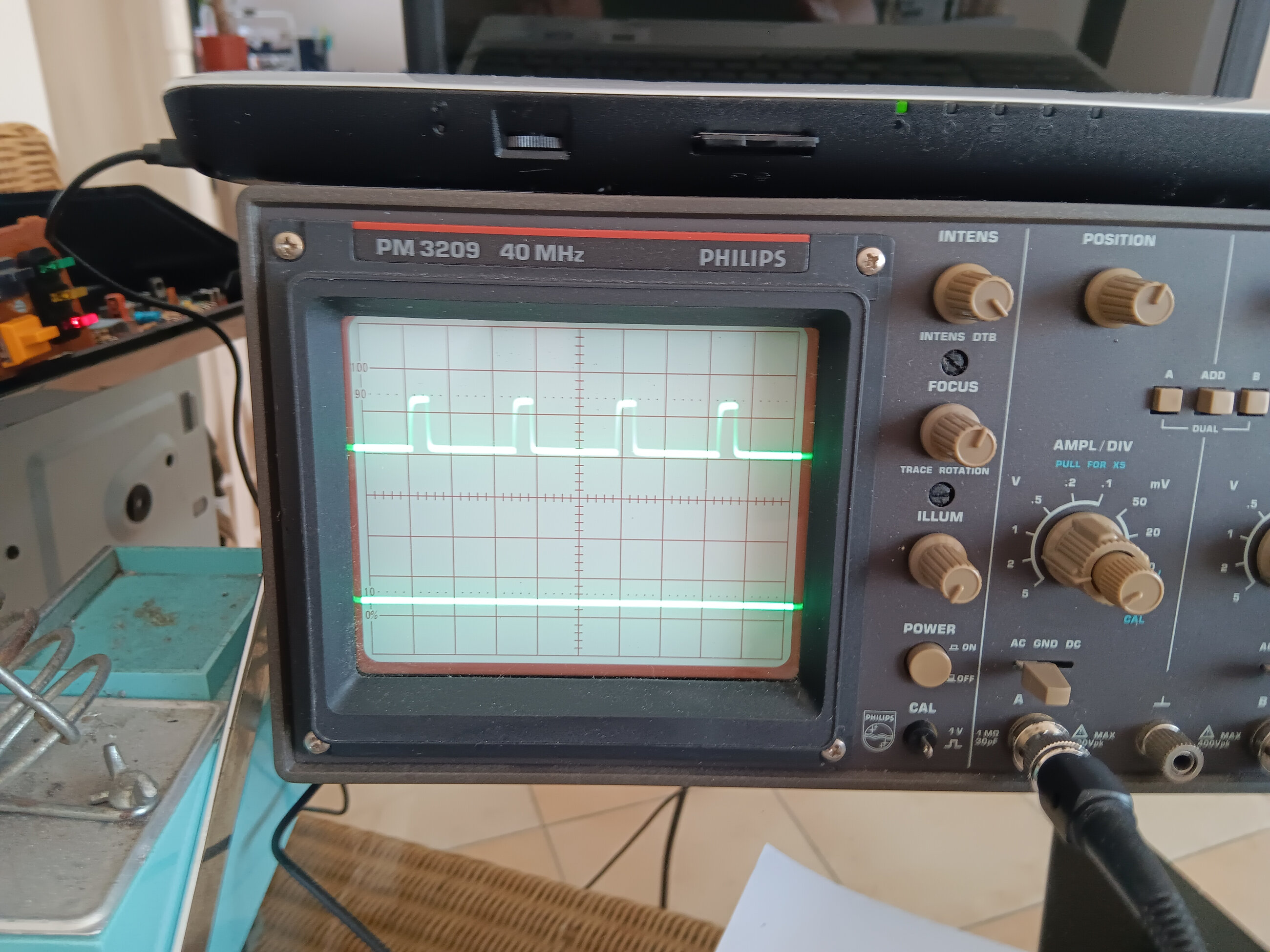

J’avais un problème de détection de la présence du signal des lignes 310/622 le fautif était le condo céramique en C2481 sur la carte mère ! Le TDR à enfin pris vie !!! J’ai encore certaines choses à faire dessus mais je ferai une vidéo d’ici peu.
Le signal est propre en br39 du RT84-4 maintenant.

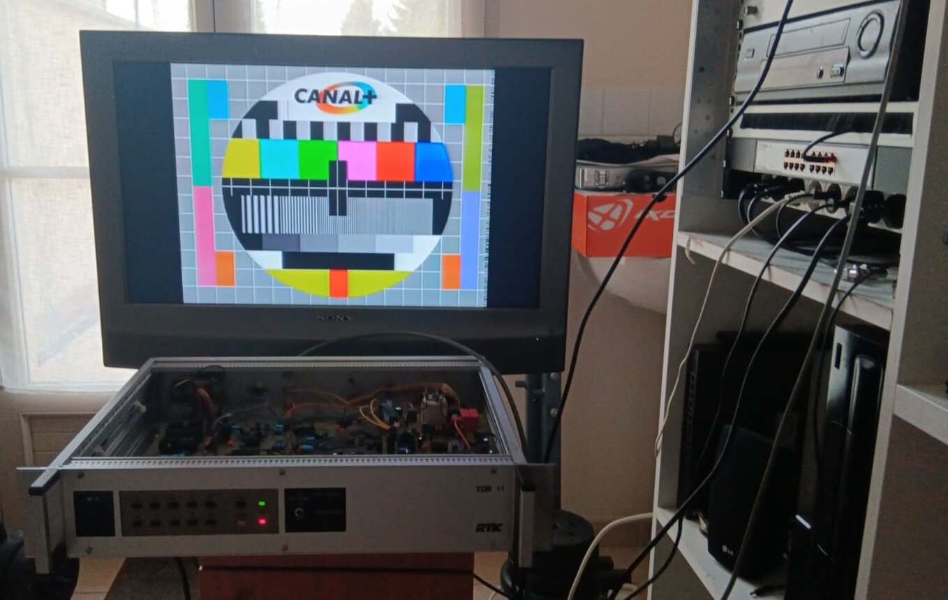

Après quelques réglages niveau vidéo et du Son (deux erreurs sur 2 valeurs de résistances) ça à pris une bonne partie de la journée pour résoudre le problème mais ça y est le TDR fonctionne !
Je ne lui ai pas encore attribué de numéro de série donc pour le moment il est en audience 7
L’image est vraiment très propre en PAL !
Bravo.
