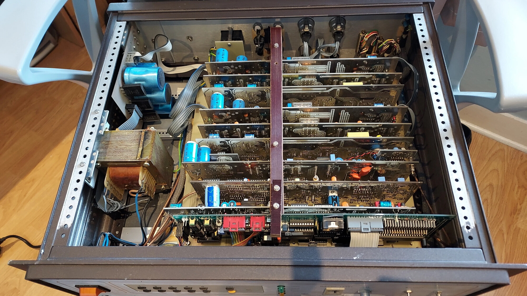

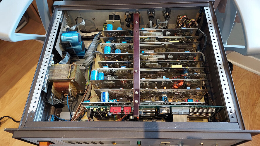

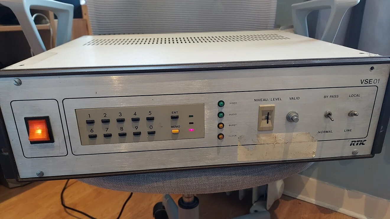

voyez ce qu on m a confier à dépanner !!!
