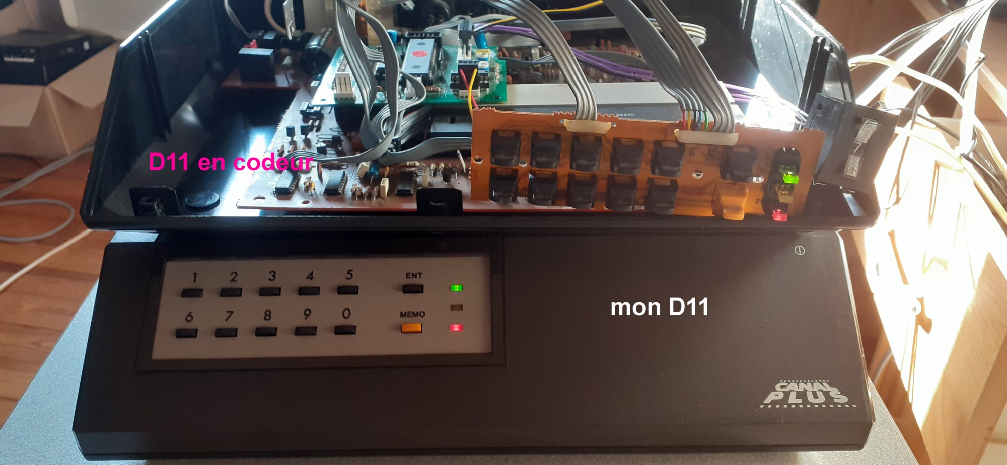

un D11 transformé en codeur de plus !
ça permettra à l utilisateur de faire fonctionner son deuxieme décodeur sur de la video en direct !

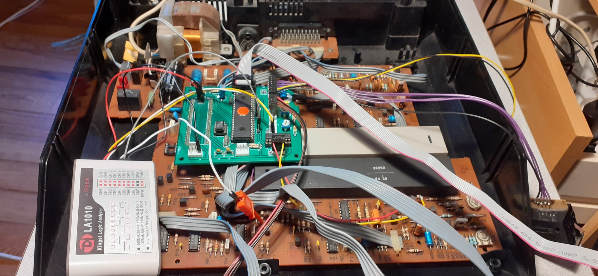

J’ai eu l’opportunité d’avoir plusieurs D11 originaux en même temps, du coup j’ai fait des tests croisés qui se sont révèles intéressant :
J’ai transformé un D11 en codeur.
codeur décodeur PAL SECAM
D12 D12 parfait parfait
D12 D11 PB couleur parfait
D12 LAR470ns horrible passable
D11 D11 presque parfait parfait
D11 LAR470ns moche correct
D11 D12 parfait parfait
Et surprise deux D11 en cascade fonctionne super bien en PAL (en fait les retards et les bandes passantes sont identiques).
Si on voulait un codeur qui donne un bon résultat avec les LAR470ns il faudrait peut-être faire un codeur avec les mêmes LAR !
