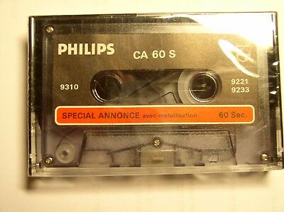

Au passage, c’est un répondeur assez gros. Il utilise des cassettes audio normales où déjà des microcassettes? Il y en a une ou deux?
Cordialement,
Alexandre DARRAS.
Je pense que ça devait utiliser des cassettes audio classiques.
Hello,
Il utilisait une cassette audio standard pour l’enregistrement des messages mais aussi une cassette boucle sans fin (avec amorce métal, transparente ou pas avec détection audio du bip, je ne me souviens pas) pour l’annonce. J’avais réalisé une entrée audio ligne externe pour pouvoir faire des annonces « musicales » et mixées de qualité. C’était entre 1981 et 1985 ! :wink:
kool c est exactement celui que je possede il trône fièrement a coté des 5 discret 11 officiels que je possede 8) 8) 8) 8)
Merci pour l’image :slight_smile: Il a un peu le même design que le Philips CD-100, le premier lecteur CD-Audio. Faut croire que cette forme était à la mode chez Philips à l’époque.
En voyant l’image, je comprends pourquoi il est si gros : Il n’a pas été conçu pour être placé à côté du téléphone, mais en dessous.
