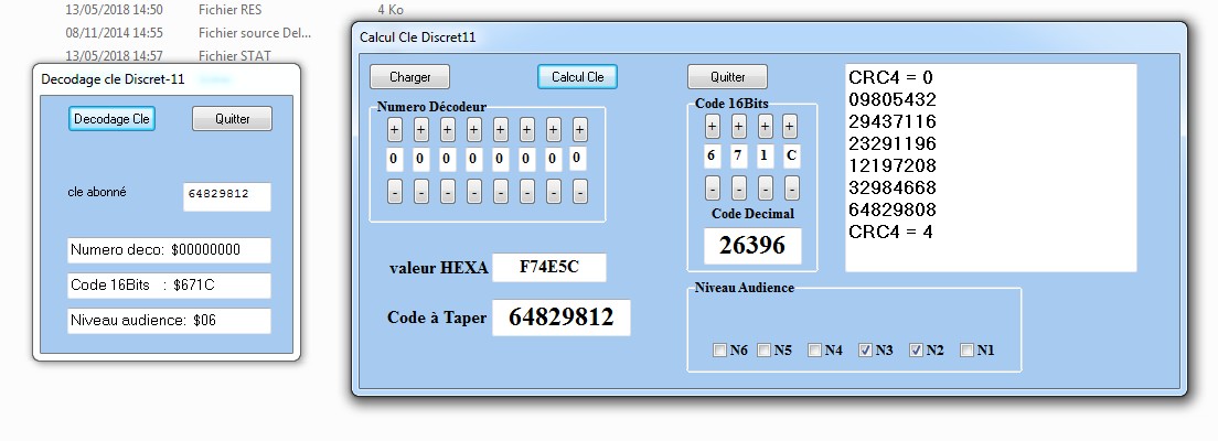

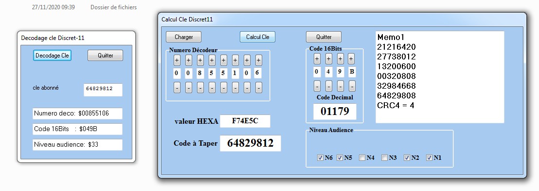

Est-ce que la clé de contrôle du code mensuel dépend du n° ROM ?
Le code clavier mensuel était construit à partir du numéro de série du décodeur (figurant dans la rom), le mot de 16 bits et les niveaux audiences autorisés.
Je me pose la question, car j’ai fait cet essai:
N° rom: 00855106, code 64829812: voyant orange s’éteint
N° rom 00000000, même code, même voyant éteint.
Et si tu entres un autre code clavier tout en gardant 00000000 comme numéro de série il se passe la même chose ?
En tout cas si le voyant jaune s’éteint alors c’est que le code clavier a été accepté.
Dans le code source du microcontroleur (RT84) il y a pas mal de tripatouillages au niveau des bits concernant le code clavier, il faudrait examiner le code source pour comprendre le cas du numéro de série « 00000000 », Dreambox59 pourra t’en dire plus.
c est pas tres logique de mettre le code deco à 0 mais le calcul donne des resultats different
on voit que pour l exemple le code est $049b mais les niveaux sont 6.5.2.1
si on mets 00000000 comme code deco :
les niveaux sont 3 et 2

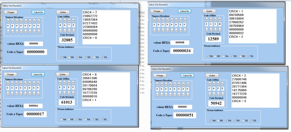

Pour bien comprendre:
Sur l’intervalle de codes compris entre 64 829 800 et 64 829 899, j’en ai 5 qui sont validés (extinction voyant orange) aussi bien sur le n° rom 0085 5106 que 0000 0000.
Ces codes ce terminent par 12, 35, 50, 65 et 80.
je peux l envoyer à qui me donne son mail
mais mannix en a intégré une partie daans son soft .
la cle abonné à 8 chiffres decimaux qui convertis en binaire donne un mot de 27bits au max
les 4 derniers sont le checksum donc si tu tapes tous les codes en partant de 00000000
seul 1 cas sur 15 est consideré comme ok led orange qui s eteinds !!
par ex avec n°=00000000
code ok = 00000000 00000017 00000034 00000051
