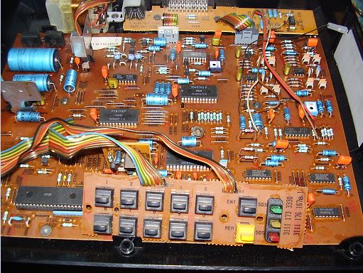

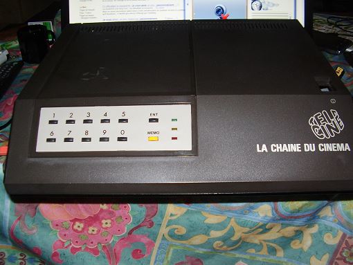

Pour ceux qui habitent dans le bassin Lémanique, le Genevois, s’ il y a des gens qui ont récupéré des décos DISCRET 11 de TELECINE ROMANDIE, qu ’ ils nous transmettent leurs expériences.
j’aimerai bien voir une photo de l’un d’eux ! :mrgreen:
Le circuit m’a servi à faire le codeur D11 !

Bonjour rené45, merci pour ces images.
Du coup, on pouvait utiliser un décodeur pirate Canal+ pour regarder TELECINE ROMANDIE, vu que c’était le même cryptage?
Cordialement,
Broguvic :slight_smile:
Bonjour, non ! Car à l’intérieur c’était un rt86 et non un rt84.
Traduction : cryptage D12.
Bonjour, et merci :slight_smile:
Donc ce n’est pas vraiment un Discret 11, mais plutôt un Discret 12?
Cordialement,
Le châssis est celui d’un D12 avec un fonctionnement D11

Malheureusement, je ne suis pas assez calé pour comprendre son projet. Ce que je n’arrive pas à comprendre, c’est pourquoi le cryptage Discret 11 utilisé sur cette chaîne n’aurait pas fonctionné avec un décodeur pirate Canal+ . Vu que tu me dis que c’est la même électronique qu’un Discret 12, c’est un Discret 12 bridé en Discret 11? Cette incompatibilité avec le Discret 11 Canal+ ne vient pas du SECAM?
Enfin, j’imagine qu’on ne peut faire fonctionner ce Discret 11 avec Cryptimage, non?
Cordialement,
tu mélange deux sujets :
cryptage et standard couleur
pal/secam : le discret12 est etudié pour fonctionner dans les deux modes
le d11 n a été utilisé qu en secam mais en PAL ça marche aussi (avec des couleurs plus fade)
le codage meme si il ressemble n est pas le meme si on peut faire fonctionner un d12 en d11 (ou un d11 en d12) il faut changer la puce rt84 ou rt86
je me suis amusé à faire une version mixte mais ça n interresse pas grand monde puisque personne n a de d12 pirate.
le but de toute cette histoire c est de voir fonctionner nos décos de l epoque (d11) comme à l epoque !!!
