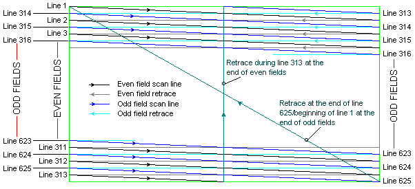

Les lignes 310 et 622 sont à comprendre au sens « 2 demi-trames », la trame impaire et la trame paire, avec l’entrelacement de ces 2 demi-trames ça donne une image complète de 625 lignes.
Sur une trame complète 576p elles correspondent aux lignes 575 et 574 soit le bas de l’image, sur la vidéo VHS de youtube on voit qu’au lieu d’avoir des lignes blanches/noires pleines elles ne sont que partielles, et bizarrement elles ressemblent au widescreen signaling (WSS), qui normalement devrait se situer en haut de l’image :
