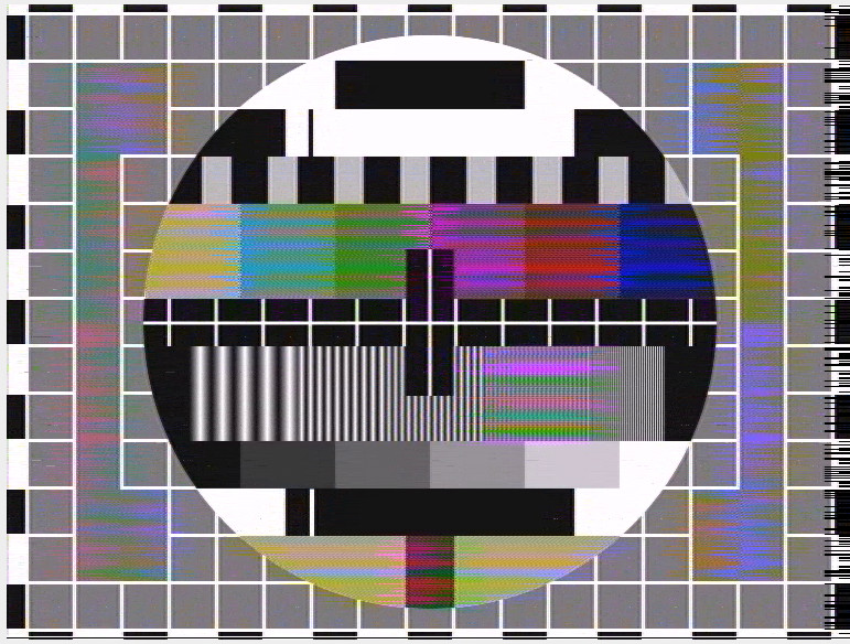

Quels sont les paramètres idéaux dans Cryptimage pour éviter les bavures et autres dérives chromatiques et est-ce que je peux obtenir un résultat correct en n’exploitant que du PAL sans le transcodeur ?
J’observe que lorsqu’une vidéo comprend un fond blanc ou très clair, les transitoires et “bavures" chroma sont alors très visibles.
Il doit exister un compromis dans les valeurs de paramétrage couleur (RVB, PAL, Sécam…) ainsi que dans le traitement vidéo (compression, videodatarate).
Merci pour vos conseils. :wink:
Le créateur du logiciel te répondra mieux que moi, mais d’après lui, les défauts que tu observes sont dus aux algorithmes de compression qui ne sont pas conçu pour traiter une vidéo cryptée.

le meilleur résultat s’obtient avec le paramétrage couleur RVB (celui par défaut), puis l’utilisation d’un codec vidéo qui fait une compression non destructive comme le huffyuv et le FFV1, et dans une moindre mesure le codec nommé « h264 v2 » dans la liste déroulante (qui fonctionne avec un échantillonnage de la couleur en YUV 4:4:4 au lieu du YUV 4:2:0),
le souci : très peu voire aucun lecteur vidéo matériel supporte les codecs qui font une compression non destructive, et ni le YUV 4:4:4, ces fichiers vidéos « haute qualité » ne pourront être lus que sur PC, et la taille des fichiers sera beaucoup plus grande.
Pour les codecs classiques qui font une compression destructive de l’information vidéo : il faut utiliser un bitrate élevé pour minimiser les défauts de compression.

En fait l’option « secam » qu’on voit dans cryptimage n’est conçu que pour le mode « syster » (pour simuler les défauts de couleurs d’une émission cryptée en syster sur un système SECAM, les bandes de couleurs violettes vers le bas de l’image), si tu l’utilises avec le discret ça agira comme l’option « RVB ».

ce sera en mode « audience 7 », j’avais fait le test en avril dernier avec un adaptateur USB3 vers VGA (tu m’avais prêté le tien), ça donnait ça avec hacktv (version de captain Jack) après décodage, certains défauts de couleur viennent de la compression h264 :

Un grand merci Mannix54. J’ai noté qu’en réduisant la chroma et en adaptant le niveau Y, le résultat devenait très correct, tant en Sécam (avec identification trame ou pas) qu’en PAL sans transcodage.

Je pense que les « bavures » couleur horizontales décalées d’un ou deux retards que l’on voit à chaque transition de couleur sur la mire Philips sont dues à de la diaphonie entre les entrées et sorties des lignes à retard, peut-être à cause d’un câblage pas optimal.
Cette diaphonie est d’autant plus importante que la fréquence est élevée, donc très visible sur la chroma.
Ce doit être plus visible en SECAM qu’en PAL du fait de la FM où l’amplitude n’a théoriquement pas d’importance, donc même un niveau relativement faible de diaphonie peut entrainer un niveau démodulé identique si le seuil du limiteur FM est atteint.
Hello,
Merci marceljack pour ces informations très intéressantes. La diaphonie intervient-elle dans le décodeur ou bien le problème de câblage concerne plutôt le branchement via la prise Péritv ?
Edit : plus précisément, comment intervenir pour réduire ou résoudre ce phénomène : cordon vidéo blindé, blindage sur la carte, autre solution ? :unamused:
